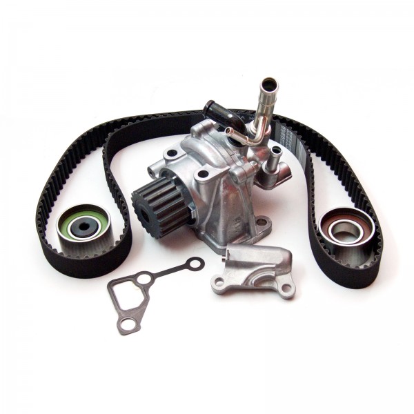

Postprzez Paweł » 7 maja 2014, 14:34
Ciężko to zrozumieć, ale taka jest polityka cenowa MMC. Pompa, którą normalnie wymieniasz, jest według cennika Mazdy droższa, niż ta sama pompa przymocowana do innego kawałka (którego nie wymieniasz). Dlatego kupujesz pompę z korpusem do którego jest ona przykręcana i jeśli masz silnik inny niż RF-5C, to korpus ten wywalasz i cieszysz się tańszą pompą. That's all! :)
P.S. Spójrz na zdjęcie ze sklepu:
Widać na nim pompę połączoną z korpusem z króćcami. W internecie poszukaj zdjęć pompy (Mazda OE RF2A-15-100C), zobaczysz która część jest "nadprogramowa".
