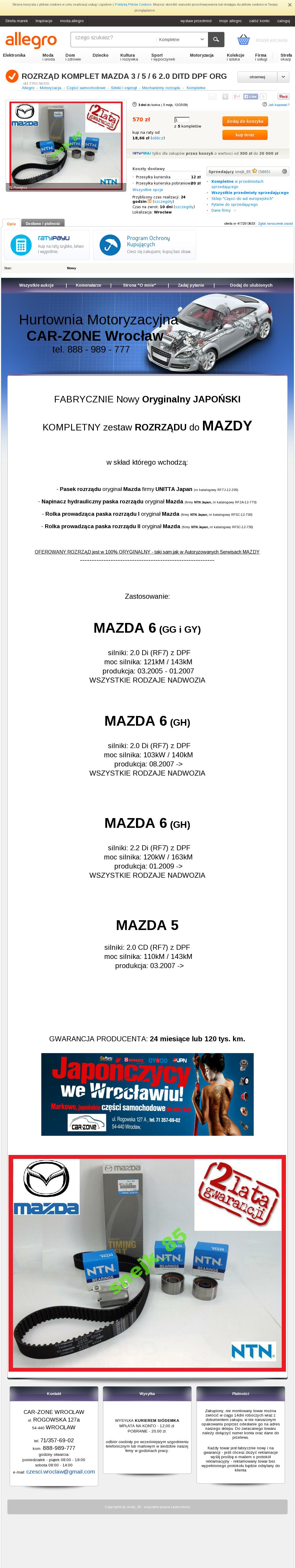

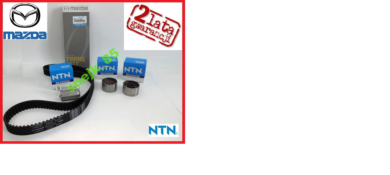

Musze kupić rozrząd i znalazłem coś takiego:
http://allegro.pl/rozrzad-komplet-mazda ... 13633.html
Pytanie czy to oryginał? Z opisu i numerów wygląda że tak ale wiadomo jak to jest w PL – zawsze może okazać się ze to jakaś lipa. No i czy cena jest ok
Będę wdzięczny za poradę

Postprzez Wojtek » 2 maja 2014, 00:30
Hej, która to wymiana?
ps. z obrazka niby oryginały... i coś tanio...

Postprzez jezier69 » 2 maja 2014, 09:28
Pierwsza wymiana. Zastanawiam sie czy musze wymieniac te rolki slylaszlem ze przy 1szej nie ale chyba dla swietego spokoju wymienie. Wlasnie tez.cos mysle ze tanio mam nadzieje ze koles nie sciemnia bo mi na czasie zalezy mam 121k nadeptane

Postprzez Wojtek » 2 maja 2014, 09:40
heh... Pamiętajmy, że do wymiany potrzebny jest przebieg auta, albo czas... co szybciej nastąpi...
jezier69 napisał(a):tez cos mysle, ze tanio. Mam nadzieje, ze koles nie sciemnia, bo mi na czasie zalezy
Dopytaj się czy faktycznie oryginały... btw. wszędzie te zestawy dostępne jest od ręki...

Postprzez Janusz626 » 3 maja 2014, 09:38
He... mogłem poczekać aż do tego ogłoszenia... rok temu wymieniałem te same graty w oryginale i płaciłem 1050zł, teraz mógłbym mieć za połowe tej kasy... <glupek2>

Postprzez roy130 » 3 maja 2014, 18:51
Nie wiem ile kosztuje pompa ale na aukcji jej nie ma, dlatego taka cena. W opisie napisane że pasuje do 2.2 gh gdzie jest chyba łańcuch.
