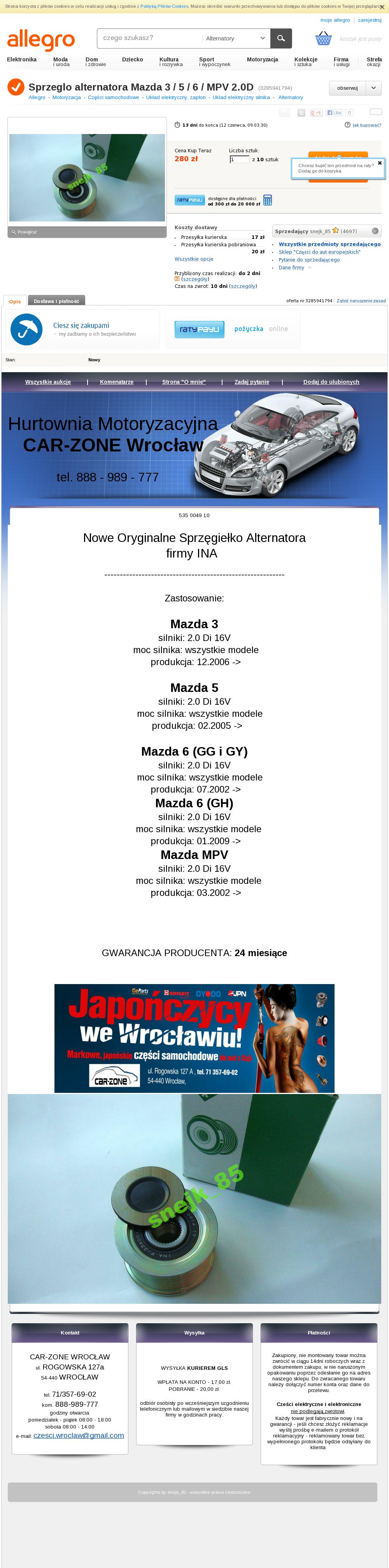

Postprzez borowa » 29 maja 2013, 21:55
O ile dobrze pamiętam, to oznaczenia łożysk: napinacza 6203 szt 1
rolka prowadząca 6303 szt 2. Moga być takiej marki ja SKF, NSK itp.
A co do sprzegielka alternatora to coś takiego http://allegro.pl/sprzeglo-alternatora- ... 41794.html
Poszukaj jest o tym wszystkim na forum <czytaj> viewtopic.php?f=410&t=143977&p=2510173#p2510173
Tak od siebie dodam ze najpierw wymieniłem pasek na firmy Gates ale dalej coś hałasowało i wymieniłem go na oryginalny z ASO i cisza
