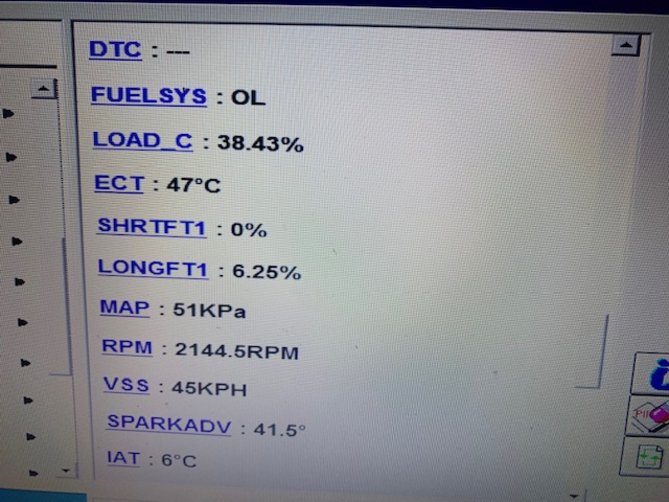

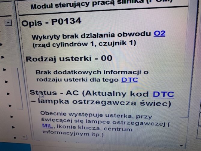

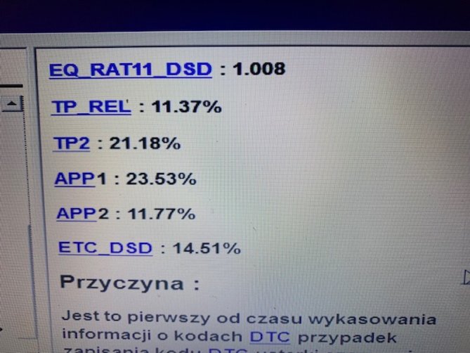

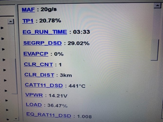

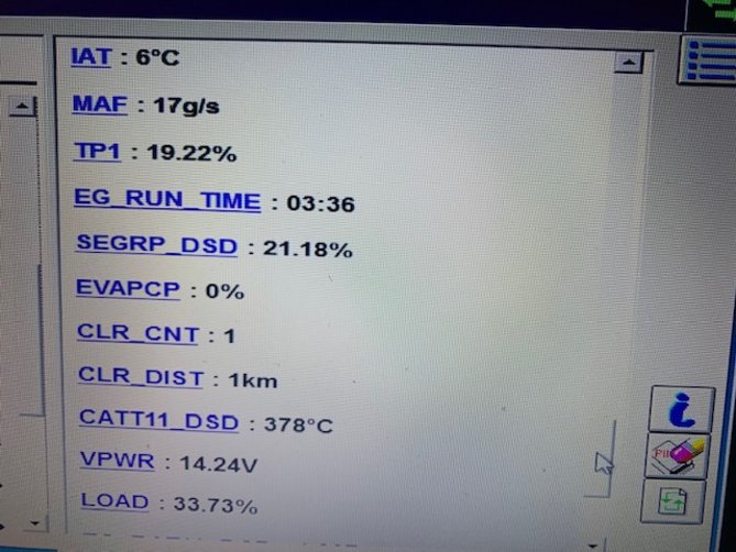

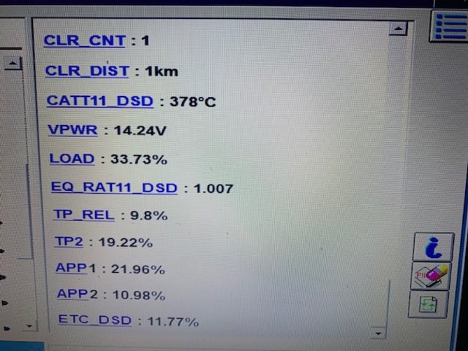

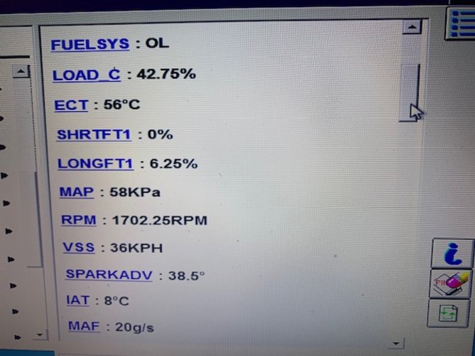

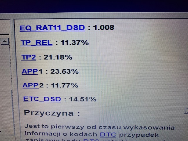

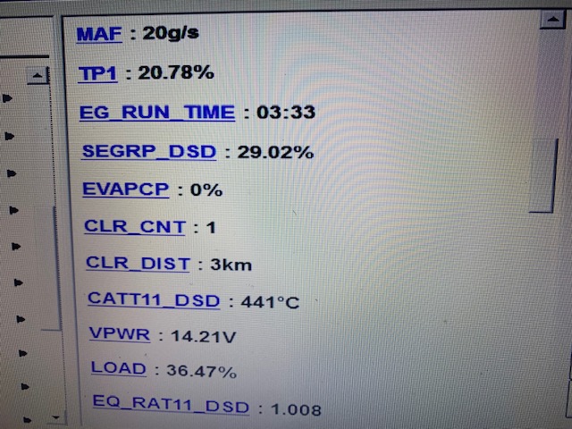

witam.mam problem z sonda lamdawywala mi check na .najczesciej dzieje sie to na zimnym silniku ,parę minut po odpaleniu auta,Probowałem na i na postoju i podczas jazdy ,za kazdym razem po wykasowaniu znów sie pojawia błąd P134 i sporadycznie P301.mechanik mówił najpierw zeby wymienić swiece,nic to nie dało ,pózniej zeby wymienić cewki ,dalej ten sam problem ,a teraz to sonda lamda -twierdzi.Ja juz zgłupiałęm ,czy to na pewno sonda i czy to zniweluje problem .Używka do 2.5 wcale nie jest tania ,czy nowy chinczyka można wrzucić o tyh samych parametrch,bo na aliekspres widziałem niedrogo.może ktos potrafi odczytać czy działa prawidłowo czy nie.zdjęcia w załaczniku.dzięki i pzdr
