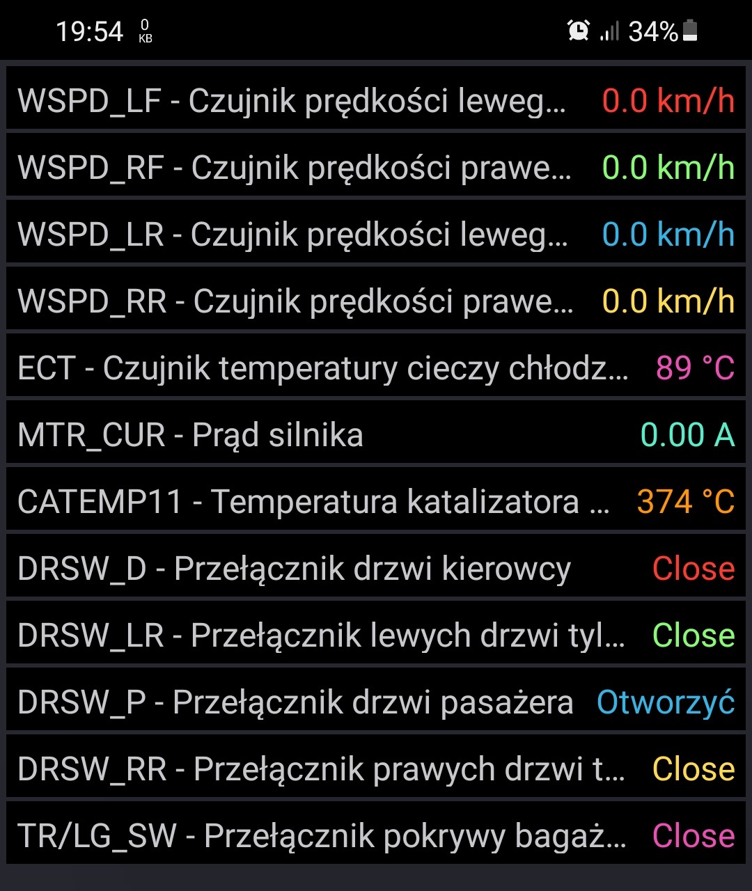

Postanowiłem dostać się do zamka. W moim przypadku winny był styk otwierania drzwi z przodu od strony pasażera. Defekt namierzyłem z programu ForScan.

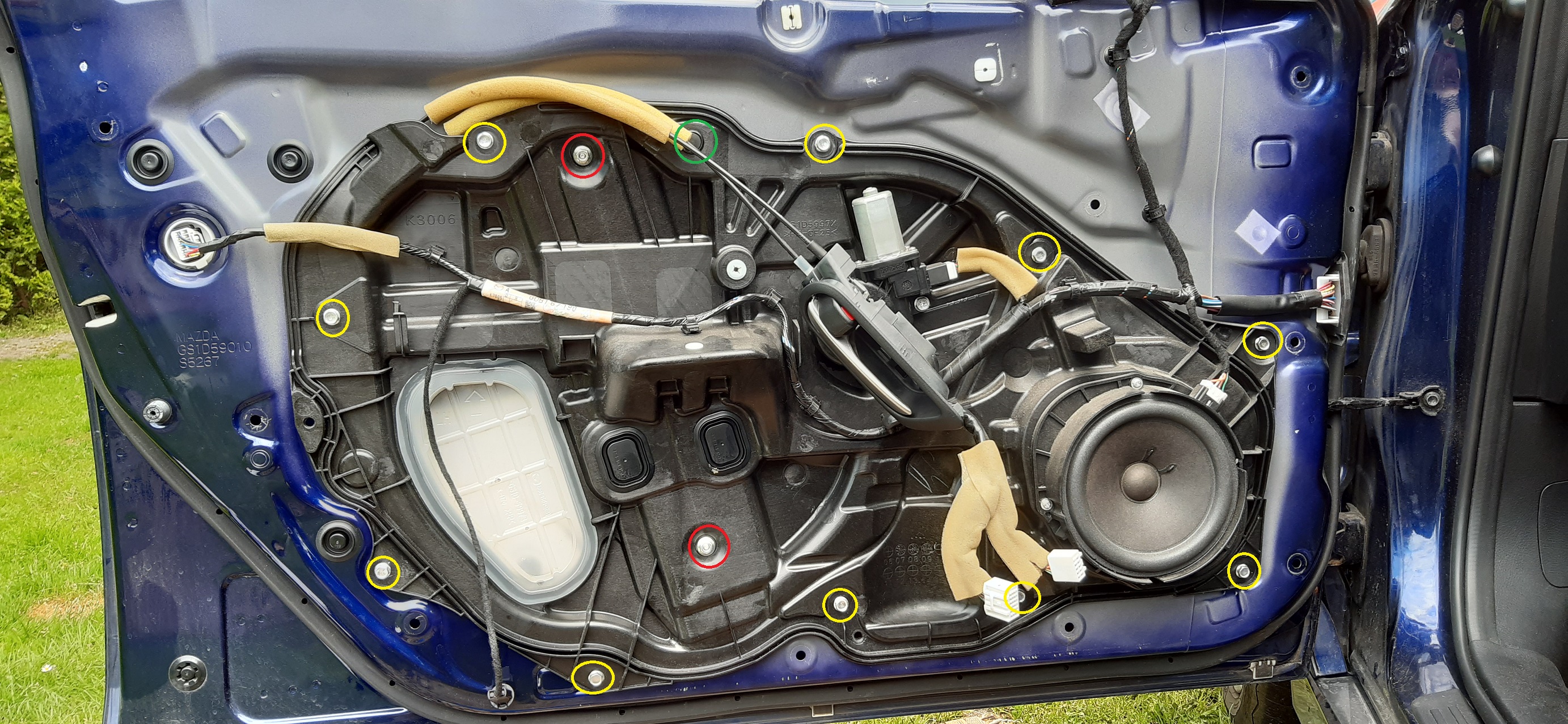

Przy tej operacji nie uwieczniłem drzwi pasażera a wstawiam zdjęcie z kiedyś od strony kierowcy ale przy rozbieraniu nie ma większej różnicy, poza kilkoma wyjątkami.
Należy zdemontować boczek, odpinając oczywiście wtyczki elektryczne a w następnej kolejności czarny środek odkręcając śrubki M10 (żółte kółka) oraz dwie nakrętki M10 (czerwone kółka) od mocowania ślizga szyby i jeden zatrzask (zielone kółko). Zalecam przed odkręceniem nakrętek M10 opuścić kilka centymetrów szybę w dół bo później ciężko jest te nakrętki nakręcić.

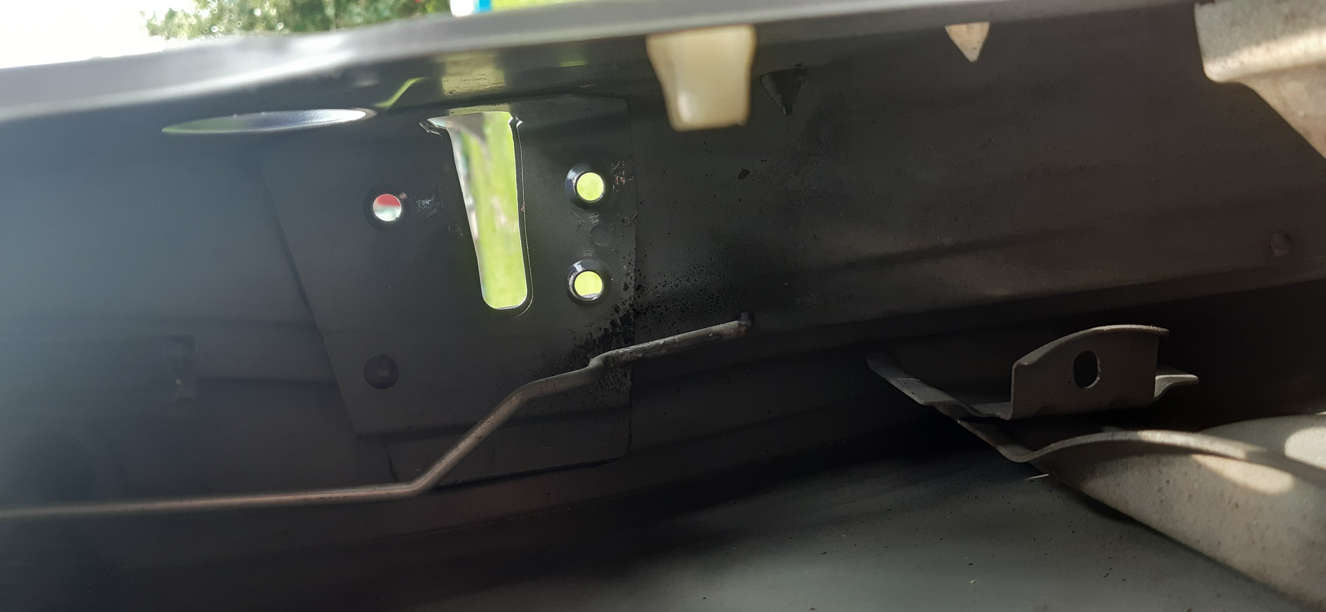

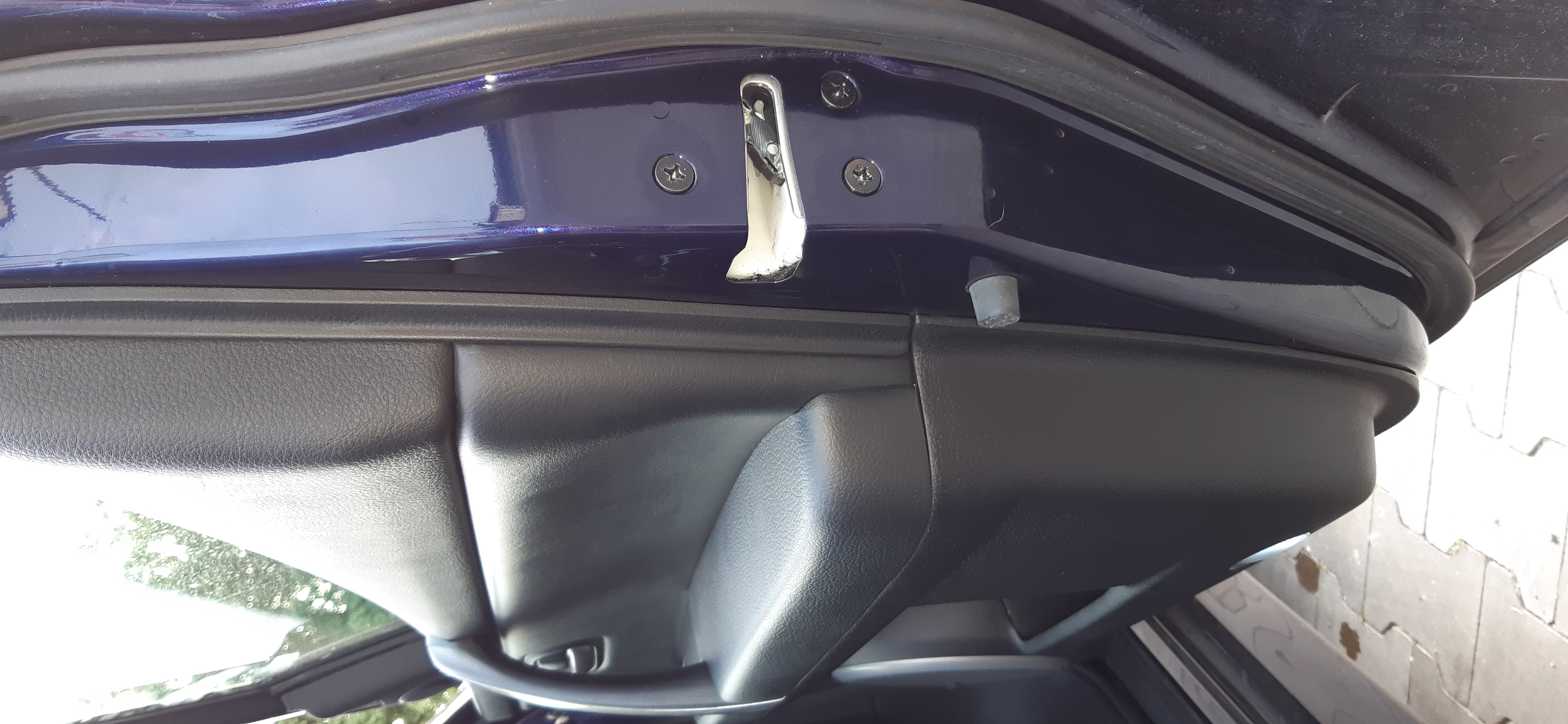

Następnie odkręcamy zamek, który jest na trzy śruby (zdjęcie zrobione z właściwych drzwi ale już po fakcie naprawy).
Zamek osadzony jest na takim drucie, po odkręceniu zamka bez problemu zdejmuje się go w dół. Później podczas montażu trzeba tylko go nałożyć co raczej nie jest problemem.

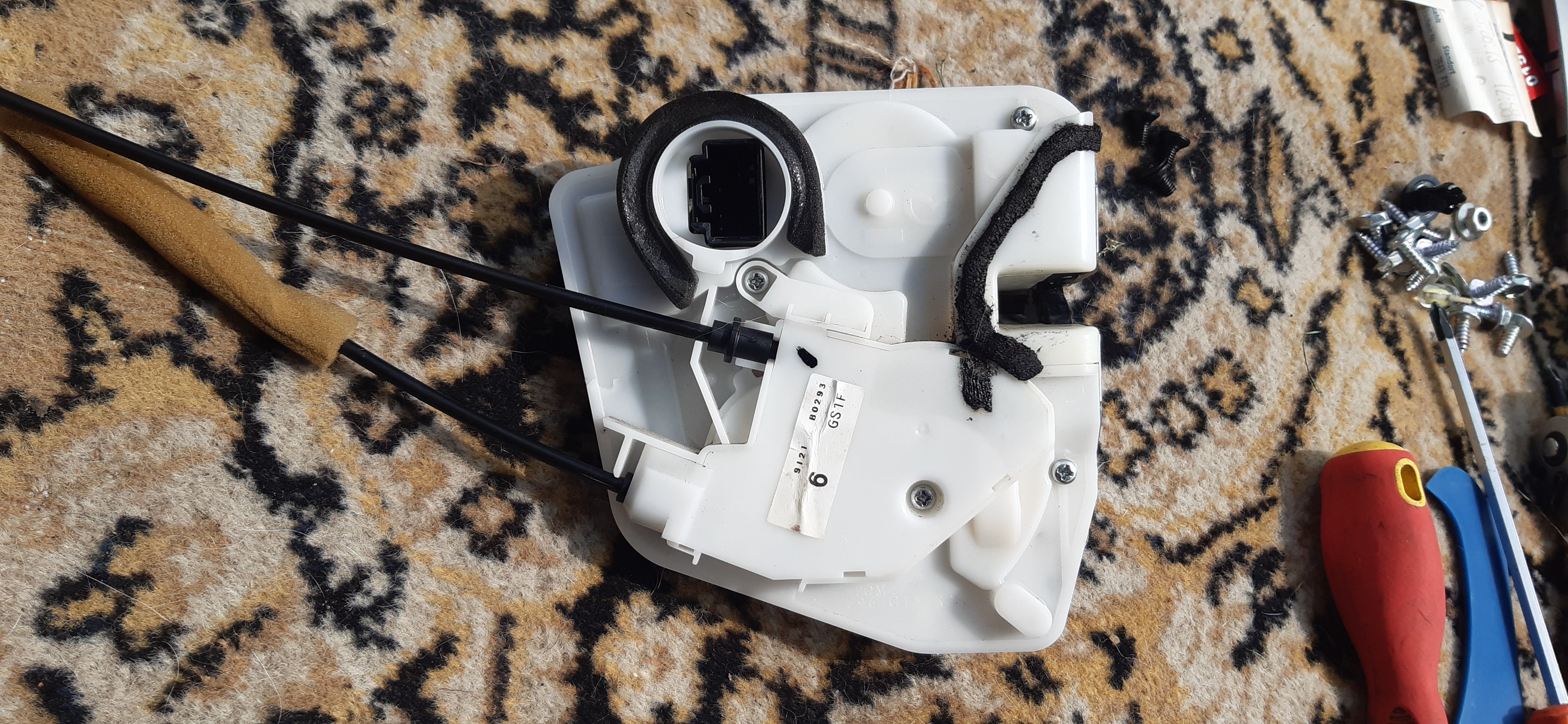

Po wyjęciu zamek wygląda tak.
Odkręcamy śrubki i wtedy m.in. odejdzie ta część plastikowa pod którą dochodzą linki od zamka.
Można teraz wypiąć linkę widoczną u dołu (wygięta na końcu na kształt Z).

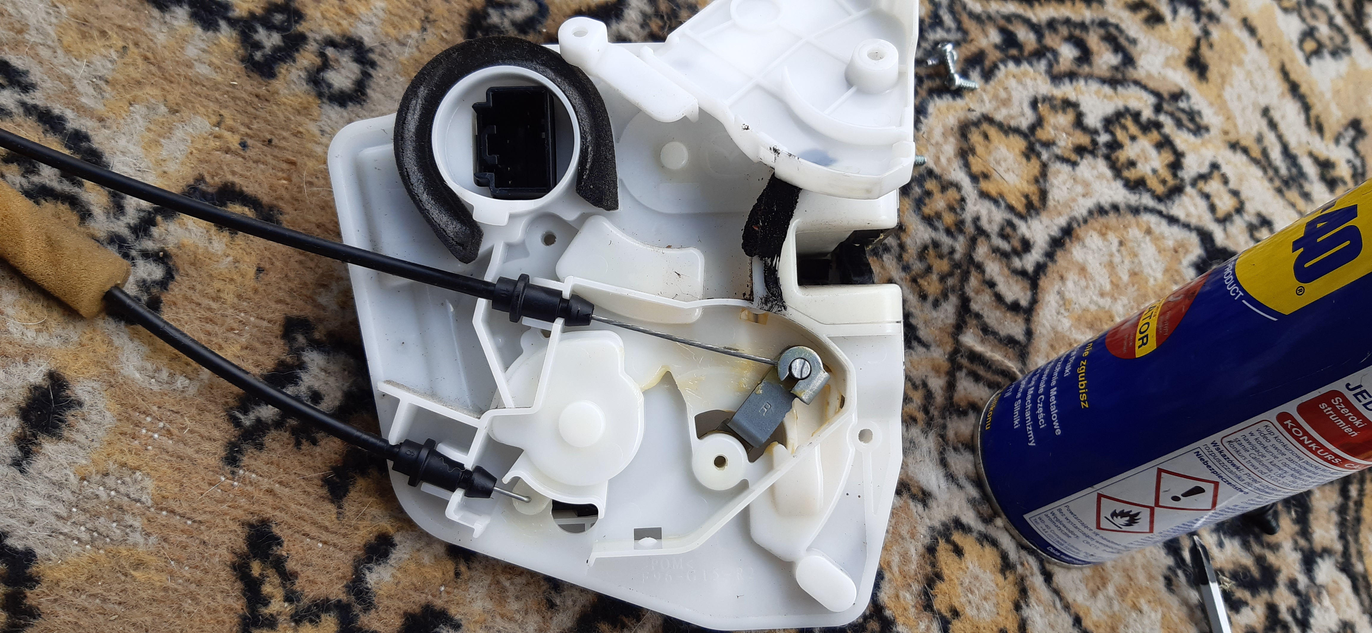

Teraz trochę trudniejsza część pracy. Niestety nie wykonałem zdjęcia od boku. Cały zamek mieści się w tym białym plastiku, który jest zgrzany lub sklejony. Najlepiej umieścić zamek w imadle (akurat kształt zamka fajnie pasuje do umocowania w imadle). I teraz trzeba najlepiej cienkim twardym nożykiem powoli i uważnie ciąć po obwodzie aby wierzchnia część zamka, nazwę to po swojemu – biały dekielek, nie popękał od zbyt nachalnego otwierania.
Uwaga przy zdejmowaniu górnego dekielka, nie ma filozofii ale tak dla ostrożności. Z nim będzie wyjmowana jedna plastikowa krzywka, ta do której dochodzi dolna linka. Przy składaniu pozycja tej krzywki musi być jak na zdjęciu.

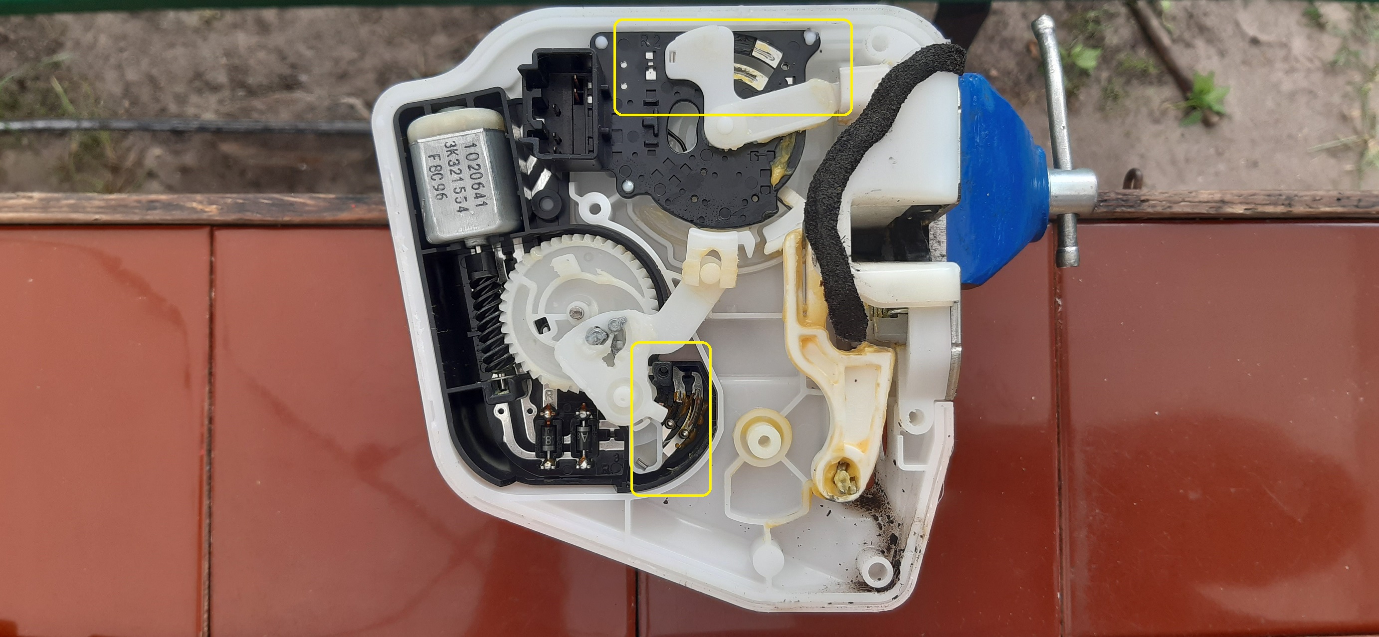

Po zdjęciu dekielka mamy oto środek.
Nas interesuje styk-ślizg widoczny w górnej części, gdyż to on odpowiada za docelowy defekt. Ja jednak korzystając z sytuacji przeczyściłem też dolne styki. Widać tam takie blaszki, które również są w styku u góry. W górnej części styku ja miałem dodatkowo jedną tą blaszkę odgiętą do góry co chyba właśnie potęgowało defekt. Jedną tą blaszkę podgiąłem w dół na równi z tą drugą.
Do czyszczenia potrzebny jest wacik do uszu, który dobrze pasuje w te szczeliny. Zebrałem nadmiar widocznego fabrycznego smaru. Dla pewności użyłem też WD40, lekko zeskrobałem zabrudzone ścieżki a na koniec przeczyściłem jeszcze sprayem „Kontakt”. O ile górną plastikową krzywkę można lekko zdjąć, to z drugą u dołu nie jest już tak prosto i dlatego też jej nie wyjmowałem tylko lekko przy czyszczeniu nadgiąłem, żeby nie narobić sobie kłopotu. Ale wacik i spray dały radę.
