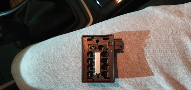

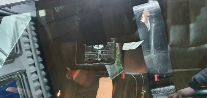

Witam nie dawno kupiłem mazde 6 2009r i dzis dopiero zauważyłem ze miejsce na sensor deszczu jest puste A sensor leży w schowku. Podłączyłem sensor do kostki I wycieraczki raz ruszyly. Moje pytanie czy zla szyba wstawiona bez miejsca na sensor czy sensor uszkodzony.

Zapewne poprzedni właściciel auta wymienił szybę i kupił zwykłą bez miejsca na czujnik deszczu, wszystko na to wskazuje.
Także trzeba ponownie wymienić szybę na właściwą...a różnica w cenie praktycznie znikoma...może raptem 100zł <serduszka>
