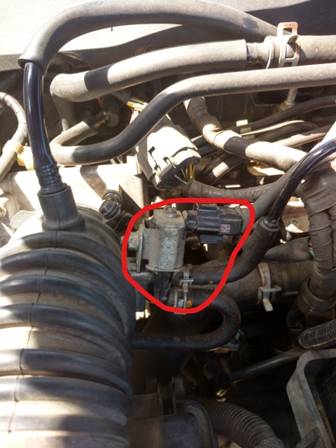

Witam. Do czego służy ten element? Silnik jak się nagrzeje to słychać cykanie jak dotknę cykanie ustępuje. Czy ma to wpływ na działanie ślinika itp?
Dopisano 17 maja 2017, 14:20:
Panowie trochę poszperałem w necie i jest to zawór ciśnienia k5t48279 z504. Czy ma on wpływ na działanie silnika?

Jest to zawór który steruje układem odprowadzania oparów paliwa. Z jednej strony wężyk podłączony jest do puszki z aktywnym węglem oparów paliwa a z drugiej strony z kolektorem dolotowym. W mojej ocenie nie ma to wpływu na działanie silnika. Chodzi o ekologię. Opary mieszane są z mieszanką paliwowo – powietrzną spalaną w silniku.
