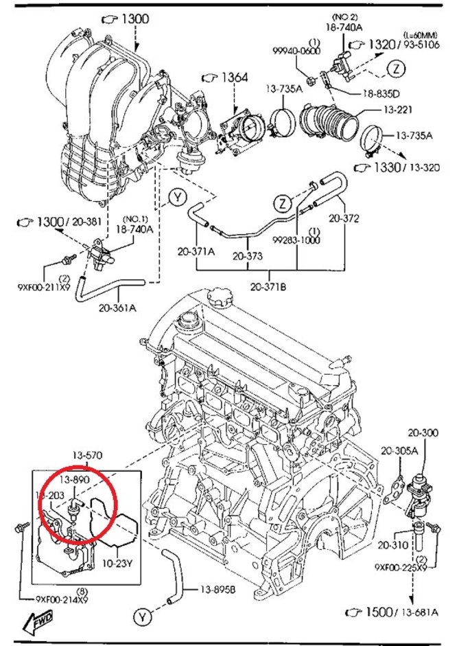

Panowie gdzie jest ten zaworek PCV? i czy łatwo go wymienić? Moze on być winny za branie oleju?

Z tego co ustaliłem, to znajduje się on pod kolektorem ssącym. W załączenie zdjęcie. Tak na szybkiego znalazłem informacje że uszkodzony zawór na biegu jałowym dymi na biało. Zaleca się wymianę oleju z 5W30 na 5W40 – tylko nie znalazłem wpisów dotyczących naszego modelu. Musisz temat pogłębić. W fox-ie koszt zaworu to 75zł – http://www.fox.rzeszow.pl/zawor-pcv-MAZ ... 286,260178).aspx
