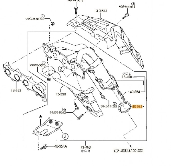

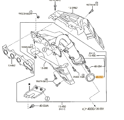

Postprzez Wojtek » 23 cze 2014, 18:18
Tak, dokładnie...
Uszczelka się szybko wyrobi... Używa się śrub M10x1.25
Uszczelka pierścień L3A1-40-581

Postprzez Wojtek » 24 cze 2014, 11:06
tomek5700 napisał(a):czy do wymiany tego pierścienia trzeba demontować cały kolektor
przestań... nie demontujesz go... <głaszcze>
tomek5700 napisał(a):wystarczy wykręcić te 2 śruby ze sprężynami i jakoś to poodginać?
tak... Po odkręceniu starych śrub odepchniesz (odsuniesz) resztę układu wydechowego "do tyłu". Całość jest zamocowana na gumach do podwozia... :)
Wymień uszczelkę i skręć według "przepisu"...
ps. Będzie super gdyby udało się Tobie zrobić z tej operacji kilka fotek... dla potomnych ;)

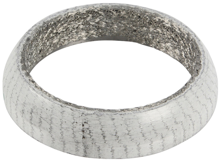

Postprzez Wojtek » 24 cze 2014, 12:29
tomek5700 napisał(a):pierścień rozumiem orginał inaczej blokada na forum? :P
hahaha ... sam się pytałeś o numer części :P
Czy jest zamiennik, to nie wiem... Szczerze, to nie szukałem... W USA kupisz oryginał za 25 USD z przesyłką:
http://www.amazon.com/Genuine-Mazda-L3A ... B00GKG9RJ8
wygląd oryginału:
Jedno co mogę napisać, to sprawdź produkt firmy BOSAL 256-781... Podają go jako zamiennik:
http://www.cardon.com.ua/?act=artinf&art=256781&kbr=384
Jest również dostępny w PL... np. tutaj:
http://www.motointegrator.pl/produkty/2 ... al-256-781
koszt około 20 zł + przesyłka...
Najlepiej będzie jak wymontujesz swój i porównasz z zamiennikiem ;)
