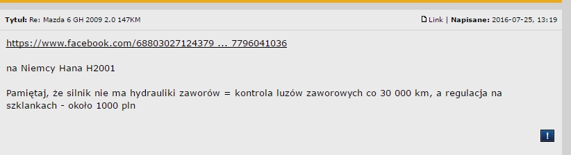

Edit 25.07:
Proszę mnie skwitować czy to prawda, czy też mit... Pierwszy raz spotykam się z takim stwierdzeniem.
