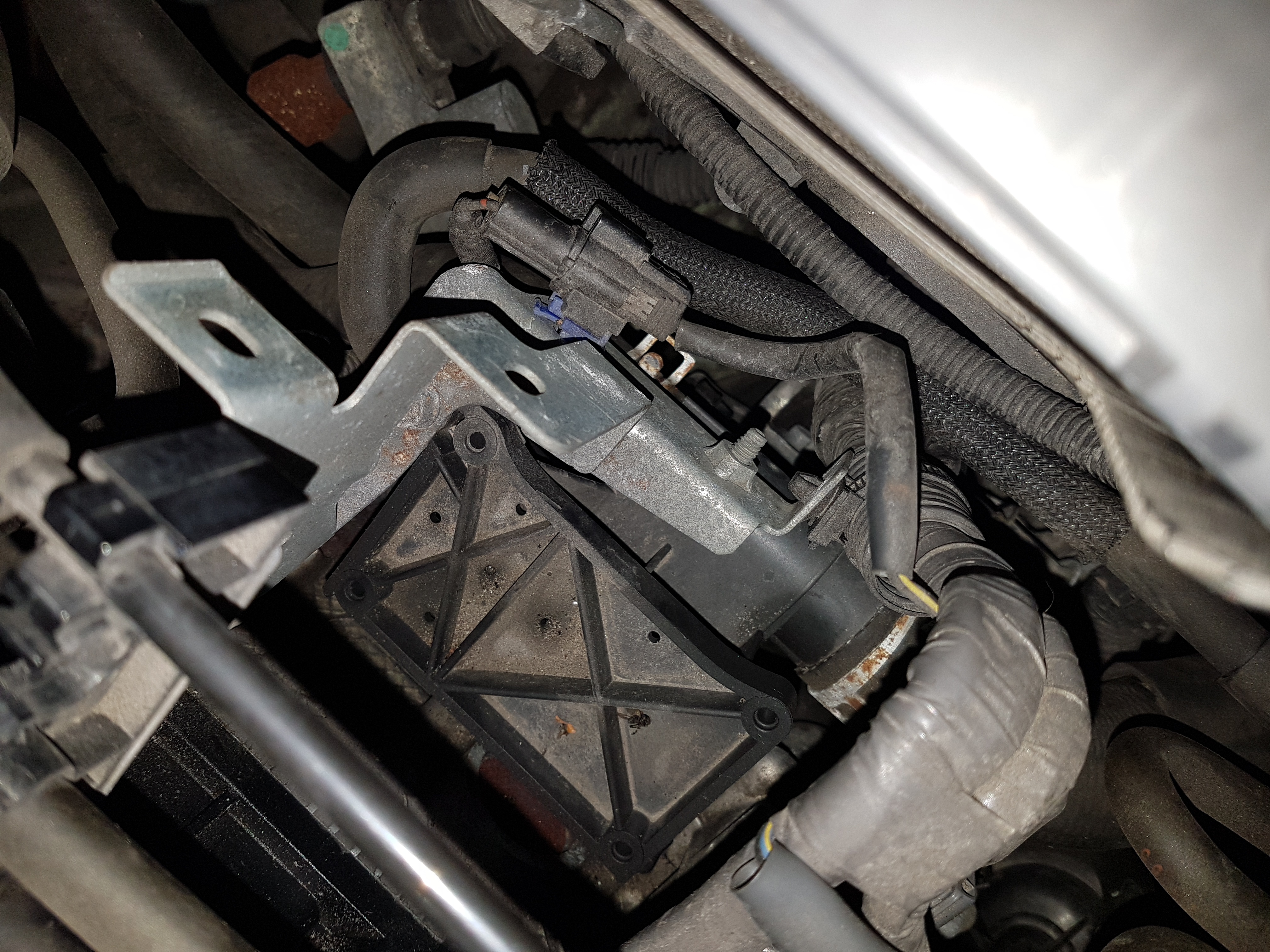

Wyciek plynu chlodniczego lewa strona silnika
Postprzez devil-80 » 15 wrz 2017, 20:29
Witam. Od paru dni czuje zapach płynu chłodniczego. Zlokalizowalem wyciek ale nie mam pojęcia co tj za czesc. Mechanik powiedział że termostat ale on wg mnie jest po drugiej stronie. Taka plastikowa obudowa jakiś czujnik w środku,wystaje czerwoną uszczelka . Tj pod tym jak by plastikowym koszykiem lub tj ta czesc. Mazda 6gh 1.8 paliwo anglik.

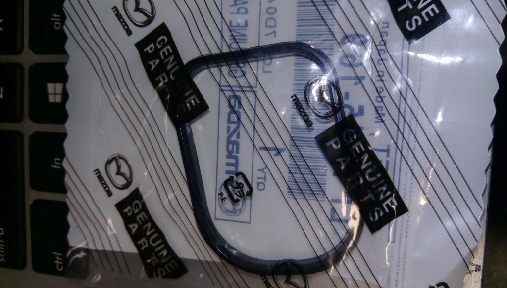

Postprzez MAZVAGTECH » 4 paź 2017, 20:33
To nie jest termostat, rozgaleznik plynu chlodzacego razem z czujnikiem temperatury a uszczelka pod nim wyglada tak
