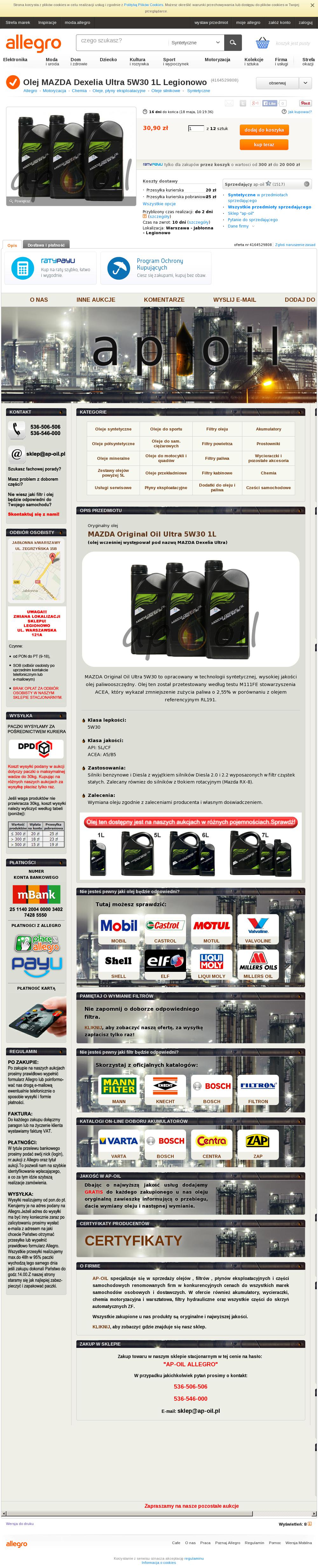

Postprzez vctra » 1 maja 2014, 19:35
Panowie jestem przed wymianą oleju czy ten olej będzie dobry do mojego modelu;1.8 benzyna 120 koni
http://allegro.pl/olej-mazda-dexelia-ul ... 29808.html
MAZDA Original Oil Ultra 5W30 1L

Postprzez Wojtek » 1 maja 2014, 19:38

Postprzez Wojtek » 2 maja 2014, 23:07
tak... lej... ma wymagane przez Mazdę parametry:
Klasa lepkości:
5W30
Klasa jakości:
API: SL/CF
ACEA: A5/B5
Wątek właśnie te informacje zawiera... <głaszcze>

Postprzez vctra » 3 maja 2014, 13:48
Właśnie przeglądałem faktury poprzedniego właściciela i właśnie ten olej zawsze był wlewany w serwisie mazdy wiec zaleje chyba ten. Olej MAZDA Dexelia Ultra 5W30
