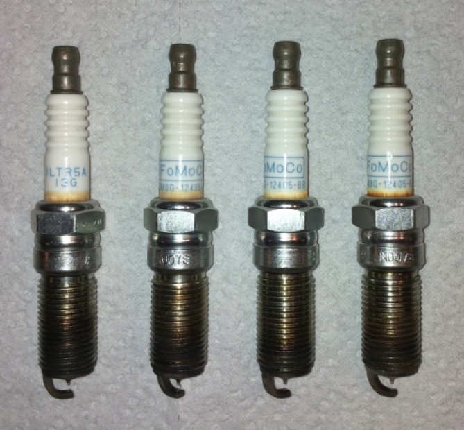

Witam, u mnie problem z wypadaniem zapłonu pojawił się dwukrotnie. Niestety nie pamiętam, w jakich okolicznościach pojawił się pierwszy raz, na pewno było to w czasie silnych mrozów. Za drugim razem miało to związek z myciem silnika, po tym jak rozlałem trochę oleju w okolicach cewek zapłonowych. Woda ściekała po cewce, powodując przebicia. Ja sprawdziłbym jeszcze świece. Miałem zamontowane oryginalne świece irydowe f-my FoMoCo ILTR5A . W mojej ocenie wyglądały na dobre, choć jeden z kolegów na forum zwrócił uwagę na wypalona porcelankę, gdzie może dochodzić do przebić, więc szykuję się do ich wymiany.
