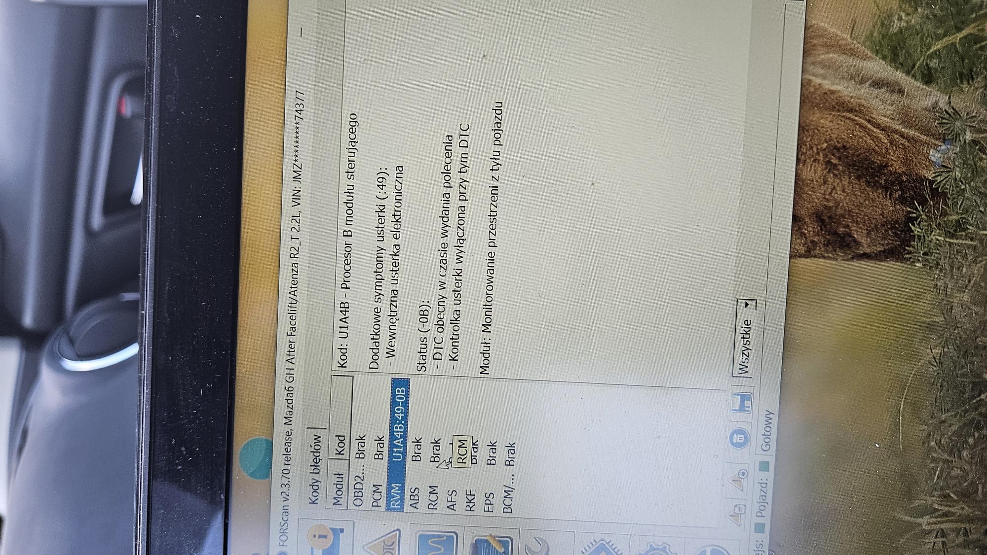

Widziałem, że temat już był poruszany parę razy na forum i nie tylko w grupie dotyczącej modelu 6 GH, ale niestety nie znalazłem jeszcze rozwiązania mojego problemu.
Podobnie jak u innych podczas odpalania samochodu kontrolka RVM dosłownie na chwile zapali się na zielono a potem od razu na pomarańczowo i na tym się kończy.

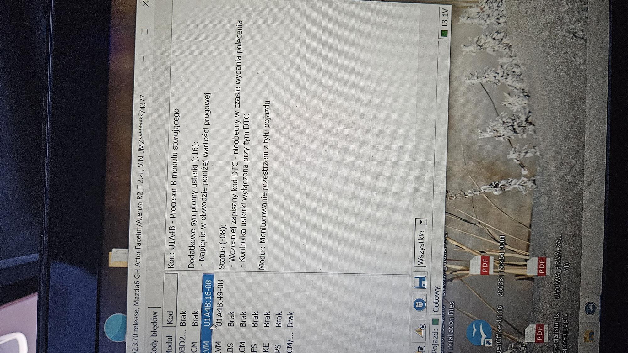

Odczytałem błędy forscanem w pierwszej wersji wyrzuca błąd U1A4B:49-0B który wskazuje na uszkodzenie modułu, u kogoś pomogła wymiana czujnika prawa strona, więc również spróbowałem tego u siebie. Po wymianie wywaliło dwa błędy ten co wcześniej i drugi U1A4B:16-08 informujący o zbyt niskim napięciu.
Posprawdzałem wszystkie kostki w pobliżu, kostki przy lampkach w lusterkach i na tym pomysły się skończyły. Podpowie ktoś gdzie można jeszcze szukać przyczyny? Co ewentualnie można zrobić? Dodam jeszcze tylko, że próbowałem też obydwa czujniki podmienić na inne również to nie przyniosło żadnego efektu.
błąd obecny czujnik RVM
błąd po zmianie czujnika RVM
