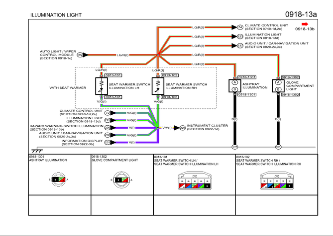

Patrząc na schematy elektryczne ten schowek nazwany jest Glove Compartment Light.

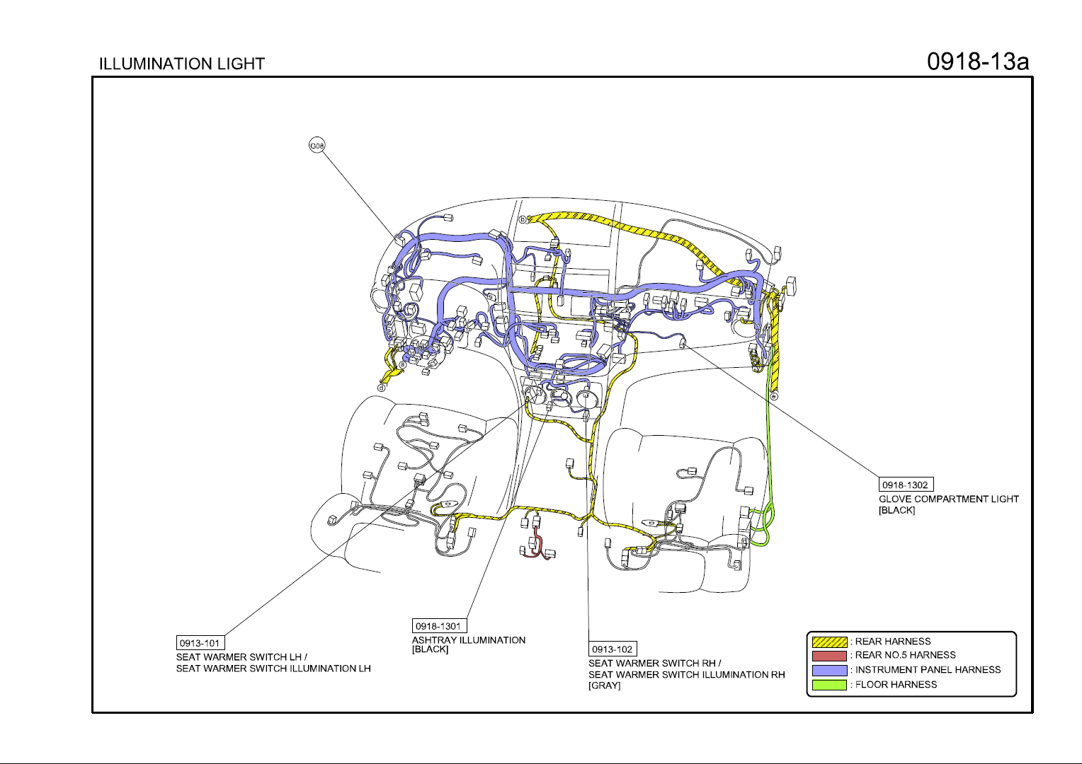

Do gniazda żarówki powinny przychodzić dwa przewody: czarny i jasnozielonoczerwony. Żarówka zasilana jest wtedy, kiedy podświetlenie całej deski rozdzielczej, radia, klimy itp.

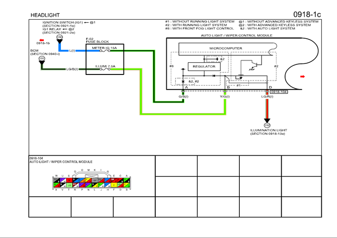

Natomiast całością steruje moduł oświetlenia, którego zasilanie przechodzi przez dwa bezpieczniki: METER IG oraz ILLUMI.
Można sprawdzić oba te bezpieczniki, ale jeżeli z podświetleniem pozostałych rzeczy nie ma problemu, to pozostaje sprawdzić inną żarówkę i przede wszystkim, czy napięcie pojawia się na stykach gniazda żarówki.
