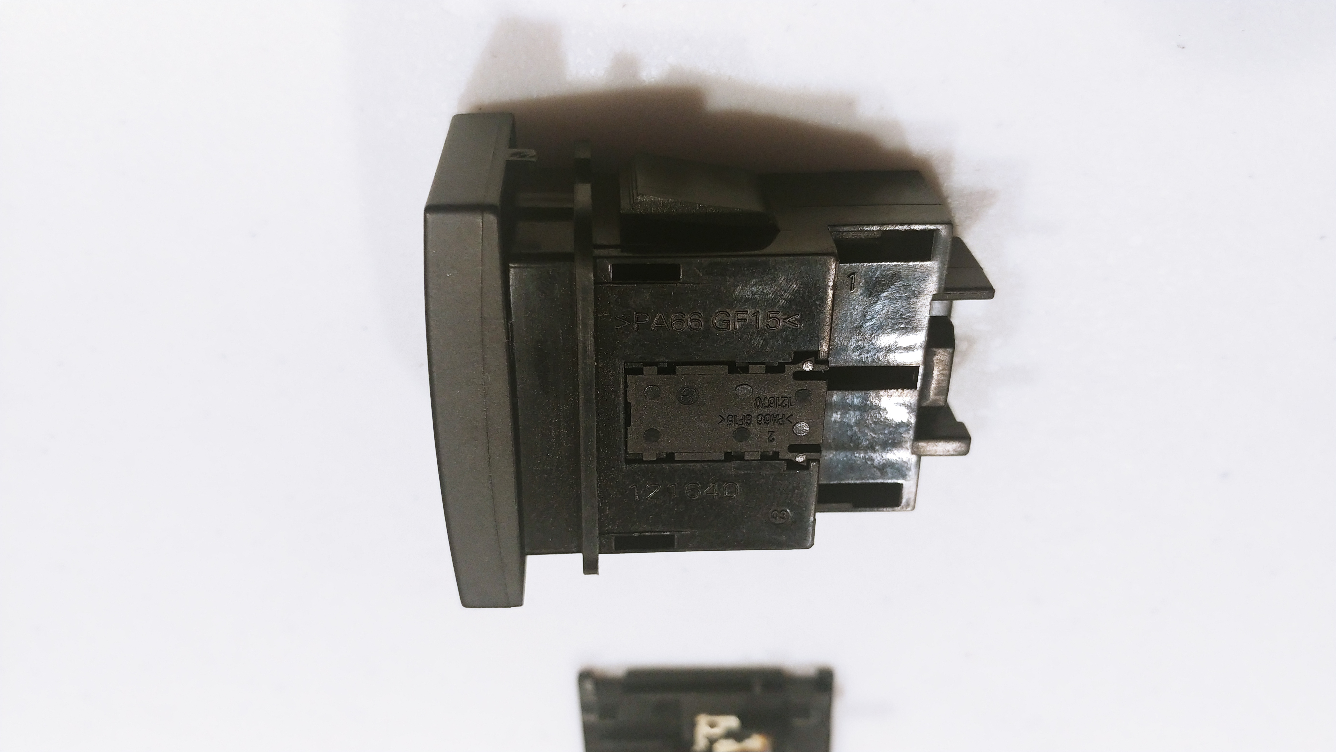

Więc na moje oko wychodzi na to, że winny jest sam przycisk.
Na początek zwróć uwagę, czy po jego wciśnięciu przycisk zostaje wciśnięty, czy odbija z powrotem do końca. Działa on na zasadzie długopisu – po wciśnięciu powinien lekko odbić, ale być wciśnięty, po kolejnym naciśnięciu odbić do końca.
Odpowiedzialny za to jest mały drucik, który zabudowany jest pod dodatkowym plastikiem umieszczonym na obudowie przycisku.
Jeżeli mechanicznie wszystko będzie w porządku, sprawdziłbym co z przejściem pomiędzy stykami.
kubaabu napisał(a):Świeci tylko wtedy gdy wcisnę i trzymam.
Gdy wcisnę i puszczę to natychmiast dioda się wyłącza.
Ze schematu wynika, że wciśnięty przycisk zwiera przewód zielono czarny z zielono białym, jednocześnie załączając diodę.
Dlatego drugim pomysłem jaki mi przyszedł do głowy to wewnętrzny problem ze stykiem. Przycisk w środku jest bardzo prosty – dwa ślizgi zwierają dwa styki ze sobą. Można je obejrzeć, sprawdzić czy styki lub ślizgi nie są uszkodzone, wyczyścić wszystko i lekko nasmarować dla zmniejszenia tarcia i zapobiegnięciu zaśniedzenia.

Postprzez kubaabu » 4 gru 2022, 10:18
Dziękuję bardzo za poradę @Mandey. Okazała się w 100% trafna. Przycisk mechanicznie nie był sprawny. Zablokował się tak jakby w pozycji wyłączenia i nie wracał do pozycji włączenia. Musiałem go wypiąć, trochę rozruszać (kilkadziesiąt naciśnięć) i jest wszystko ok.
Jeszcze raz dziękuję bardzo za pomoc. Temat do zamknięcia.
