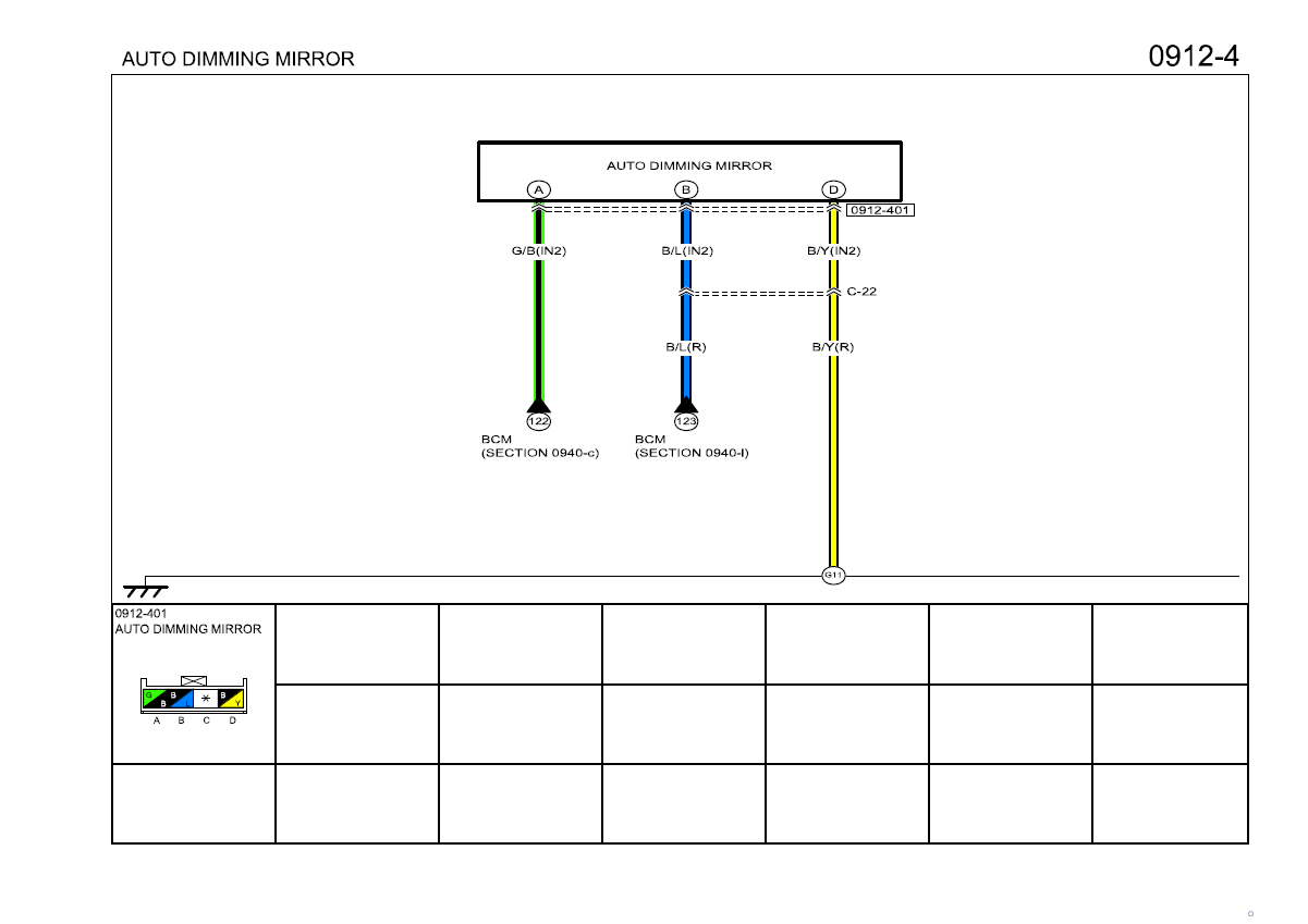

lusterko fotochromatyczne 3 pin jak podłączyć
Postprzez yama » 1 wrz 2022, 16:43
Brak jakichkolwiek przewodów ani pod maskownicami ani pod sufitką
ma ktoś schemat ew. jak podłaczyć
rozumiem plus po stacyjce masa oraz ???? wsteczny??? tak zgaduję
tylko który kabel do czego.

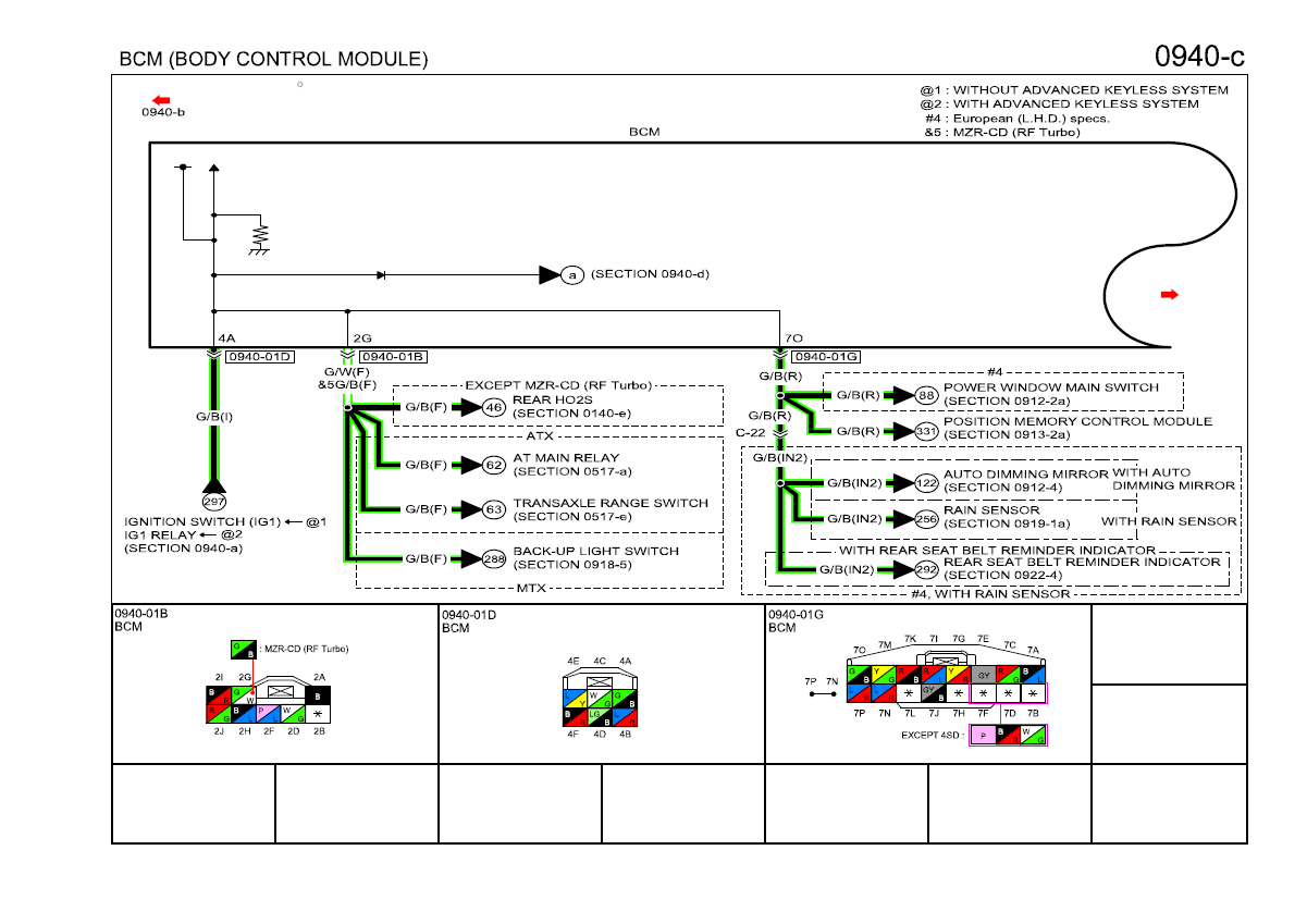

Postprzez Mandey » 11 wrz 2022, 06:49
Znalazłem jedynie takie coś, ale wydaje się, że to wystarczy :D
Obrazek Mazda 6 [2.0 DISI]
Obrazek Mazda 6 [2.5 MZR]
