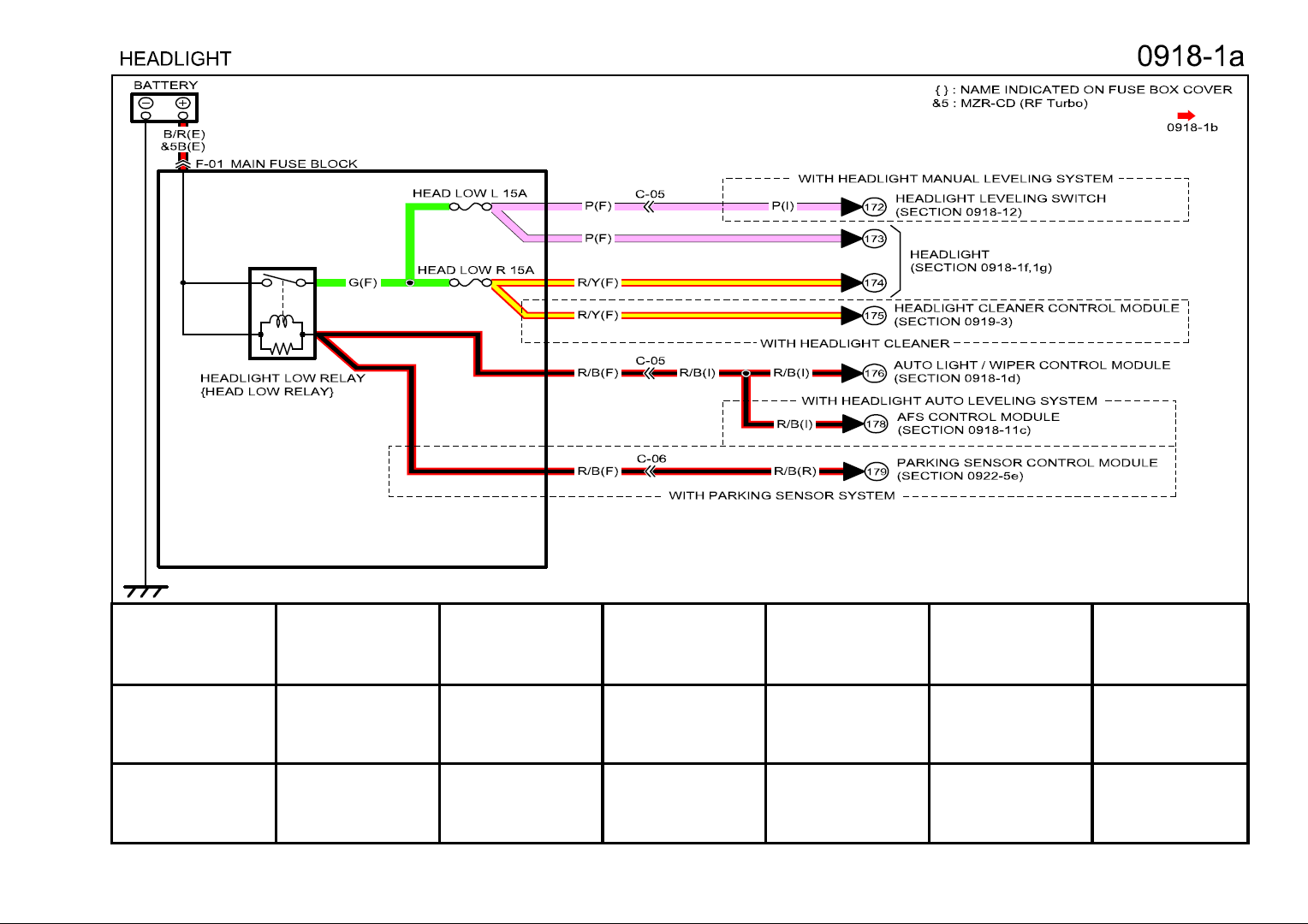

Witam. Chciałem zapytać o wymianę całych lamp. Mam oryginalne lampy xenon z GH i chcę ja zamontować w miejsce starych wypalonych zwykłych lamp. Czy potrzebna jest jakaś zmiana instalacji czy kostki pasują na zasadzie PLUG&PLAY. Chodzi o podpięcie poziomowania manualnego i samego zasilania lamp bo kierunkowskazy i długie pozostają zapewne te same. Dzięki za wszelkie informacje

Kostki i podłączenia od zasilania samych żarówek wyglądają tak samo dla oryginalnego xenonu i halogenów. Możesz nawet pokusić się o podłączenie AFS :D
Jeżeli chodzi o poziomowanie sprawa wygląda podobnie, podłączenia są te same, natomiast różnica jest w sterowaniu. W przypadku ręcznej regulacji, służy do tego pokrętło w okolicach włącznika DSC OFF – wiadomo. W przypadku automatycznej regulacji, za to odpowiedzialny jest moduł AFS.
