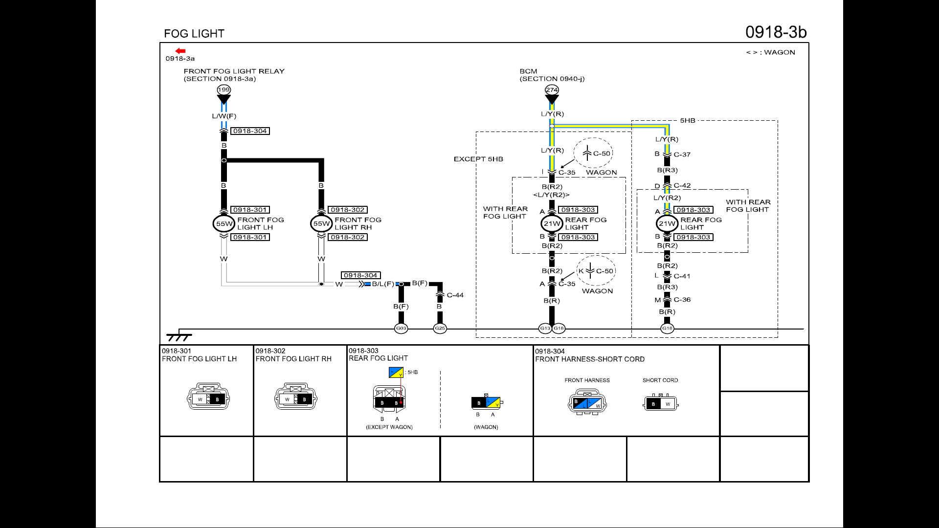

Witam,mam problem z elektryką a mianowicie jak włączam wsteczny zamiast światła cofania swieci przeciwmgielne a włączając przeciwmgielne swieci światło cofania.Czy może być coś źle podpięte?Pacjent MAZDA 6 GH 2008 r hatchback 170 KM 2.5 BENZ.DZIĘKUJĘ ZA POMOC Z GORY

Trochę dziwna sprawa. Pierwsza myśl jaka mi przyszła do głowy to przerobiony anglik. Druga to zły moduł BCM. Jedyne miejsce gdzie jakoś blisko schodzą się oba połączenia do moduł BCM i dwie kostki przy lewym tylnym nadkolu.
Osobiście nie mam pojęcia co może być powodem tej usterki, ale poprawić ją można zmieniając dwa przewody w dwóch kostkach, tak może być najszybciej i obejdzie się bez rozbierania klapy bagażnika.
Można jeszcze próbować zamienić je na module BCM, ale przewody ze światła cofania są mostkowane i trzeba by znaleźć i rozłączyć mostek.

Światło cofania i przeciwmgielne wychodzą z modułu BCM. Te pierwsze idzie przewodem niebiesko-czarnym:
I wchodzi do wtyczki C-36:
Natomiast drugie żółto-niebieskim:
I wchodzi do wtyczki C-37:
Należy podmienić przewód D podłączony do wtyczki C-36, z przewodem B podłączonym do wtyczki C-37.
