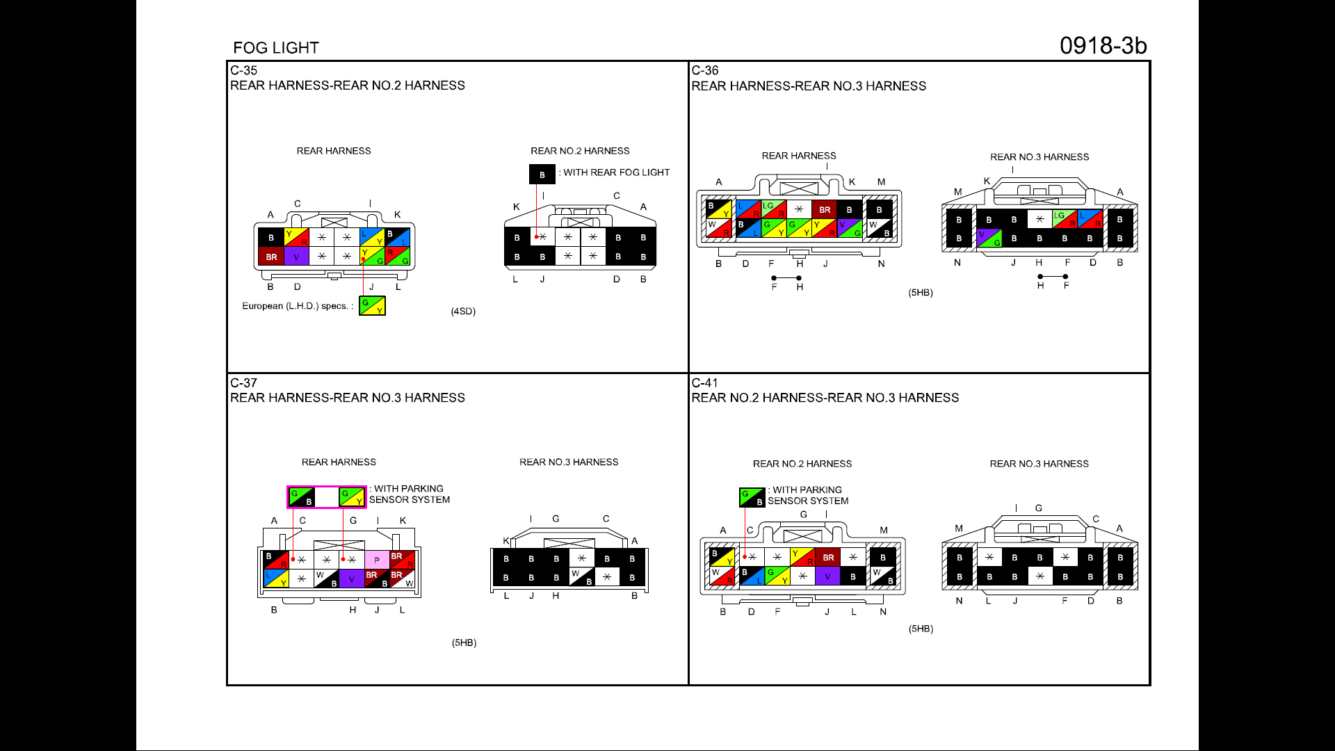

Trochę dziwna sprawa. Pierwsza myśl jaka mi przyszła do głowy to przerobiony anglik. Druga to zły moduł BCM. Jedyne miejsce gdzie jakoś blisko schodzą się oba połączenia do moduł BCM i dwie kostki przy lewym tylnym nadkolu.
Osobiście nie mam pojęcia co może być powodem tej usterki, ale poprawić ją można zmieniając dwa przewody w dwóch kostkach, tak może być najszybciej i obejdzie się bez rozbierania klapy bagażnika.
Można jeszcze próbować zamienić je na module BCM, ale przewody ze światła cofania są mostkowane i trzeba by znaleźć i rozłączyć mostek.

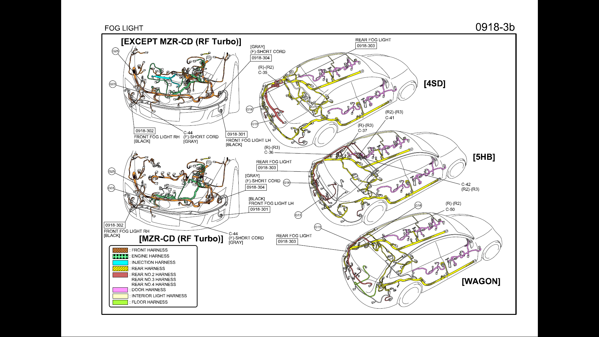

Obie wtyczki: C-36 i C-37 znajdują się tutaj:

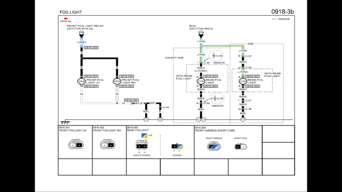

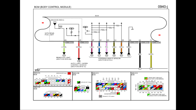

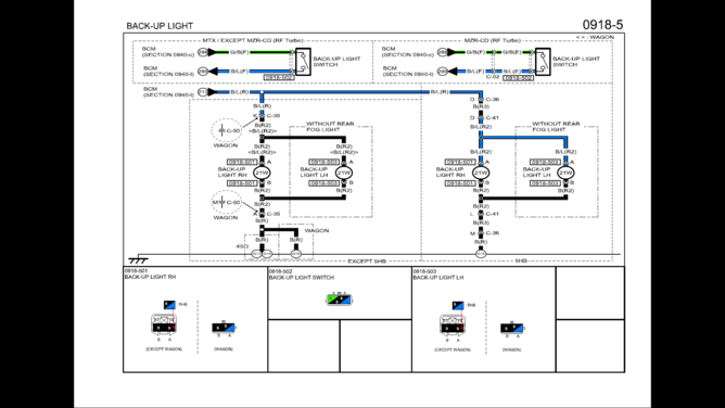

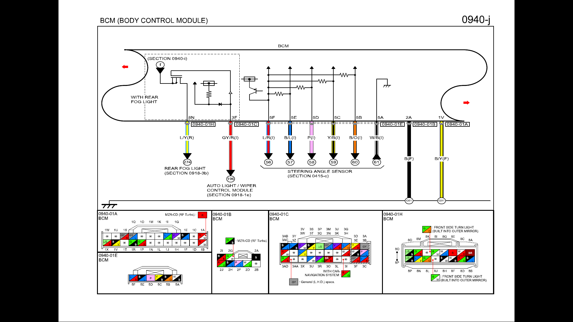

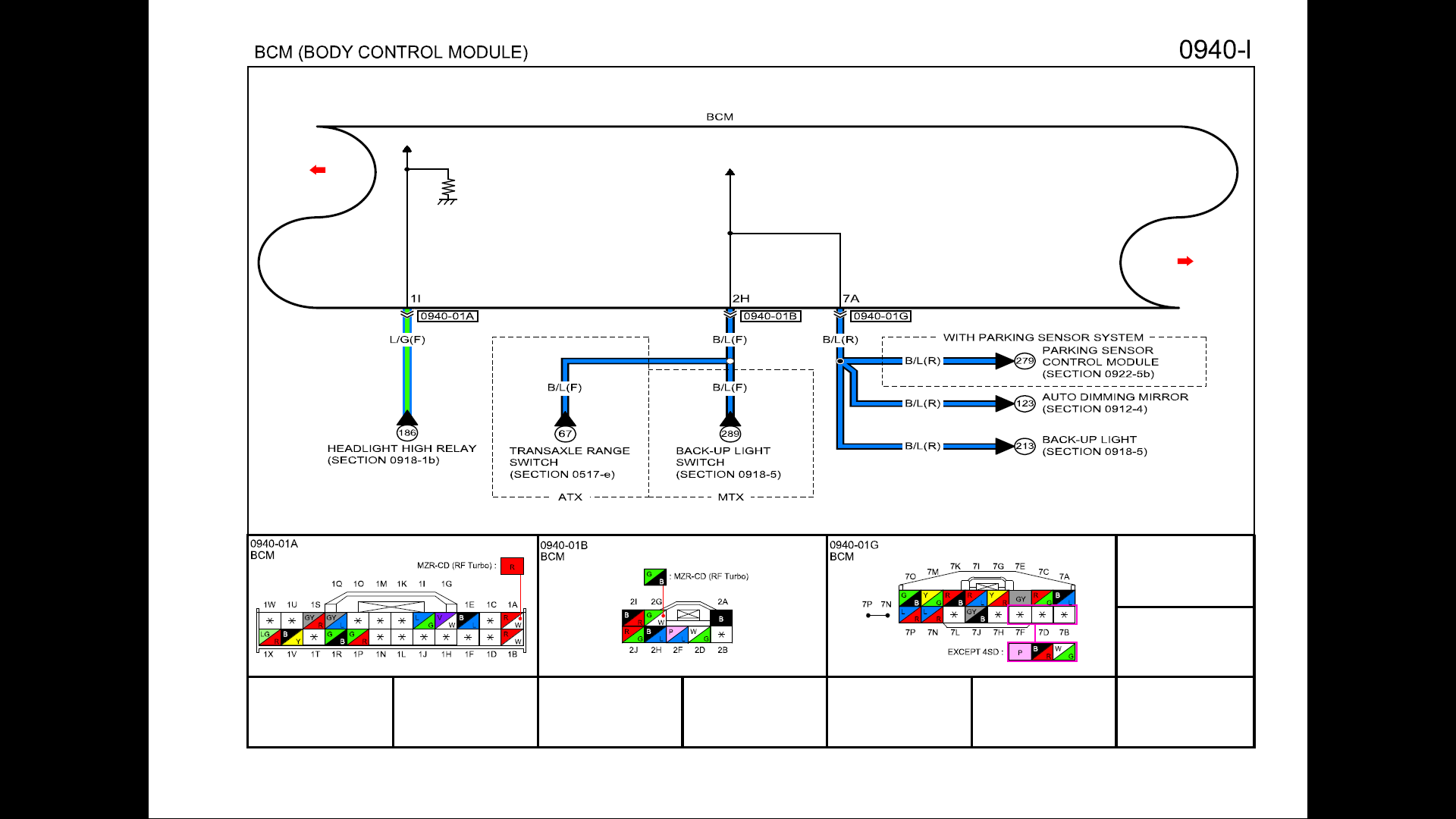

Światło cofania i przeciwmgielne wychodzą z modułu BCM. Te pierwsze idzie przewodem niebiesko-czarnym:
I wchodzi do wtyczki C-36:

Natomiast drugie żółto-niebieskim:

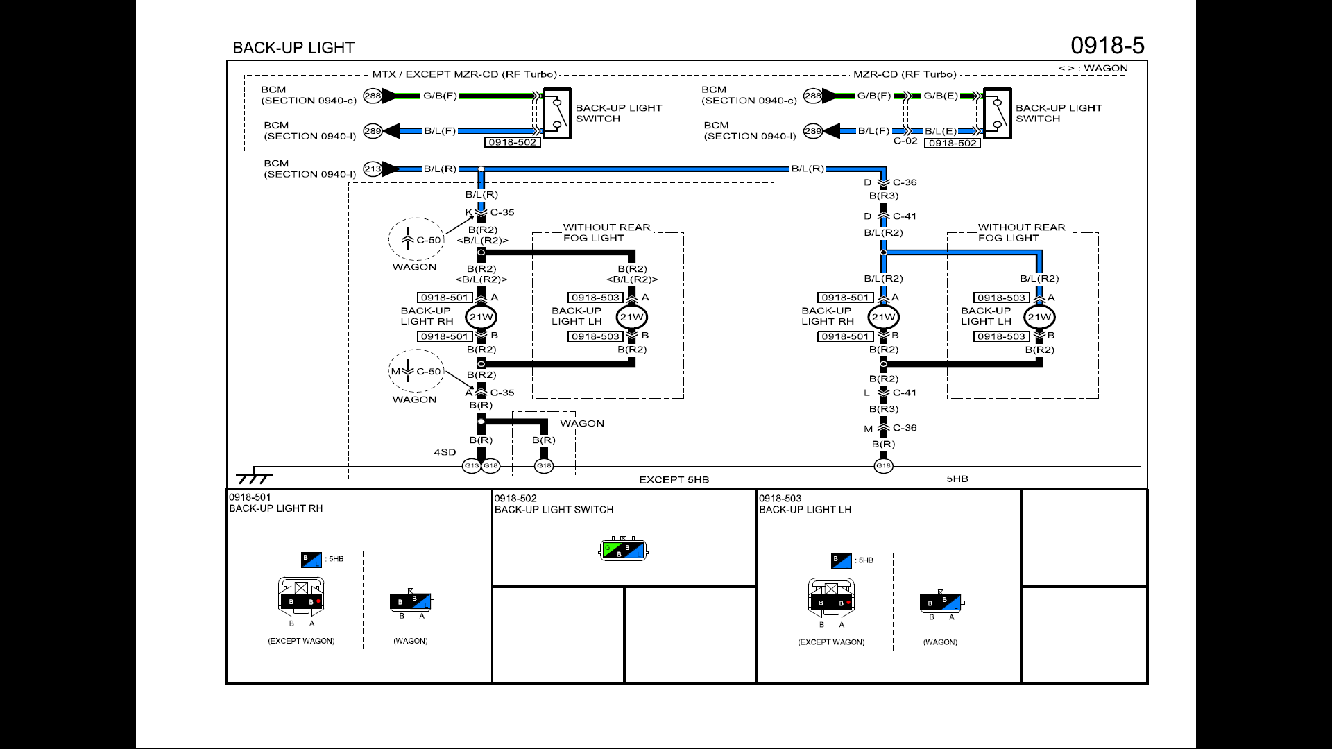

I wchodzi do wtyczki C-37:
Należy podmienić przewód D podłączony do wtyczki C-36, z przewodem B podłączonym do wtyczki C-37.

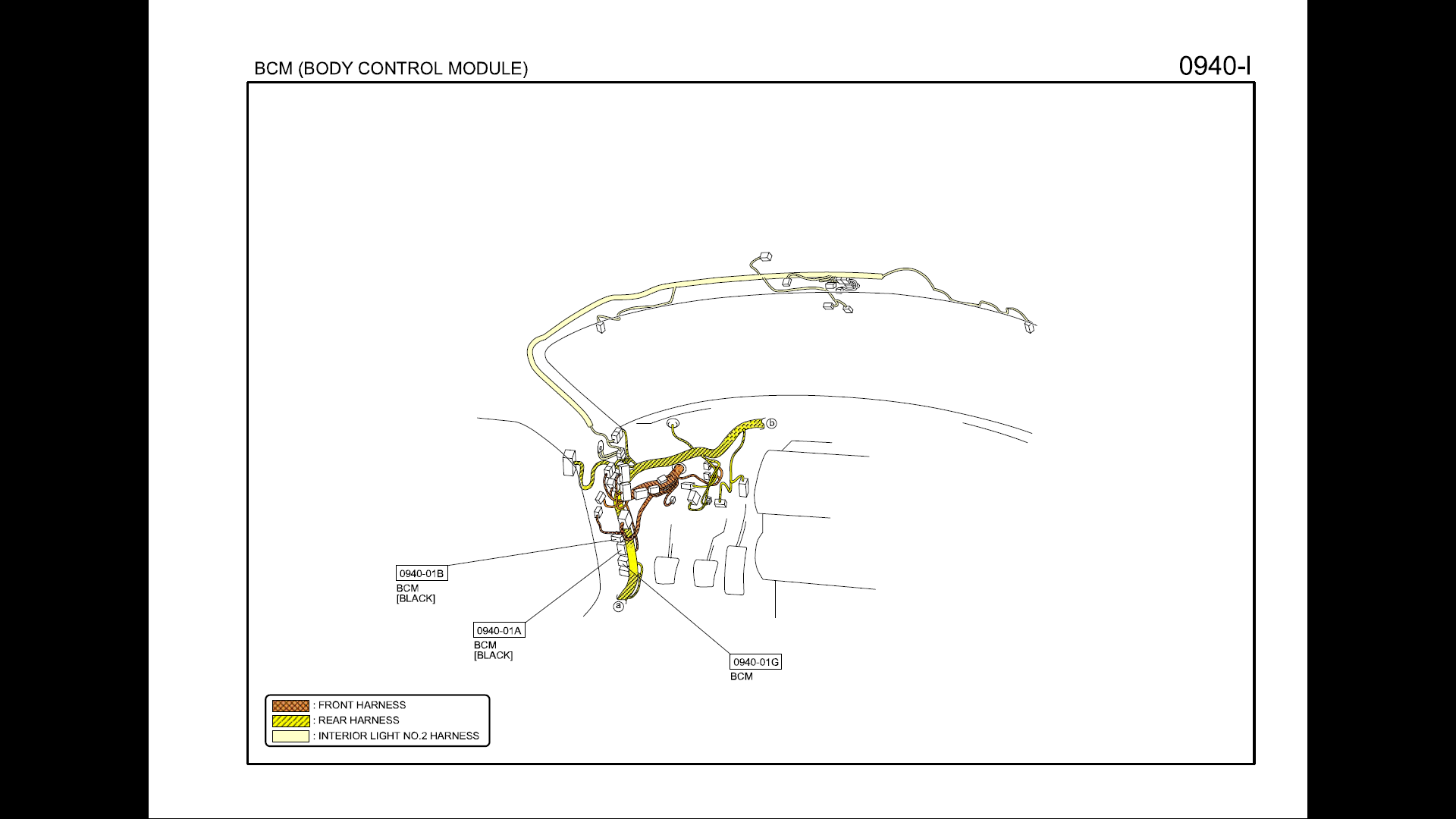

Gdyby ktoś chciał kombinować przy BCM'ie, znajduje się on w okolicach bezpieczników w kabinie:
