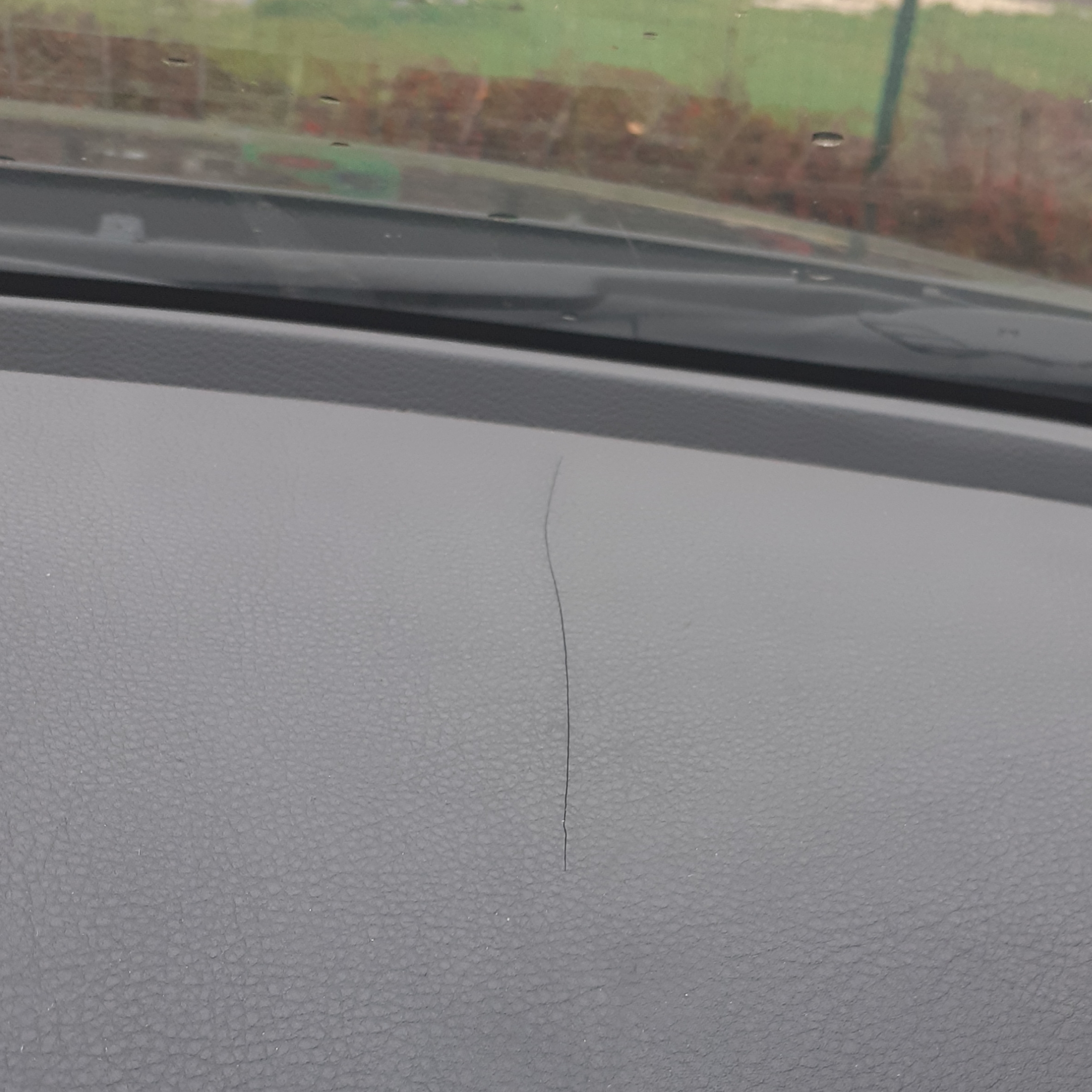

Pęknięta deska rozdzielcza po stronie pasażera
Postprzez Slavoo » 8 lis 2019, 10:06
Szanowni,
macie pomysły co mogło się stać z moją deską rozdzielczą po stronie pasażera (osłona air bag)?
Dziś odkryłem na niej pęknięcie :(
Jak można to niedrogo ogarnąć?

Postprzez Slavoo » 25 paź 2020, 10:08
Pęknięcie niestety się wydłuża, ale dałem sobie z tym spokój.
Używek praktycznie nie ma, a jeśli są, to nie wyglądają lepiej niż moja albo są sprzedawane w komplecie z poduszkami.
Nowa to chyba koszt ok. 1000 zł, regenerowane niewiele taniej. Takie estetyczne inwestycje w 11-letnie auto to przesada, bo pewnie i tak za jakiś czas je sprzedam.

Postprzez SterylY » 25 paź 2020, 11:15
Tylko pytanie jaka jest przyczyna – poduszka puchnie?

Postprzez Slavoo » 25 paź 2020, 18:57
Na mój gust to jest wada tego gąbczastego materiału. Wpływ temperatury i słońca. Poduszka nie ma nic do tego. Generalnie potwierdza to moją tezę, że może i japońskie auta są niezawodne, ale materiały użyte do wykonania wnętrza są lipne.

Postprzez airbob » 25 paź 2020, 20:48
Slavoo napisał(a):ale materiały użyte do wykonania wnętrza są lipne.
I będzie coraz gorzej bo materiały z recyclingu. Co tam zmielą to to im wyjdzie.
Problem nie tylko w japończykach, europejczyki też to mają. Nagminnie widuję na deskach zapadnięte miejsca gdzie jest schowana poduszka. Lata robią swoje.
Można pokusić się o obicie skórą (nie ekodermą) ale to koszta.

Postprzez airbob » 5 lut 2021, 11:40
Ostatnio miałem klienta, któremu też pękła deska w tym samym miejscu tylko jeszcze bardziej.

Postprzez darrecki » 5 lut 2021, 14:02
Takie pęknięcia trzeba rozwiercić na obu końcach, w przeciwnym wypadku będzie się to nieustannie powiększać.
Potem można to zatkać bele czym, nie powinno już rosnąć.
