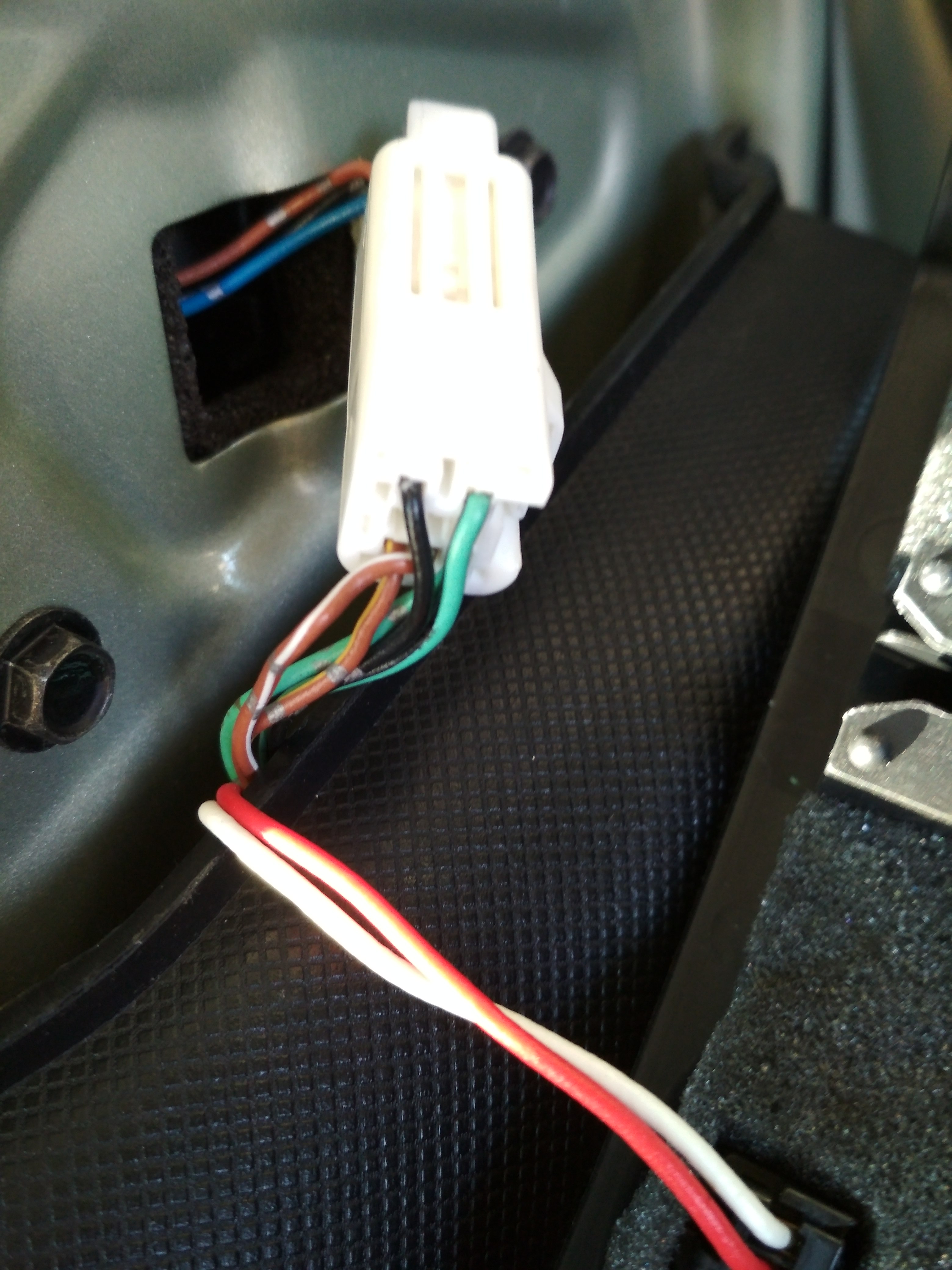

Mam 5-kę 2008, dokładałem ogrzewane wkłady, bo nie było i zrobiłem zdjęcie wtyczki.
Nie wiem na ile się pokrywa, mogę wrzucić jakie kolory kabli odpowiadają za ogrzewanie i regulację. Składanie nie mam.

Postprzez iMat » 14 lis 2018, 15:00
Hej,
Możesz wrzucić fotkę, porównam z moją wtyczką. Może jeszcze się ktoś odezwie z dokładnym opisem wtyczki

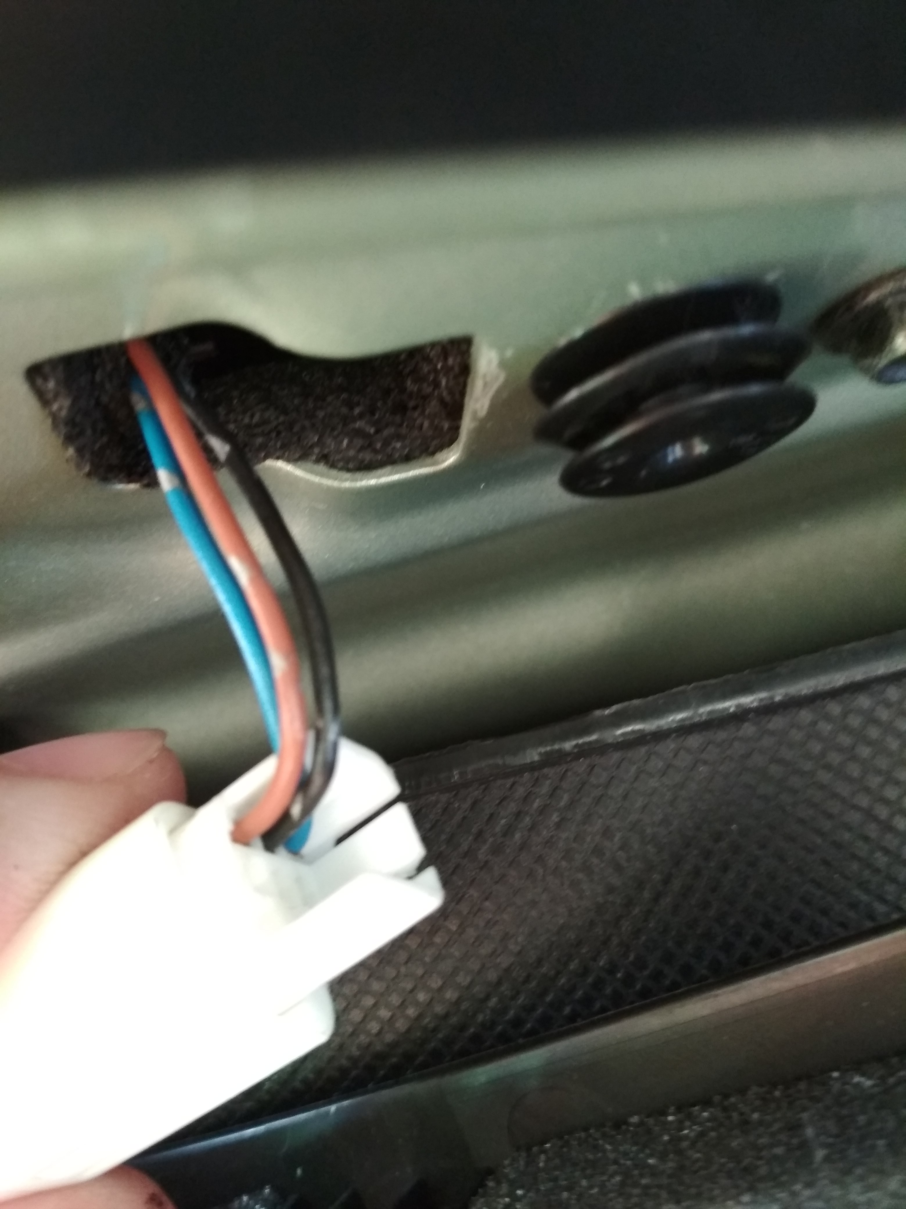

Postprzez KrzyzakMitsu » 14 lis 2018, 21:37
U mnie przychodzi 5 przewodów i wychodzą 3 – dlatego wiedziałem, że pozostałe 2 są od podgrzewania. Sprawdziłem to dodatkowo miernikiem, że pojawia się tam 12V po włączeniu grzania szyby. I w tej chwili mam podgrzewane. Może masz podobne kolory, to będzie oznaczać, że pozostałe są od składania.

Postprzez iMat » 15 lis 2018, 09:50
Hej,
Dzięki za fotkę, sprawdzę jak to u mnie wygląda. Zastanawiam się jeszcze czy jest możliwość że te same kable są odpowiedzialne za ustawianie lusterka. Wg mnie powinny być osobne od ustawiania lusterka i osobne od motorka składającego. Rozbiorę to i sprawdzę jak to jest ustawione u mnie. Dobry pomysl z miernikiem. Mogłbym sprawdzić sobie za co odpowiada

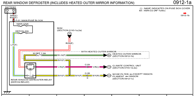

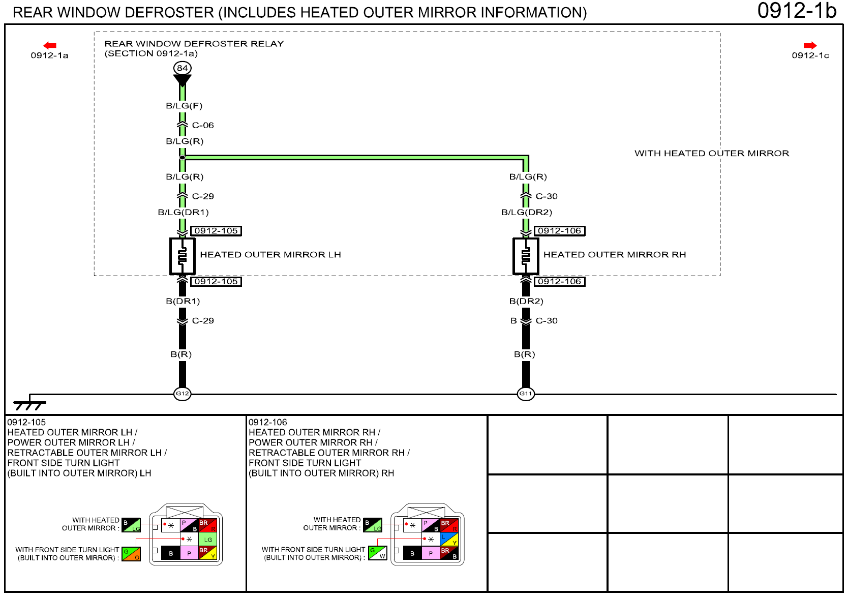

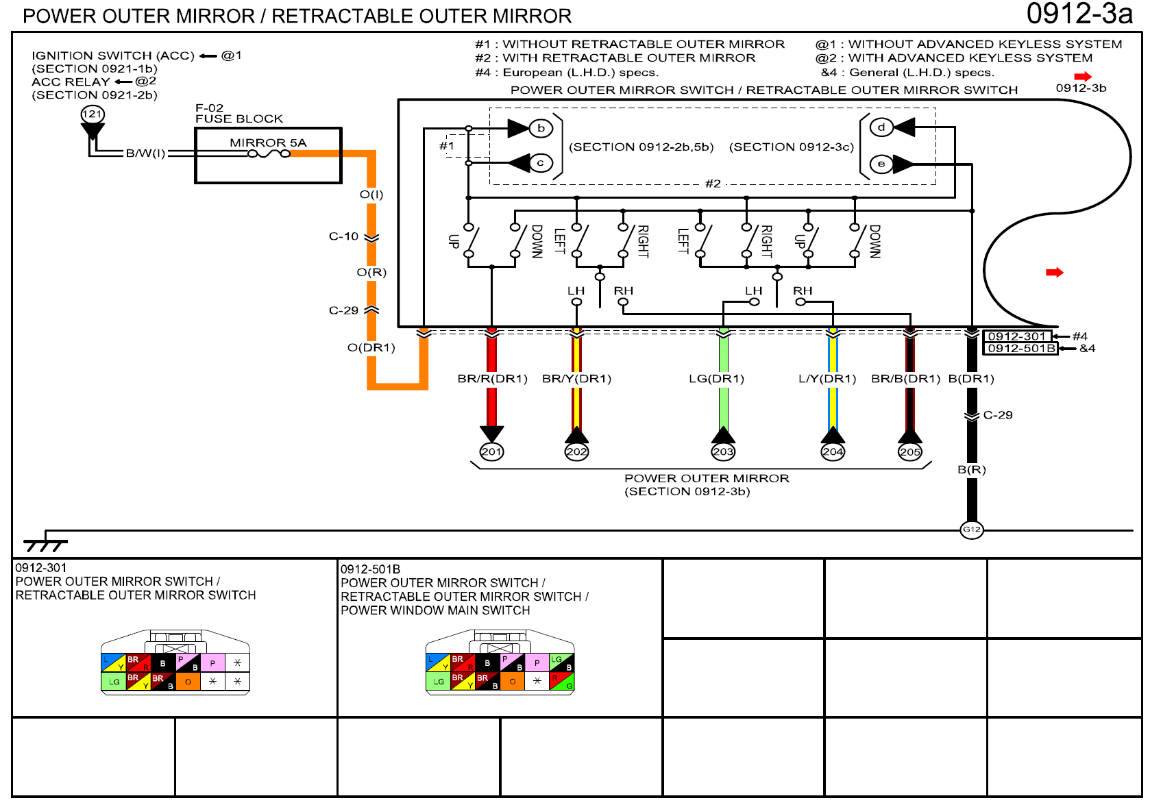

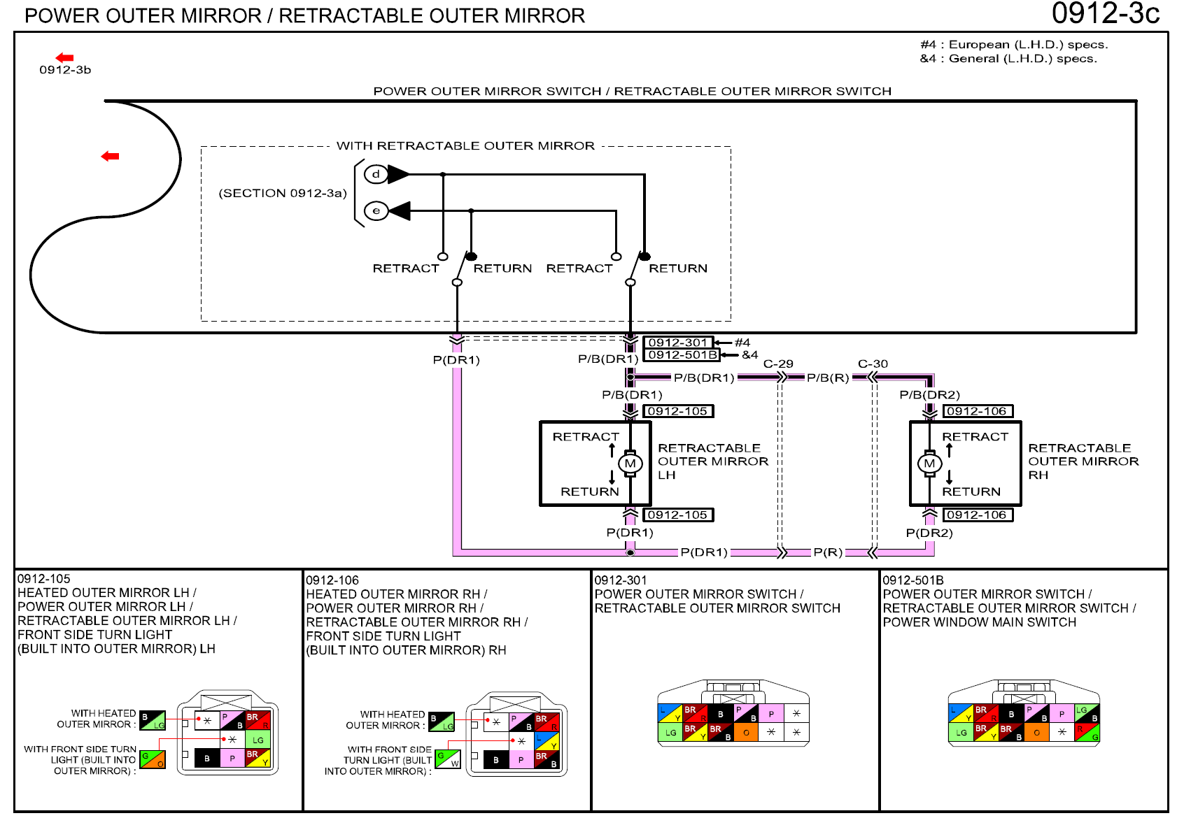

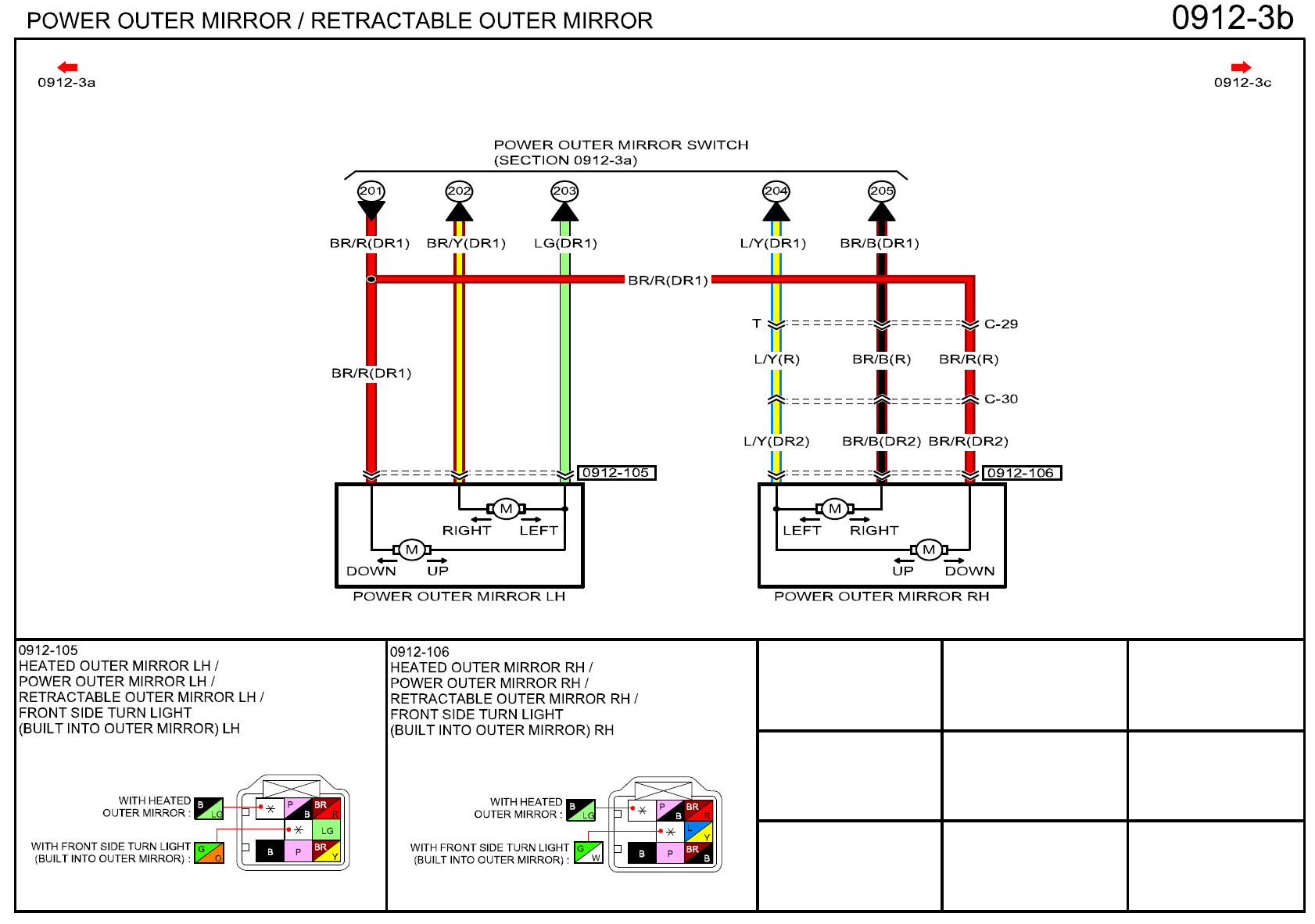

Postprzez Mandey » 15 lis 2018, 15:47
Panowie, to mogłoby się wydawać całkiem proste, i w zasadzie takie jest, ale przypatrując się szczegółom można się nieźle przejechać :D
Zobaczcie sami...
Tak wygląda sterowanie ogrzewaniem lusterek:
Tak natomiast sterowanie pozycją lusterek:
A tak ich składaniem:
Obrazek Mazda 6 [2.0 DISI]
Obrazek Mazda 6 [2.5 MZR]

Postprzez KrzyzakMitsu » 15 lis 2018, 16:00
muszą być osobne – bo wiątpię by w środku był mikroprocesor sterujący
możesz mierzyć napięcie na odłączonej wtyczce i spradzać kiedy się pojawia zasilanie przy regulacji czy ogrzewaniu i tym samym dojdziesz, które kable są odpowiedzialne za składanie
