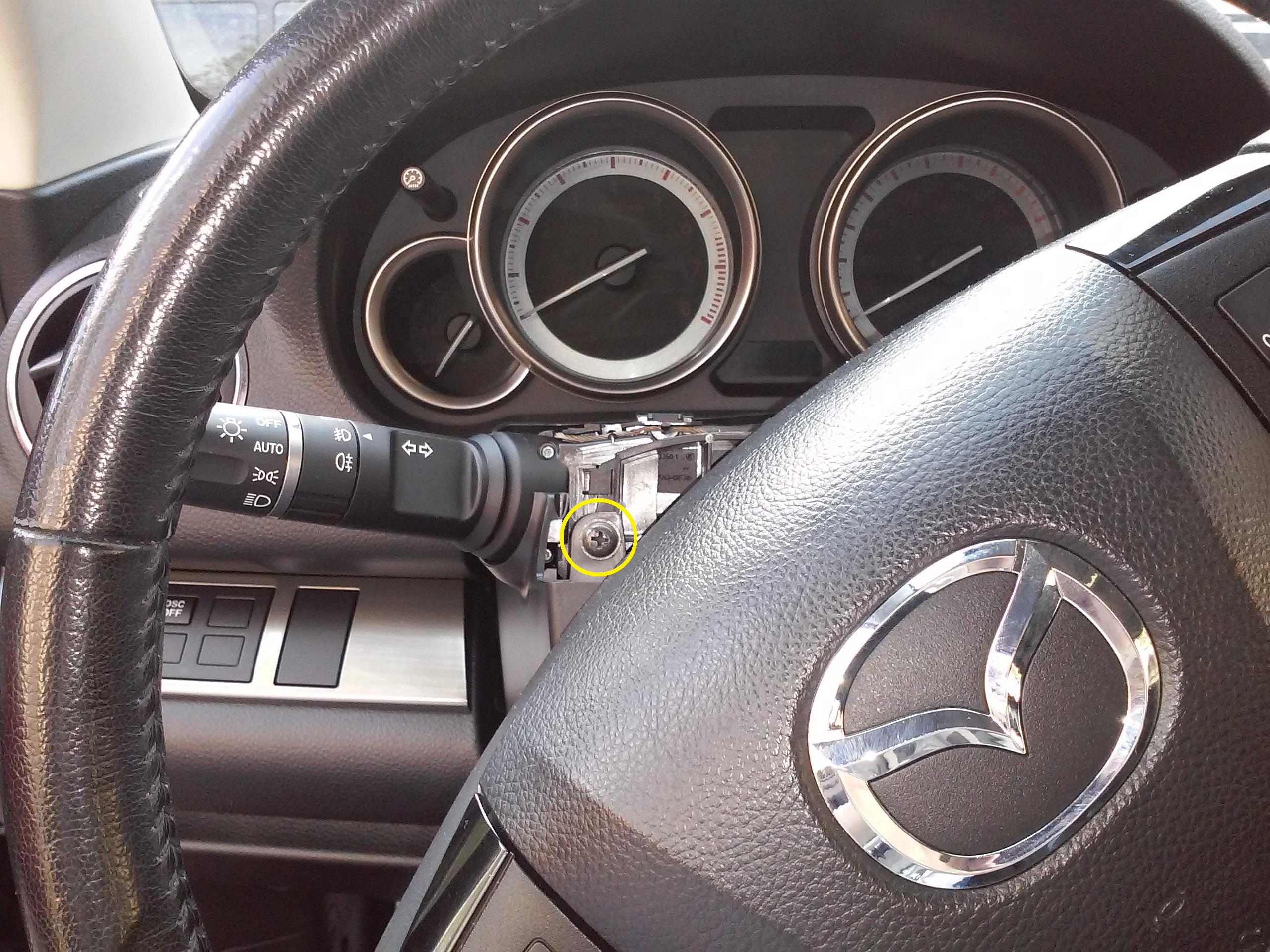

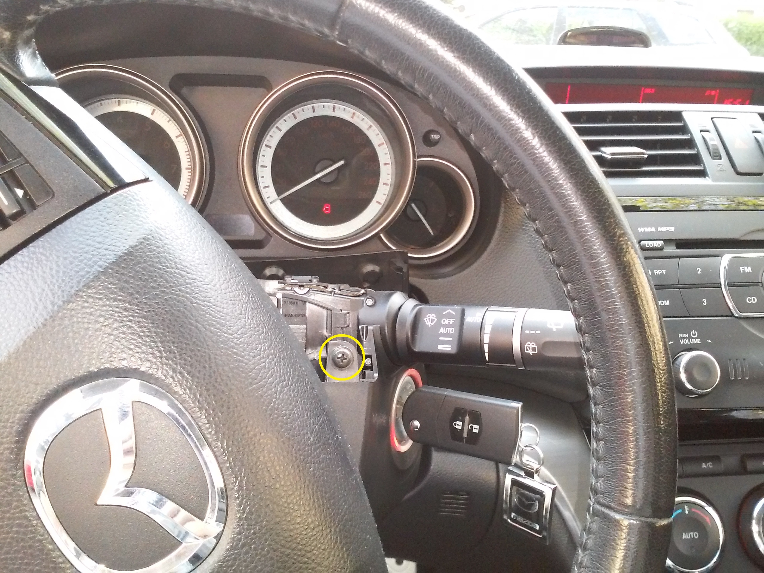

Zaczynamy od zdjęcia osłony kierownicy. W tym celu ustawiamy kierownicę możliwie do dołu i do siebie. Górna część jest tylko na zaczepach, wystarczy nieco podważyć, później odłączany plastikową (miękką) osłonę i górna część zdjęta.
Następnie konieczne jest odkręcenie dwóch śrub, które mocują dolną część obudowy.
Dalej, ja ściągałem też dolną część, trzeba nieco pomanewrować kierownicą i osłoną, żeby wyszła bez rozbierania dodatkowych elementów, ale nie jest to konieczne, można ją zostawić i później się trudzić podczas odpinania wtyczki ;)

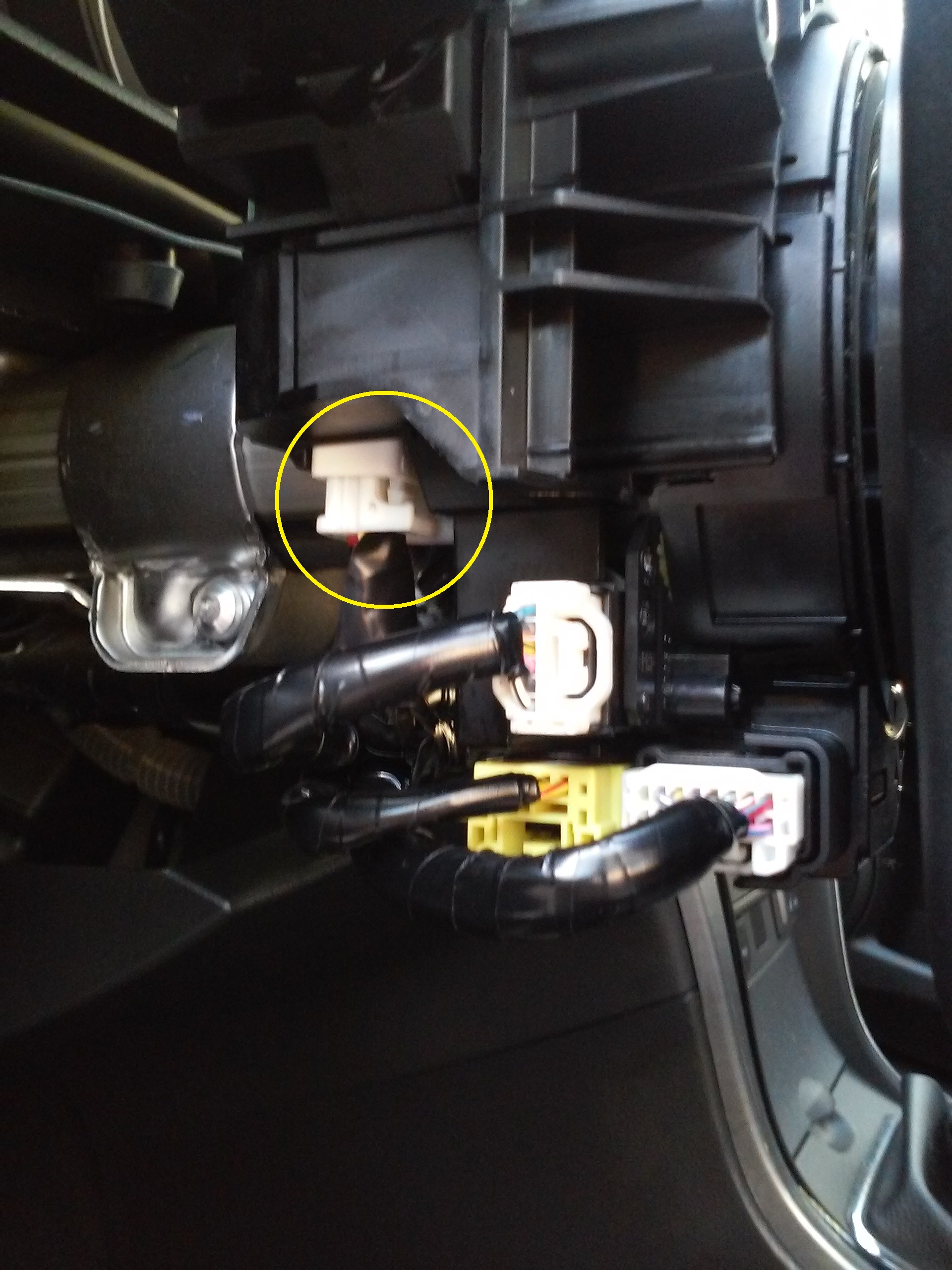

Tak więc, po zdjęciu osłon kierownicy odpinamy zaznaczoną wtyczkę.

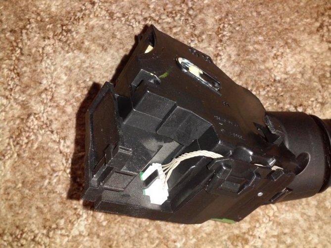

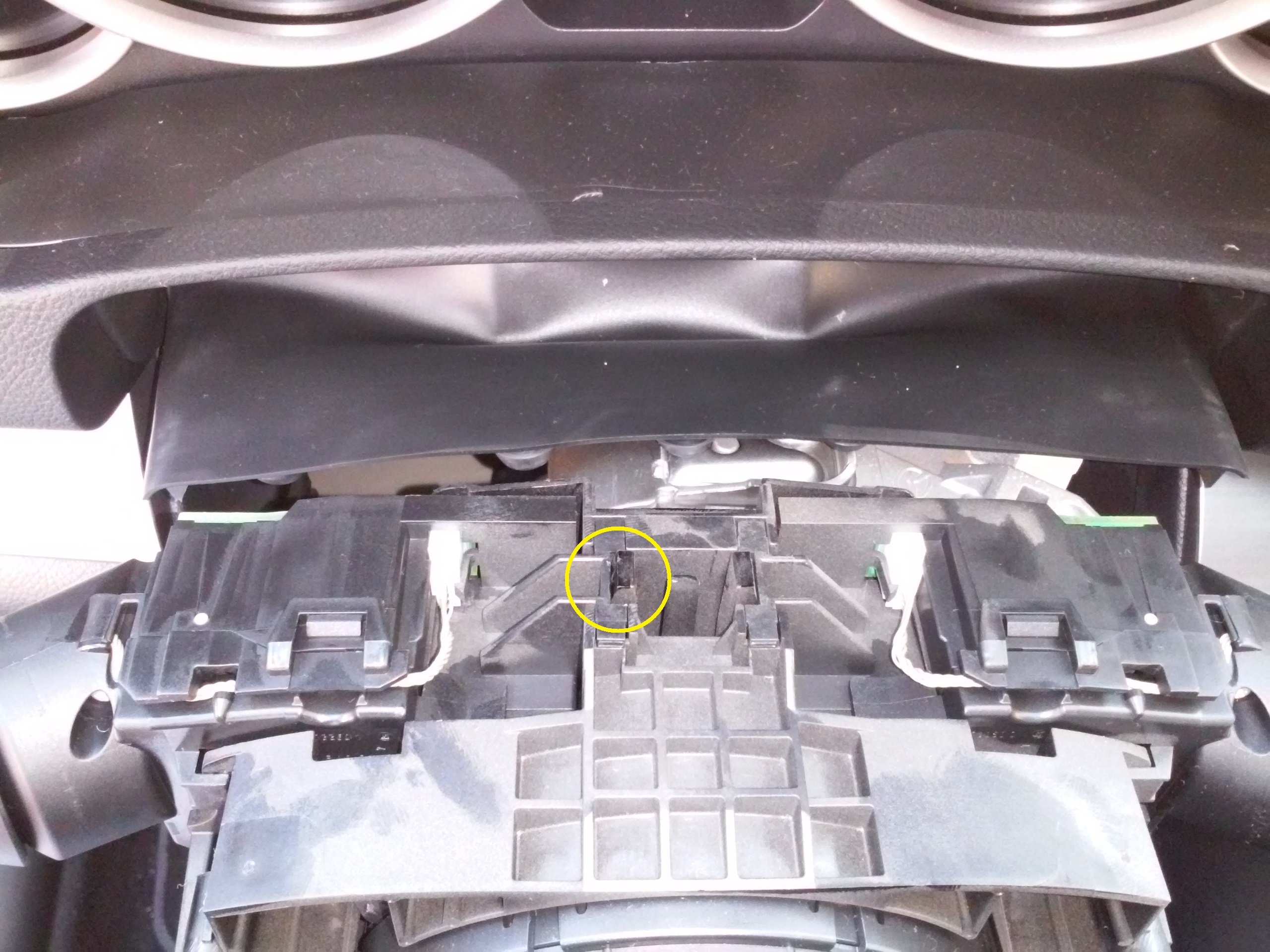

Teraz wyciągamy manetkę. Jest ona tylko na jednym zatrzasku (zaznaczony na zdjęciu). Wystarczy odgiąć go w prawo i wycisnąć manetkę do góry. Myślałem, że gładko się wysunie, ale nieoczekiwanie wyskoczyła, także się nie wystraszcie <zeby>

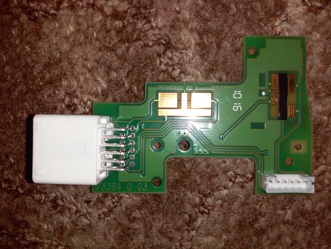

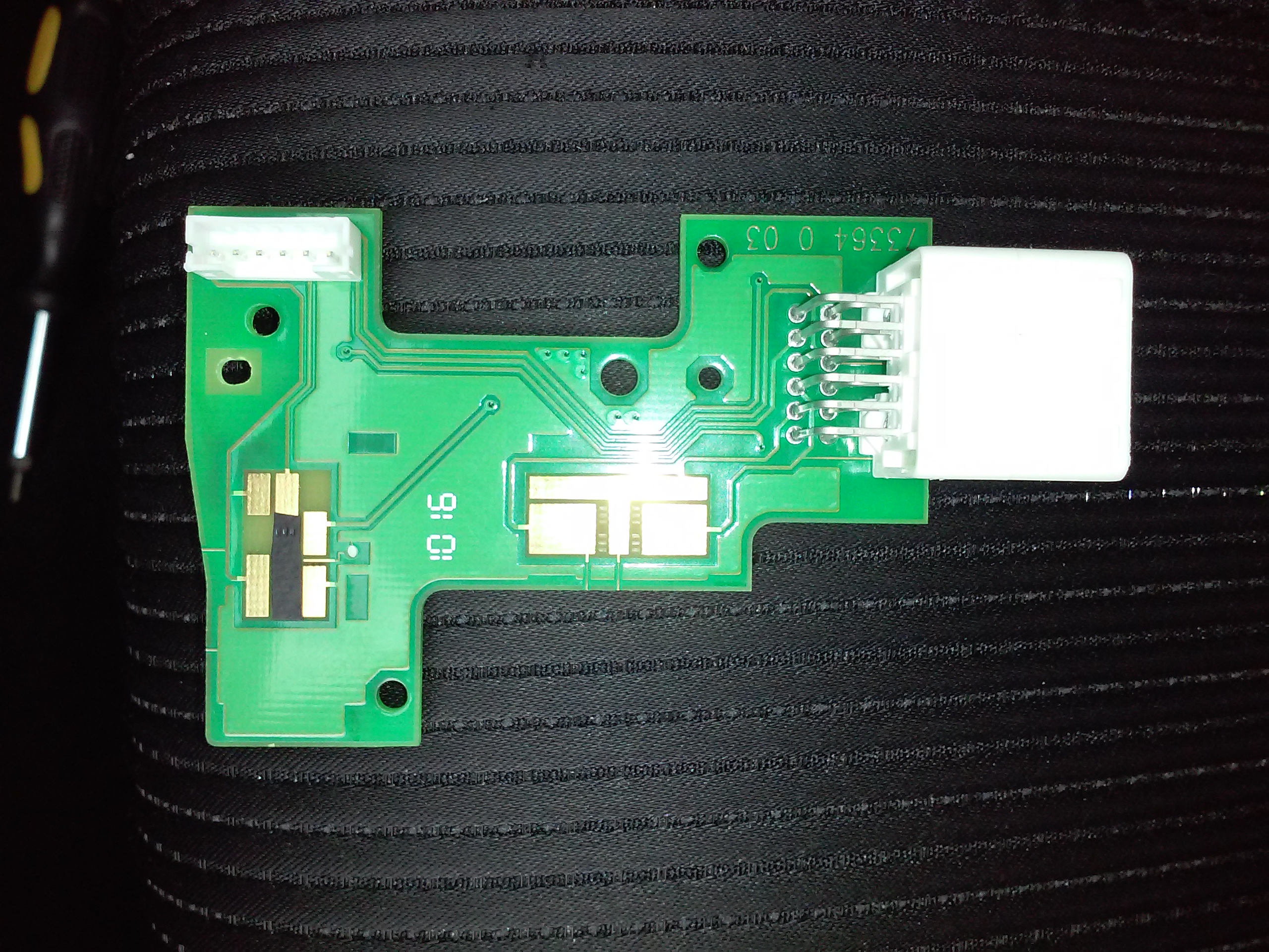

Dalej, rozbieramy manetkę. W tym celu najpierw wypinamy wtyczkę z płytki scalonej...

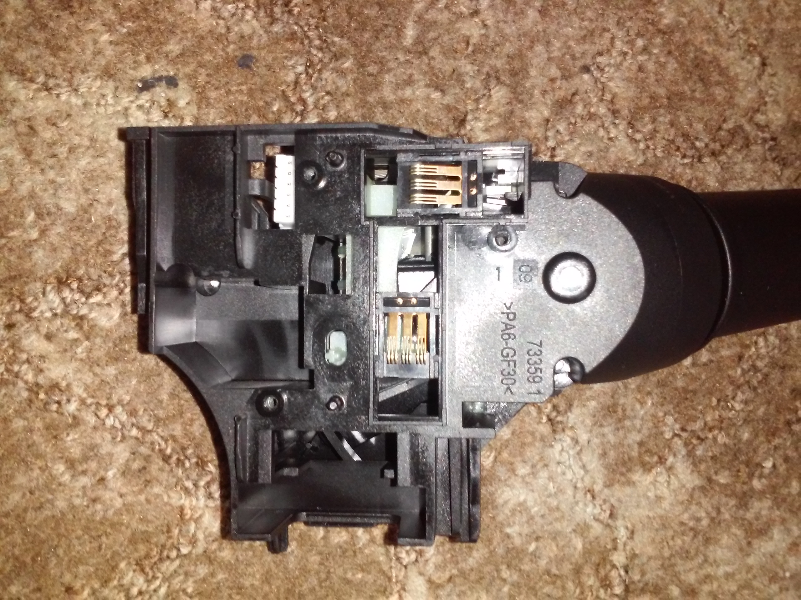

A następnie odkręcamy trzy (zaznaczone) śrubki mocujące pytkę (uwaga na mostki – ślizgacze, bo wypadają).

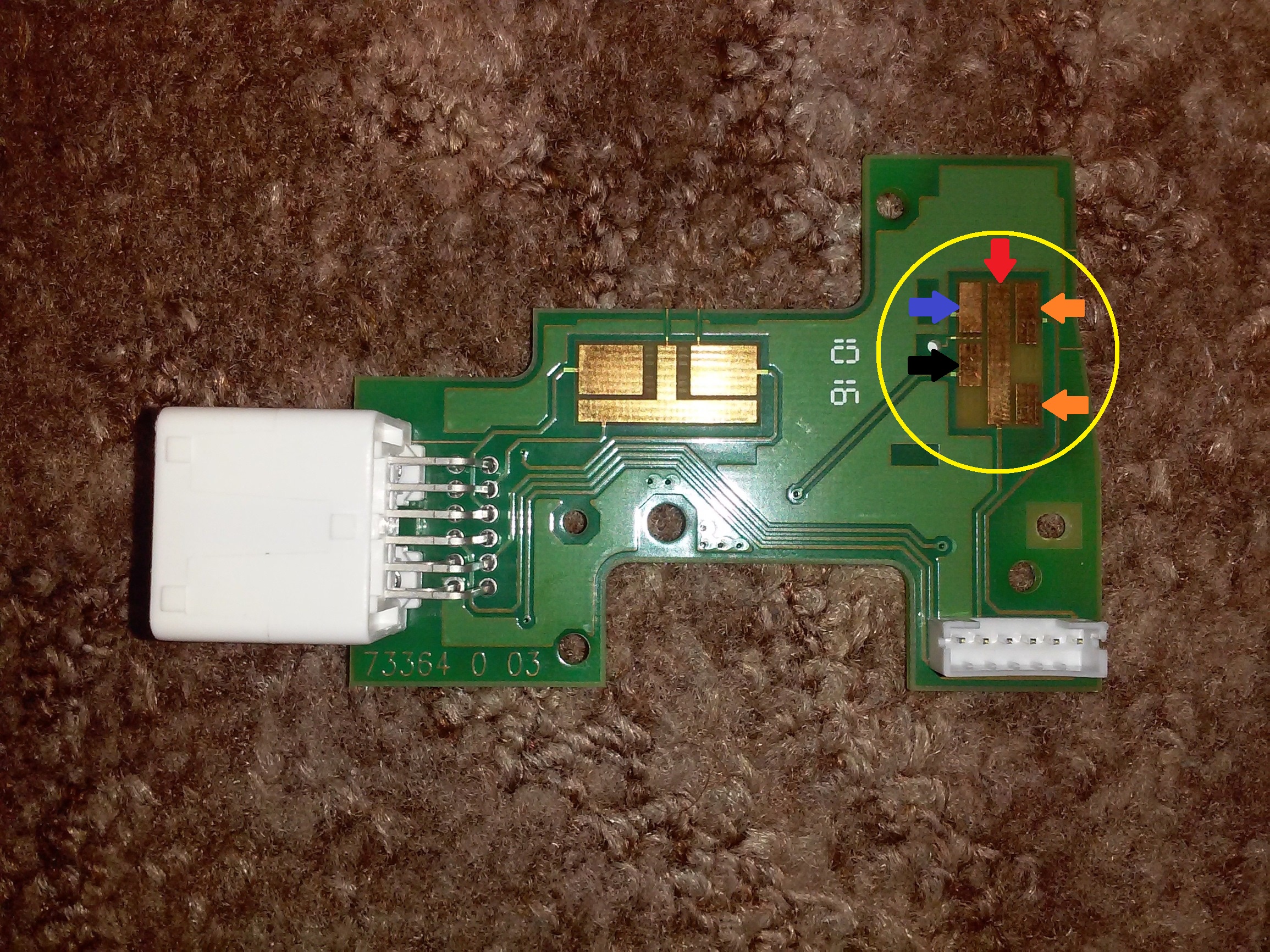

Teraz można zobaczyć, jak to jest zrobione, że podczas migania załączają się jednocześnie światła krótkie i długie. Po stykach, w miejscu oznaczonym na żółto, ślizga się mostek, który zwiera masę do świateł mijania i drogowych. Na styk zaznaczony kolorem niebieskim podawana jest masa (stała). Styk środkowy (czerwony) podaje masę na światła mijania. Natomiast prawe styki (pomarańczowe) podają masę na światła drogowe. W środkowym położeniu manetki, mostek znajduje się na środku. Ciągnąc manetkę do siebie (podczas błyskania długimi) mostek przesuwa się w górę, natomiast odpychając (załączając światła drogowe) – w dół.
Tak więc wystarczy zaizolować górną (1/3 lub 2/3) część środkowego styku, aby odłączyć załączanie się świateł mijania podczas migania, jak na zdjęciu poniżej.
Nie zróbcie czegoś takiego jak ja przez pomyłkę (zdjęcie poniżej). Takie rozwiązanie wiąże się z odłączeniem możliwości załączenia długich popychając manetkę :D
W tym miejscu wpadłem na pomysł, że gdyby ktoś był zainteresowany tzw. opcją skandynawską (światła mijania załączające się po załączeniu stacyjki), wystarczy na styk kolorem czarnym podać masę pojawiającą się po załączeniu stacyjki lub po uruchomieniu silnika.
I tyle. Całość należy złożyć w odwrotnej kolejności. Gdyby komuś wypadły ślizgacze, powinny one być umieszczone w taki sposób:
