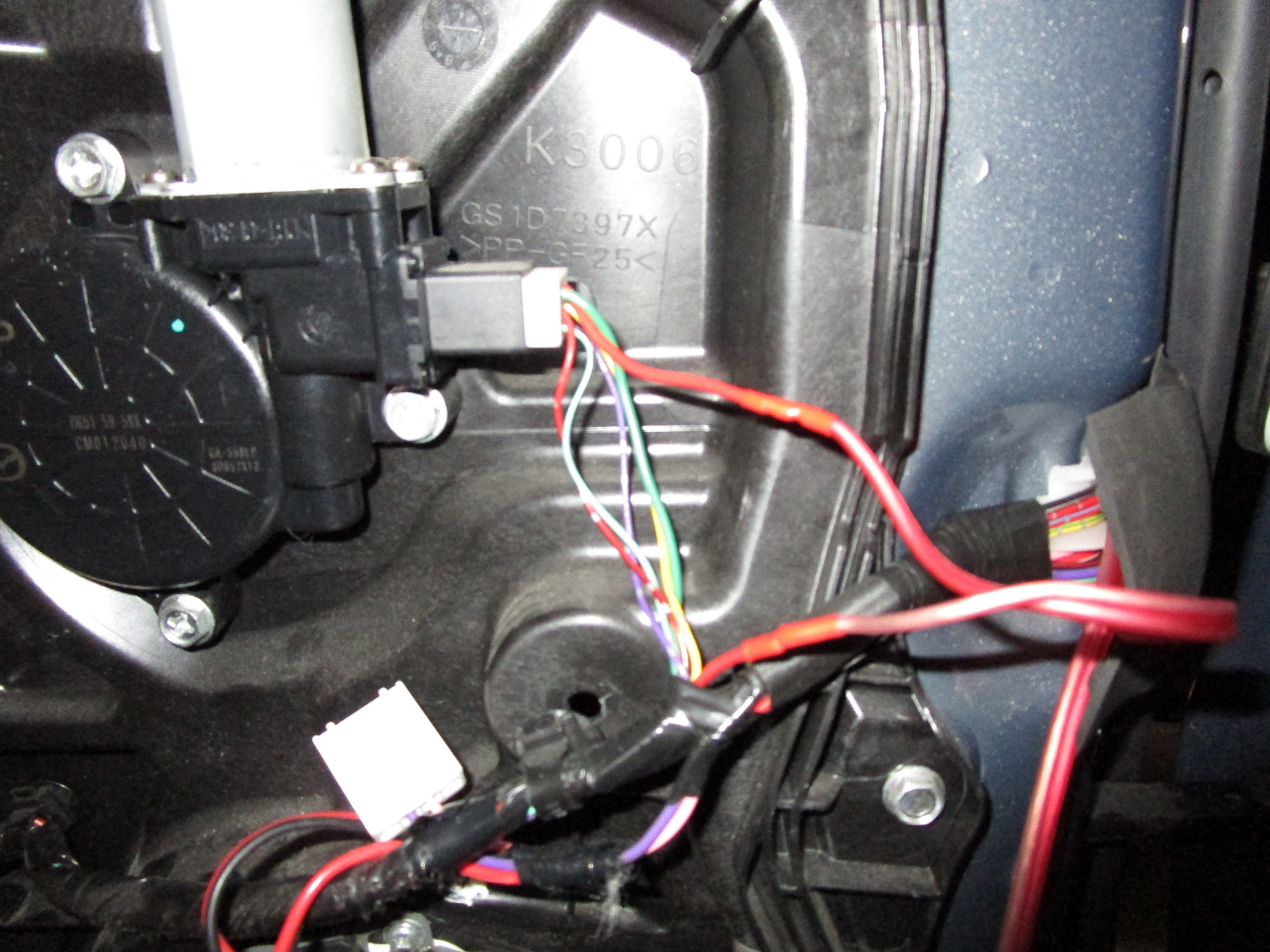

Hejka, często zdarza mi się jeździć z ludźmi, a im zdarza się nie zamknąć lub nie domknąć okna. Irytujące i problemowe gdy jest deszczowa pogoda <płacze> . Postanowiłem zamontować ten sam moduł co w pierwszej wersji mazdy- domykanie automatyczne.
We wszystkich drzwiach w wtyczce do silniczka jest gruby czerwony przewód, wystarczy go przeciąć i (tutaj jest najcięższa praca) przedłużyć do wnętrza samochodu. Trochę ciasno jest w kosce łączącej drzwi z karoseria w każdych drzwiach, ale wystarczy nawiercić małym wiertłem otwór i po problemie. Zasilanie modułu można znaleźć przy bezpiecznikach u nogi z bezpiecznika c. zamka. Przewodów masowych w tych okolicach jest wystarczająco, wystarczy sobie jeden wybrać. + po stacyjce jak dobrze pamiętam to podpiąłem się pod zasilanie zapalniczki. Został ostatni przewód do podłączenia czyli impuls do domykania. U mnie nie było problemu bo miałem ten przewód wyprowadzony przez dorabianie nowego pilota:
viewtopic.php?f=418&t=128309&start=40
ale wydaje mi się że da się to podłączyć prosto z drzwi kierowcy.
