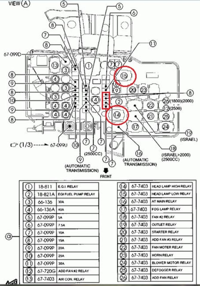

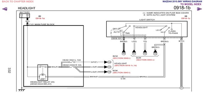

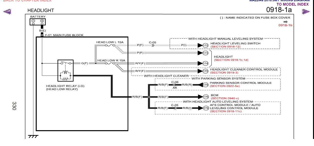

Postprzez daras404 » 25 gru 2016, 22:11
Bezpieczniki tak samo jak przekaźniki znajdują się w głównej skrzynce bezpiecznikowej w komorze silnika. Są dwa przekaźniki: jeden do krótkich, drugi do długich. Bezpieczniki są 4. Dwa na lewą lampę – krótkie, długie i tak samo na prawą. Jeżeli nie masz żadnych świateł to prawdopodobnie problem nie tkwi w bezpiecznikach i przekaźnikach, ale dobrze byłoby sprawdzić.
U mnie przy ksenonach 14 i 15 przekaźniki, bezpieczniki od góry 40, 41 – krótkie, 42, 43 długie
