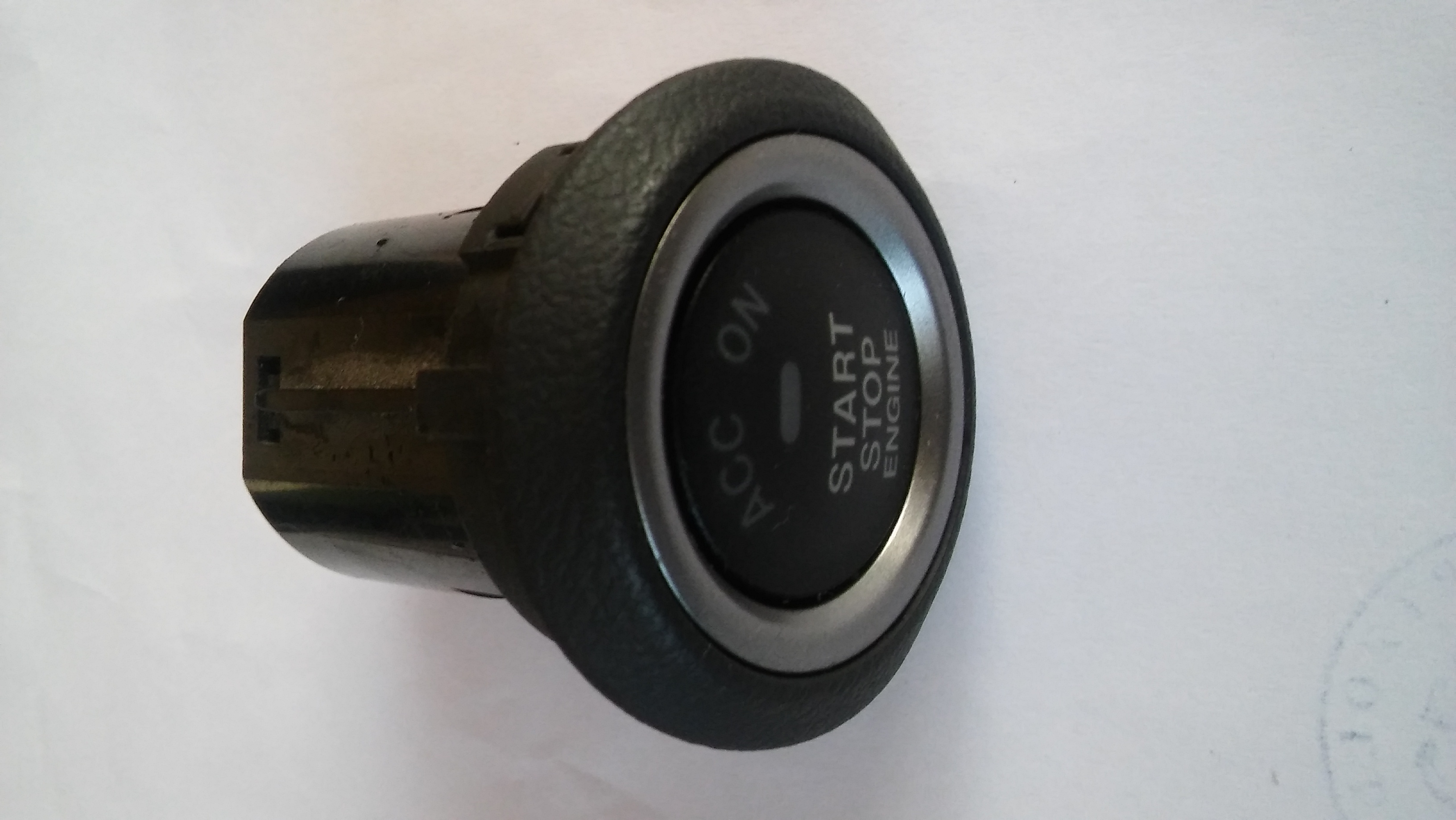

od paru dni jestem posiadaczem M6 i potrzebuję pomocy przy wymianie przycisku start-stop. Czy ktoś może coś takiego robił? Jak do tego się zabrać? Co trzeba zdemontować żeby się do niego dostać?

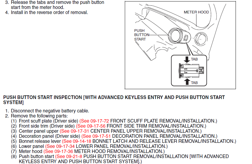

Postprzez MazdaLublin » 25 lis 2016, 10:33
Aby wymienić guzik trzeba zdjąć daszek nad licznikiem i od środka nacisnąć 2 ząbki
i wtedy będziesz mógł wyjąć guzik.

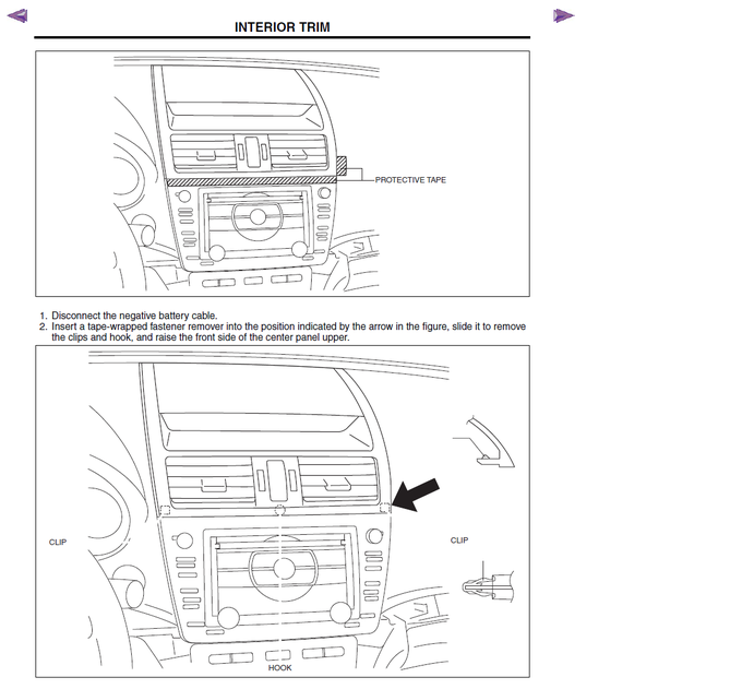

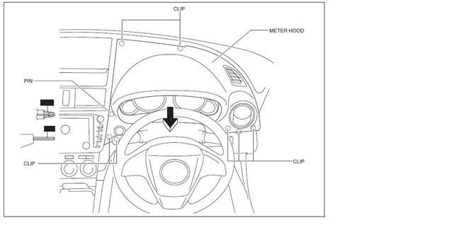

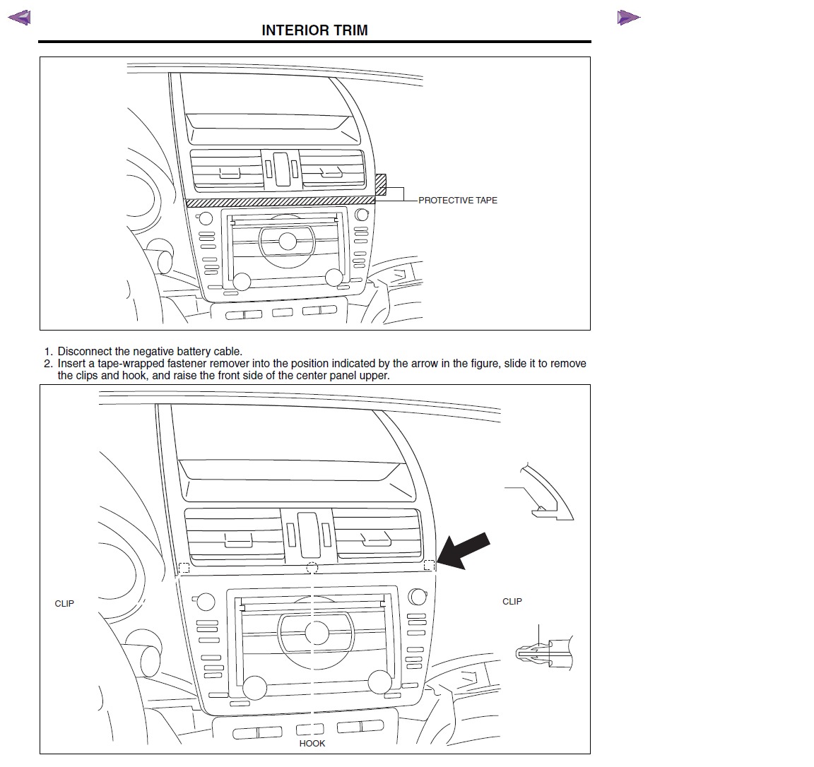

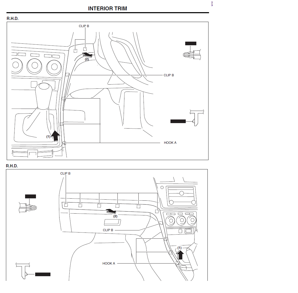

Postprzez daras404 » 1 gru 2016, 11:16
Workshop poleca zdjęcie jeszcze innych elementów, choć nie wiem, czy jest to do końca potrzebne. Po prostu trzeba spróbować:
– zdjęcie przedniej listwy progowej oraz osłony bezpieczników
– wyjęcie cięgna otwierania maski silnika
– zdjęcie panela środkowego – załącznik nr 1
– listew ozdobnych – załącznik nr 2

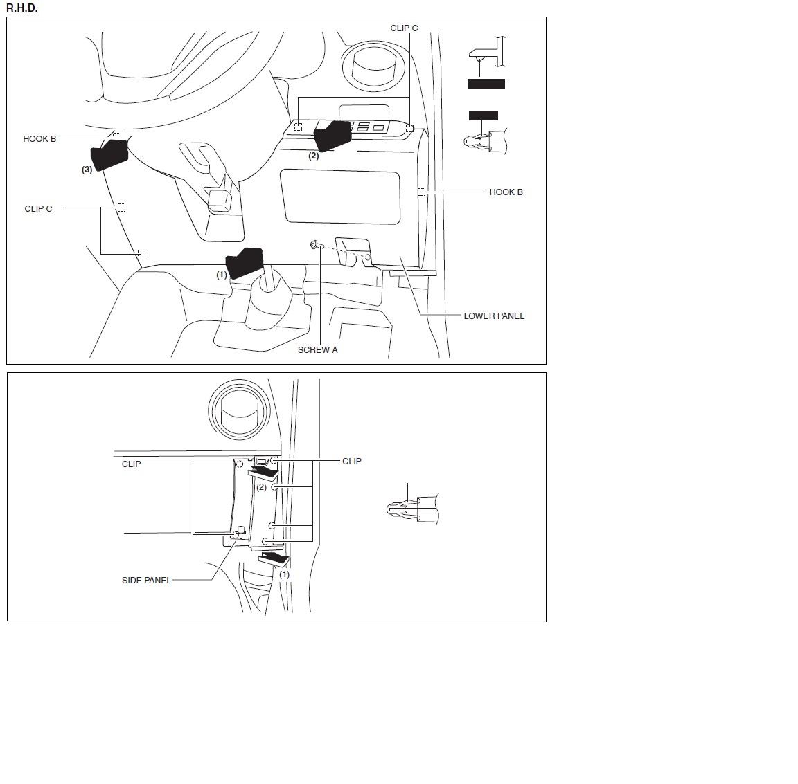

– panela dolnego i bocznego – załącznik nr 3

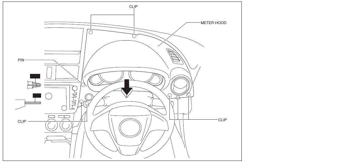

– zdjęcie osłony liczników – załącznik nr 4
i dopiero wyjęcie przekaźnika – zdjęcie z opisem
Dokładny opis znajduje się w Workshop dział 09-21-10. Workshop dostępny na czeskim forum, po uprzednim zalogowaniu http://en.mazda-club.eu/model/mazda-6-4
panel dolny i boczny
pokrywa liczników

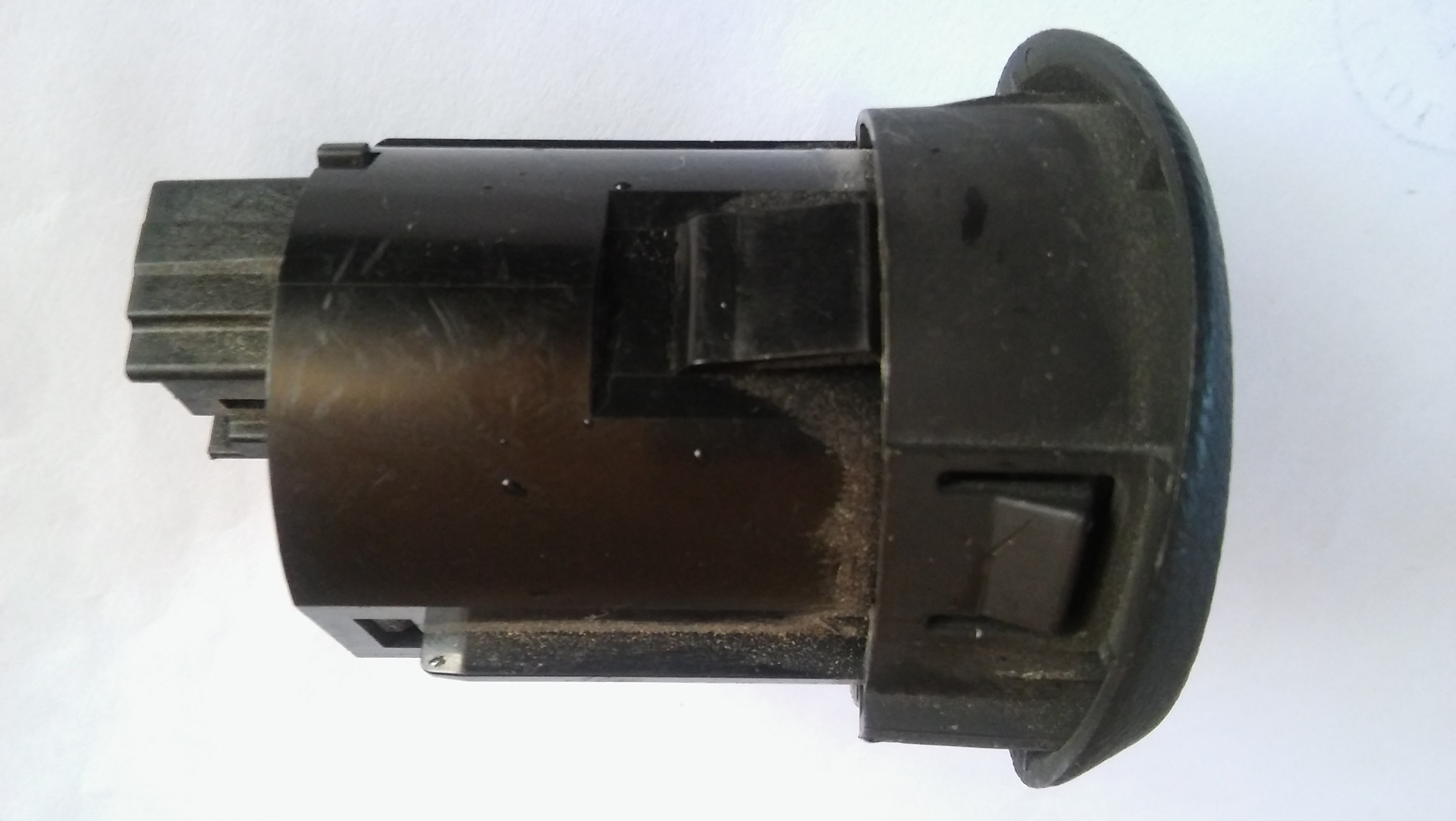

Postprzez crak » 10 gru 2016, 13:19
To trochę roboty z tym jest :) a muszę go wymienić bo mam w nim dziurę
