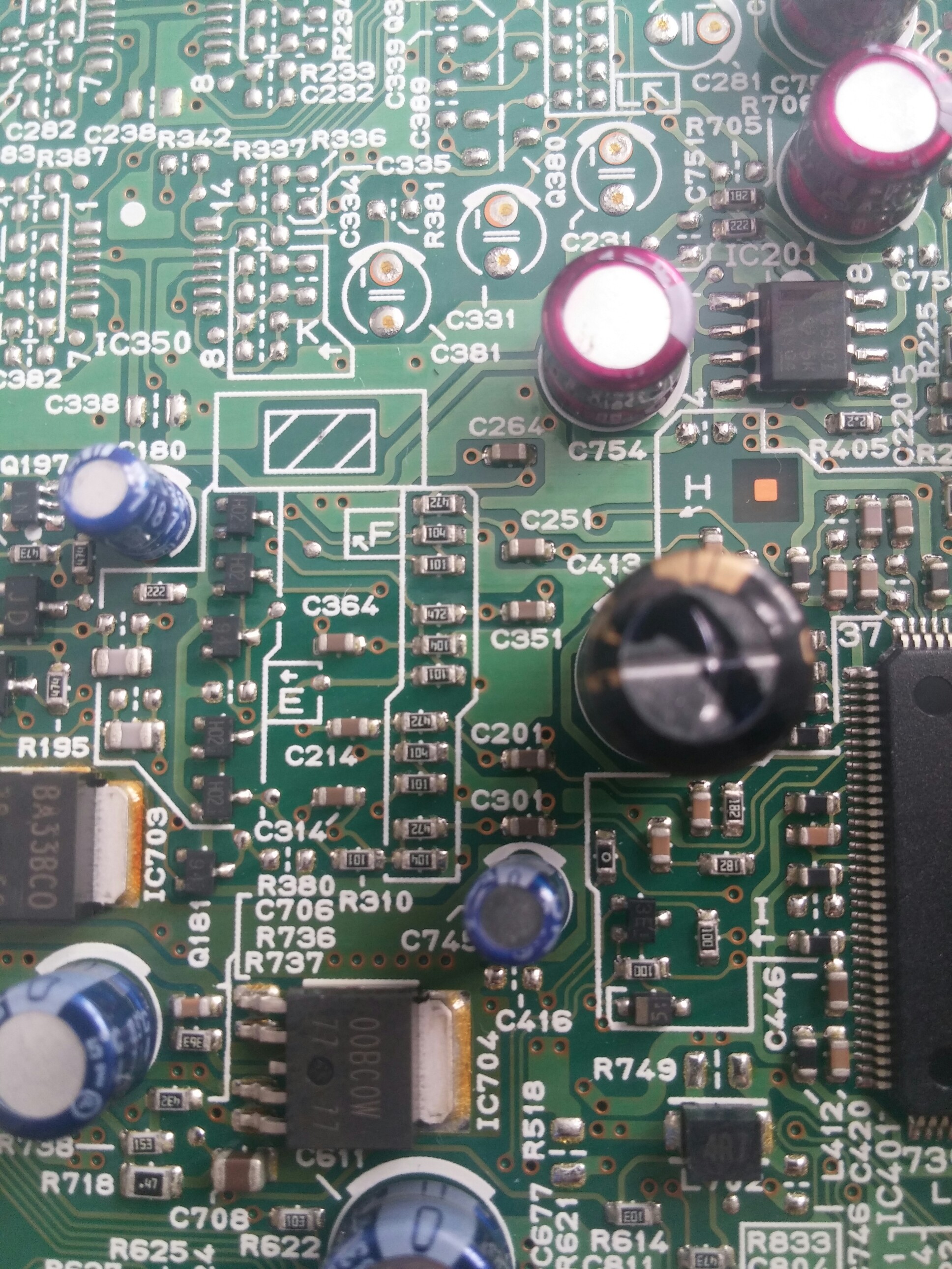

Od ponad roku zabieram się za wymianę sprzętu audio w mojej madzi, ale wciąż było jakieś ale.
Do rzeczy, nie chcę zmieniać radia, seryjne mi odpowiada jak najbardziej, konwertery sygnału odpadają, bo licze na jakość dzwieku, więc pozostaje wyprowadzenie sygnału z seryjnego radia. Zamierzałem oddac radyjko w ręce fachowca w PL, ale od 2 lat nie byłem w polsce i się nie wybieram, wysyłka i czas oczekiwania raczej odpadaja, chyba że już nie będzie innego wyjścia. Chcę spróbować własnymi rękami.

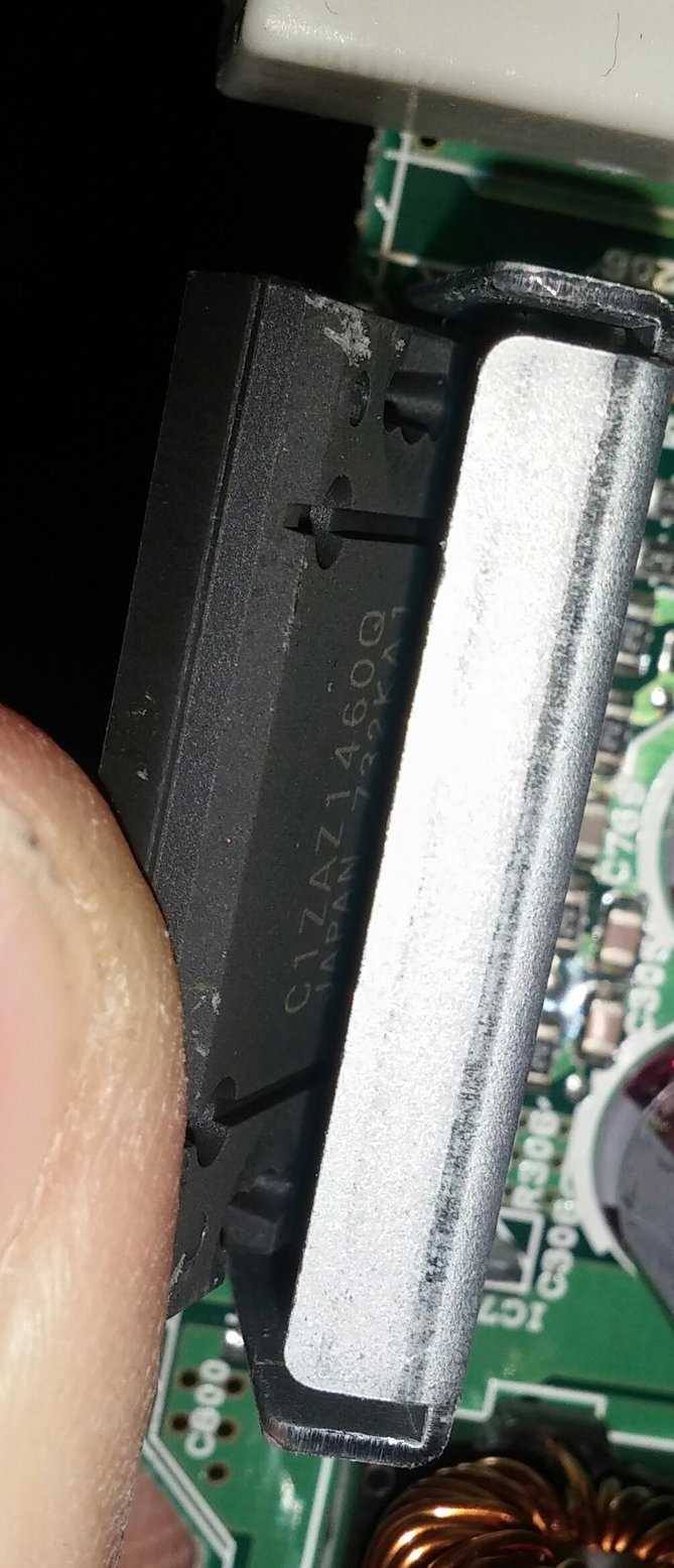

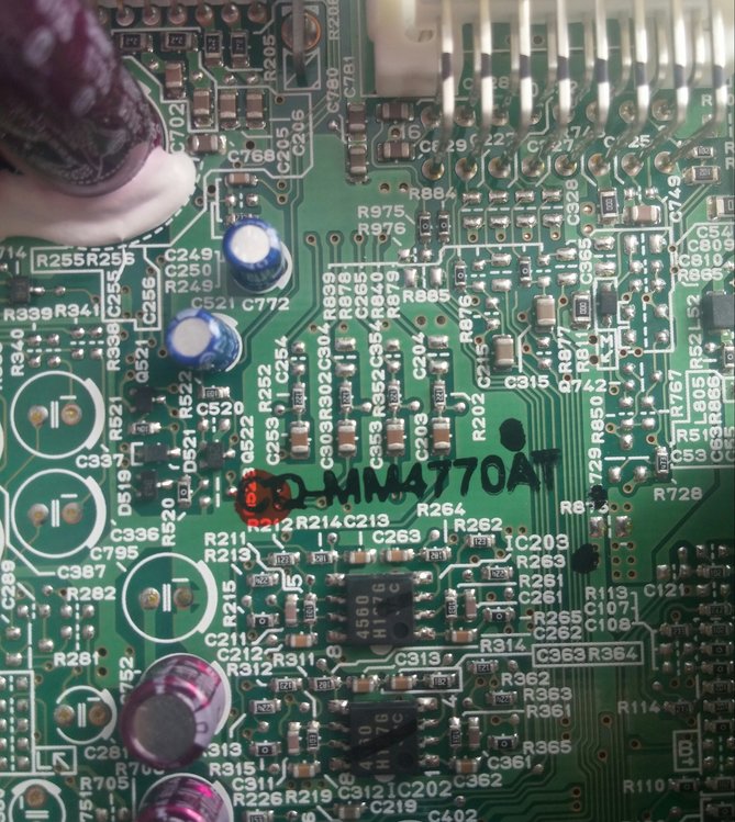

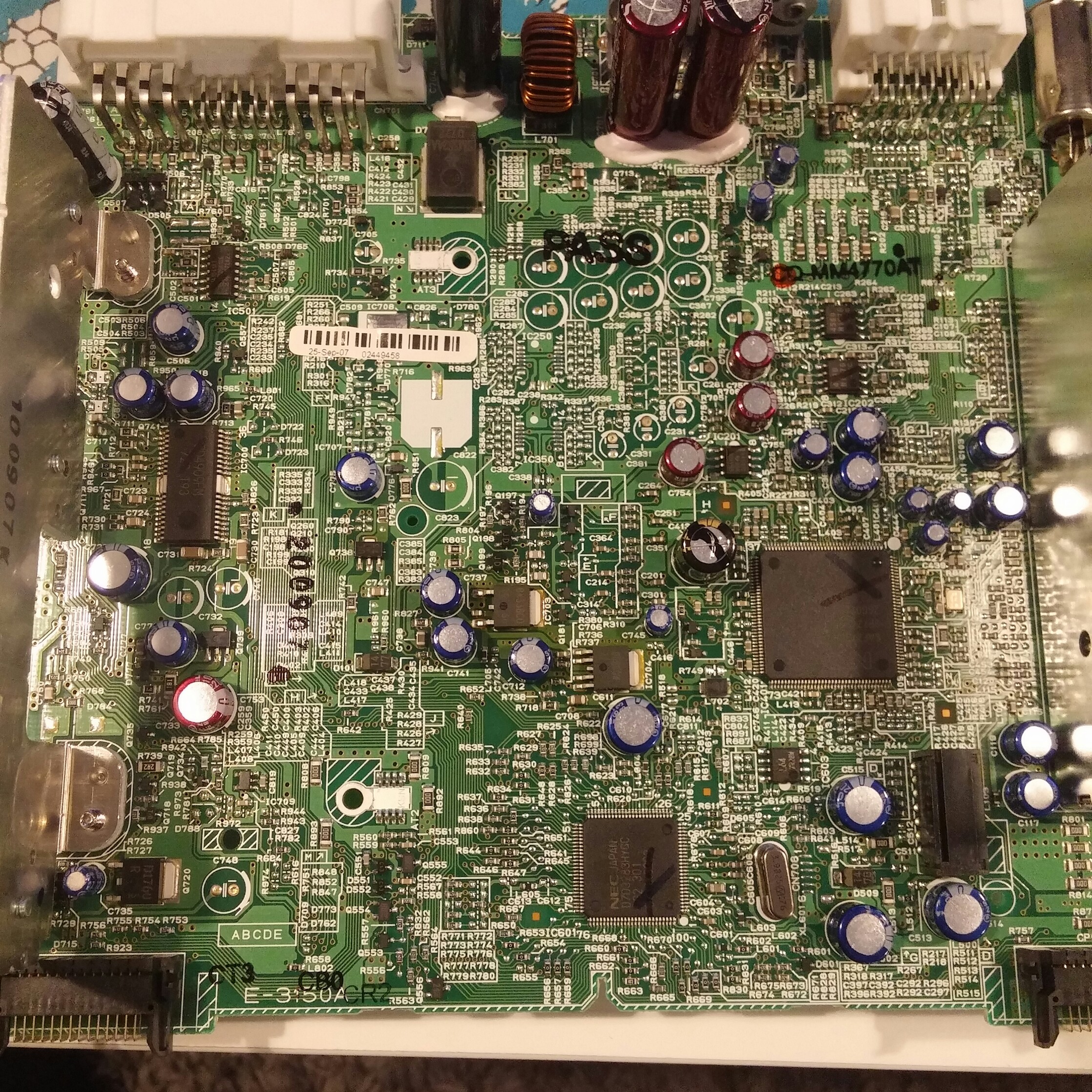

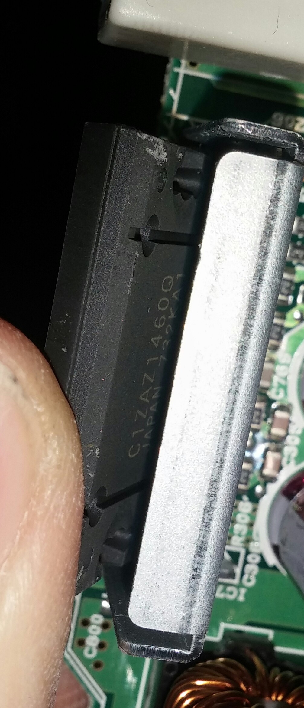

Przejrzałem różne fora, wątki, schematy, rozebralem kenwood-a co by zobaczyc jak sprawa wygląda i dzisiaj przyszło mi do rozbiórki jednostki z mazdy. Sprawdzilem nr scalaka szukalem schematu i nie znalazłem. Stanąłem w miejscu nie mam pojęcia w które miejsca się wlutować? Może ktoś z forum będzie w stanie przyjrzeć się sprawie. Załączam kilka fotek i prosze o pomoc.
C251 C351 C201 C301 bodajże tutaj mogę się wpiąć przed filtrami
C253 C303 C353 C203 albo tutaj

info w necie widzę nie brakuje, sprawdz to:
http://mazdaclub.org/forum/showthread.php?t=4214
wystarczy w gogle wpisać c1zaz1460q
a nawet znalazłem twój post:
http://www.elektroda.pl/rtvforum/topic3204125.html
przecież opisał ci tam gość co masz zrobić :)

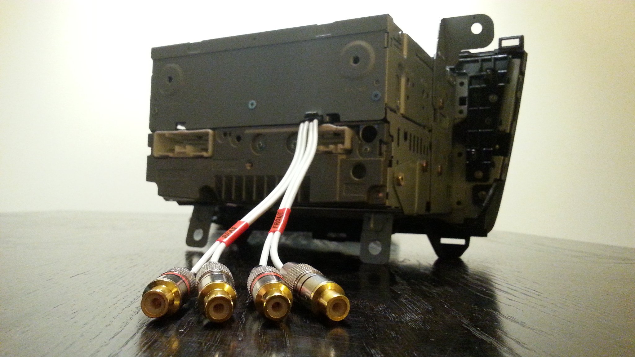

Jeśli wyciągać RCA z fabrycznego radia (bez Bose) to tylko z przednich kanałów 2xRCA.

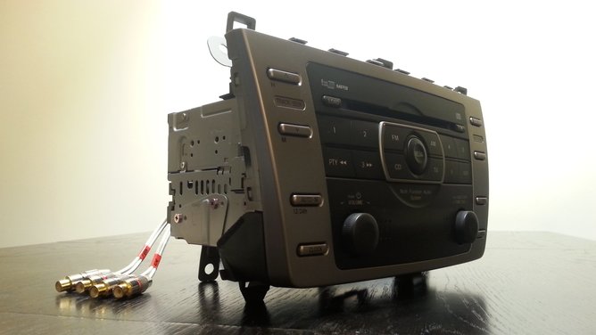

Wykonanie RCA przez airboba (fotek wnętrza nie mam):
Tutorial od sąsiadów:
1. http://www.mazdaclub.ua/forum/index.php ... 12276&st=0
2. https://www.drive2.ru/l/1403028
Od: 30 sty 2013, 22:58

Niestety jak do tej pory nie udało mi się tego obejść. Obróbka sygnału odbywa się w scalonym przedwzmacniaczu sterowanym cyfrowo przez główny procesor. Nie ma możliwości wpłynąć na to co główny procesor każe robić przedwzmacniaczowi. Przedwzmacniacz tworzy z dwóch kanałów L i R, sygnał na przód i tył oraz umożliwia wszelkie regulacje F/R, L/R, bas, treble i co tam jeszcze jest. Chcąc pobrać sygnał przed przedwzmacniaczem stracimy te wszystkie regulacje więc będzie jeszcze gorzej będziemy mieć goły L i R.
W przypadku kiedy z tylnych kanałów chcielibyśmy napędzać suba to jest problem. Zostaje tylko pogodzić się z brakiem regulacji F/R i korzystać z wyjść na przednie kanały, a ewentualne korekty poziomów F/R/sub zrobić na zewnętrznym wzmacniaczu. Niestety te regulacje będą dostępne tylko przy wzmacniaczu.
W przypadku kiedy z tylnych wyjść chcemy napędzać głośniki w tylnych drzwiach to nie wydaje mi się aby to był duży mankament. Tylne głośniki są tylko po to aby robić jakieś tło i aby pasażerowie z tyłu coś tam słyszeli.
