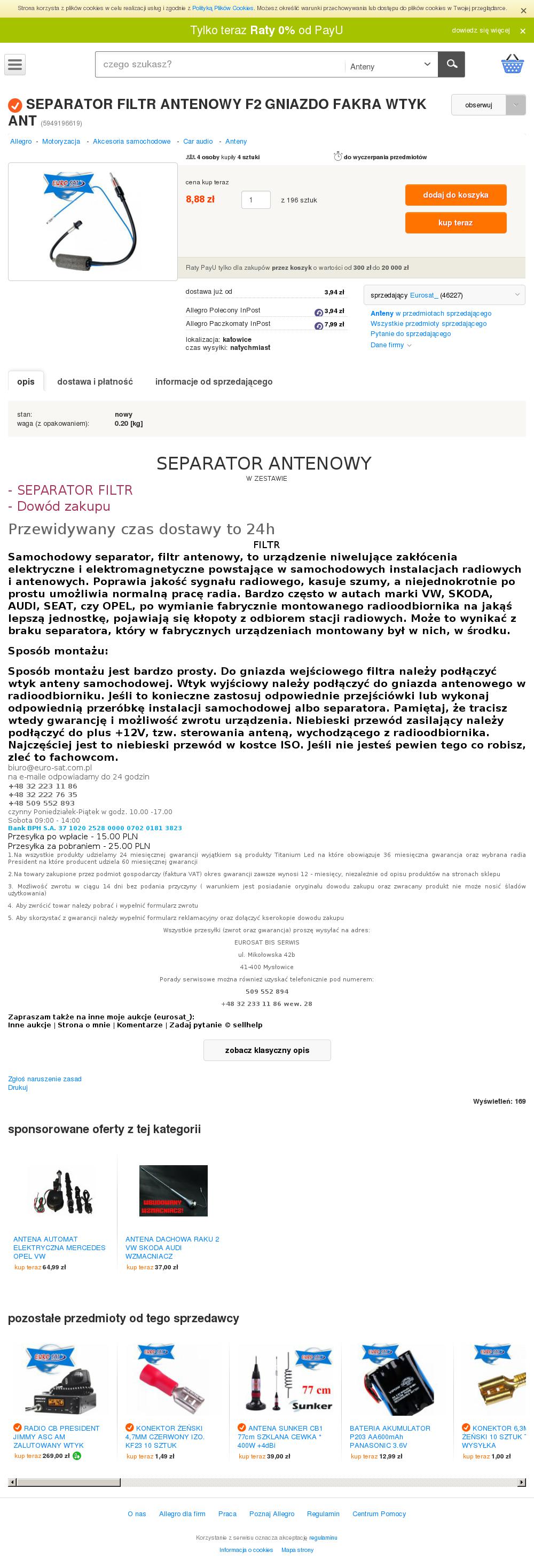

Dwa do anteny trzeba dołożyć separator anteny jam mam coś takiego
http://allegro.pl/separator-filtr-anten ... 96619.html

Polecam dorwać wzmacniacz sygnału jak na fotce powyżej. Ostrzegam, że na aukcjach jest sporo padliny!!! Ja kupiłem do siebie 4 różne i każdy jeden rozpadł mi się w rękach zanim jeszcze go zamontowałem hahaha Tak więc nie rzucjacie się na taniochę <lol>
