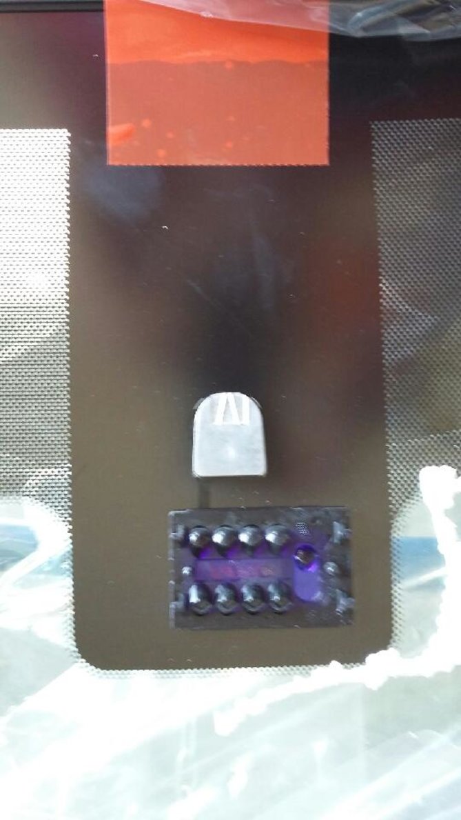

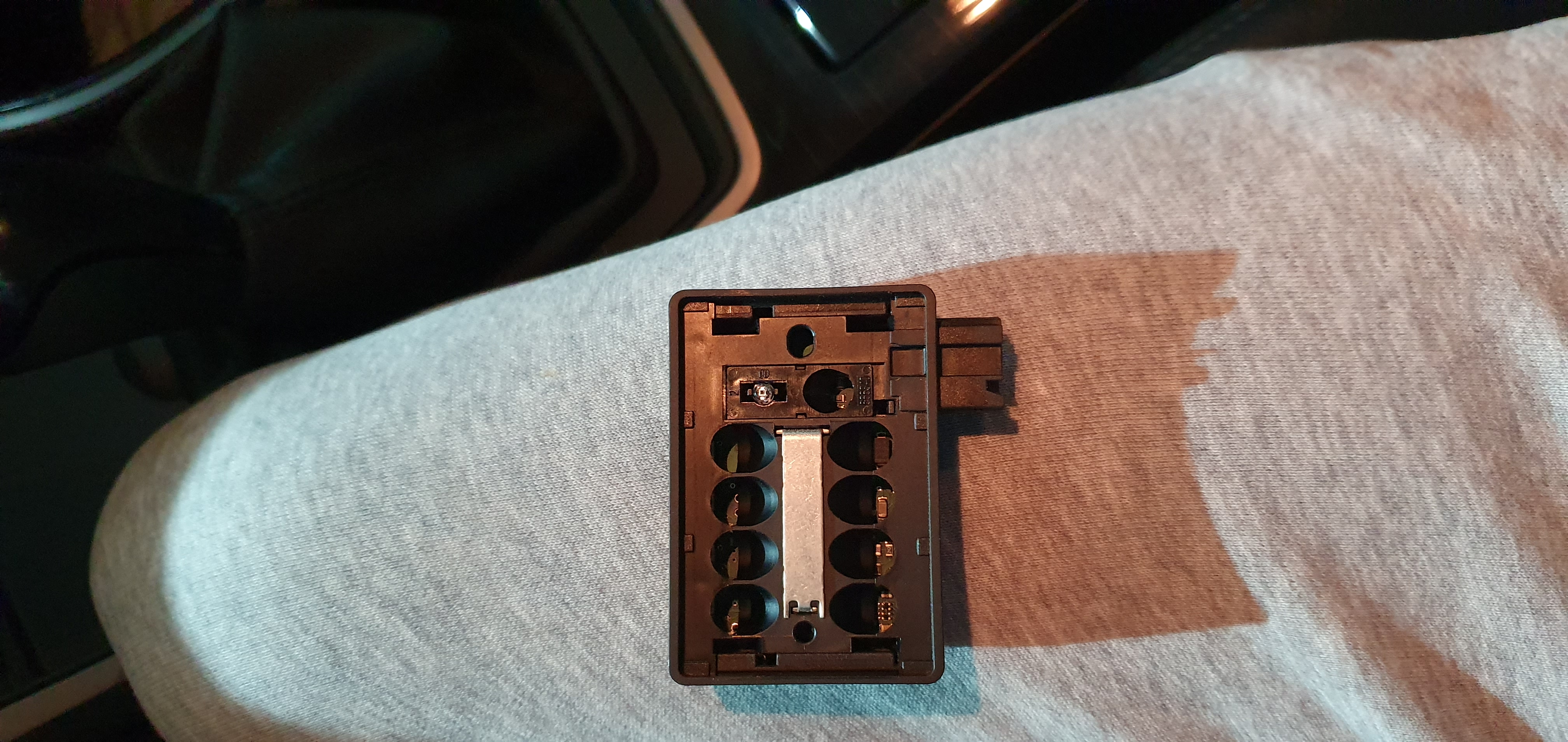

Postprzez sypek1992 1.8 » 16 sty 2020, 21:37
Kupiłem mazde 6 2009r, po czasie sie skapnołem że nie ma sensoru deszczu , a leży w schowku, podłączyłem sensor i wycieraczki raz sie włączyły, rozumiem z czytania wyżej że sensor musze przykleić do szyby?
Wysyłam zdjęcia jak wygląda to u mnie.

Przesylam zdjęcia

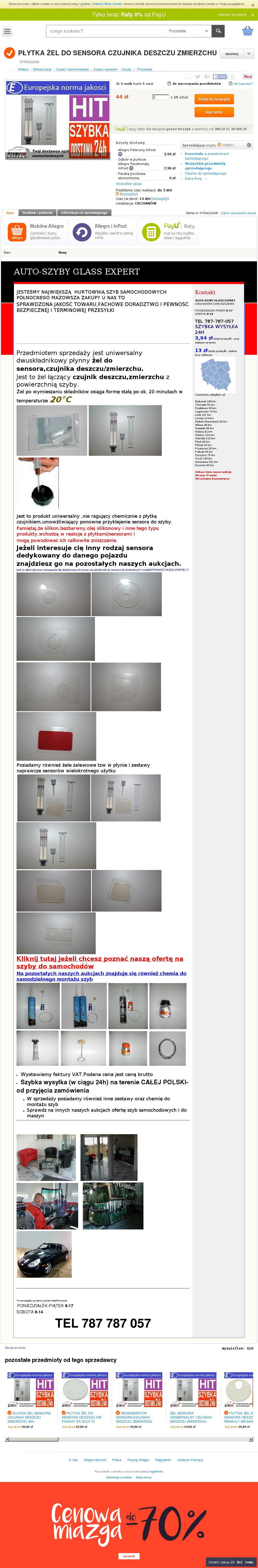

witam znalazłem taką płytkę, do czego ona służy?
