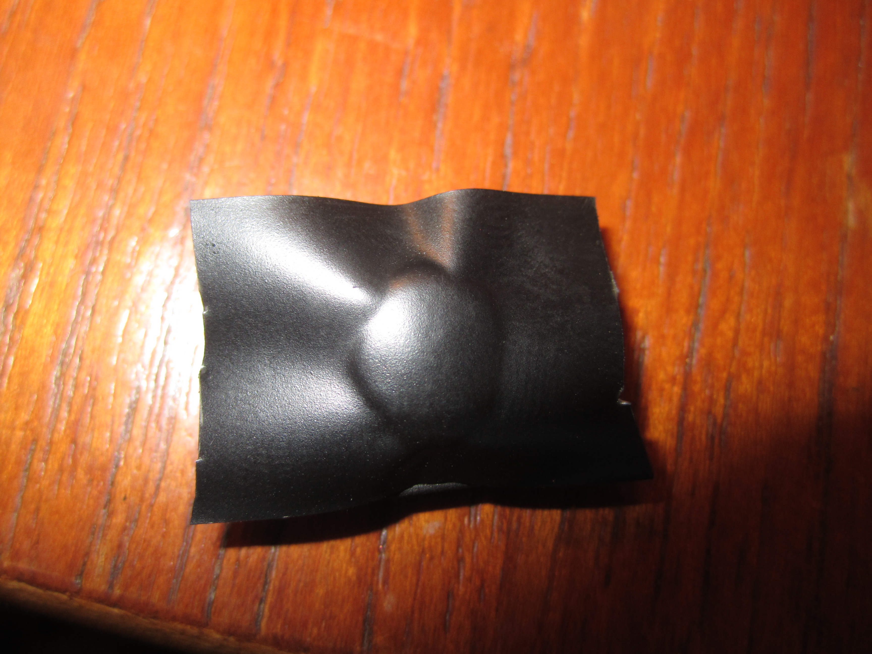

6) Przyczyna problemów, widać pękniecie na gumowym przycisku przez które dostaje sie woda i robi zwarcie.
7) Sprawdziłem miernikiem i przycisk robi zwarcie (jest wciśniety cały czas)
Jako że nie mam nic do stracnia skoro i tak nie działa to rozebrałem i sam przełącznik, przeciściłem styki złożyłem i przycisk działa.
8) Najtrudniesze było jakoś naprawić sam gumowy przycisk. Troche rzeźbę zrobiłem ale ważne, że działa.
Kawałek taśmy izolacyjnej uciełem na rozmiar przycisku
Po podgrzaniu płomieniem, dokładnym podociskaniu wyszło tak:
Odcięłem odstające końcówki złożyłem w odwrotnej kolejności i działa <spoko>
