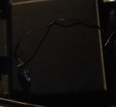

jak auto postało 2 tygodnie nie używane to akumulator został rozładowany do zera, jak byłem w górach i było – 20 stopni przez 2 dni to ledwo co odpaliłem a ładowałem akumulator przed wyjazdem, wywaliłem alarm i zobaczyłem że kabel (– maski ) był odłączony leżał sobie luzem zastanawiam się czy to ma jakieś znaczenie
