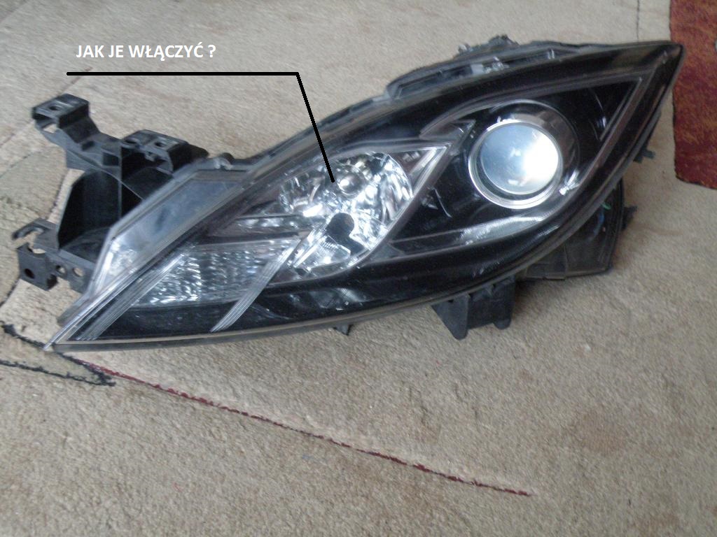

Postprzez abudabdi » 13 mar 2015, 11:39
Witam kolega posiada Mazdę 6 GH i nie wie jak załączyć te światła może ktoś z was wie jak je włączyć ?

Postprzez Janusz626 » 13 mar 2015, 13:08
to jest doswietlanie w zakrętach, wieczorem na mijania jak skrecisz kierownicę przy prędkości powyżej 10km/h.

Postprzez CudownyBocianek » 14 mar 2015, 02:57
A nie jest czasem tak, że AFS jest tylko w autach z ksenonem a w reflektorach bez ksenonu w tym miejscu jest światło drogowe <co?>

Postprzez Janusz626 » 14 mar 2015, 07:32
Słusznie zauważyłeś. Dlatego ja napisalem o AFS z powodu że kolega nie może ich włączyć.
Czyli jakby były drogowe to nie byłoby problemu z ich włączeniem , chyba.
Więc kolega powinien posiadać xenony :)

Postprzez abudabdi » 14 mar 2015, 11:15
Tak Kolega posiada bixenony trzeba to jakoś włączyć by działało czy domyślnie to działa ?

Postprzez Janusz626 » 14 mar 2015, 11:25
Działają automatycznie podczas skrętu, wieczorem.
Wyłączasz klawiszem AFS off z lewej strony kierownicy.

Postprzez shinec » 24 cze 2015, 23:25
Panowie u mnie są zwykłe reflektory tzn nie mam ksenonów. Czy dokupując cały reflektor ksenonowy muszę w układzie coś jeszcze wymieniać czy sama lampa wystarczy?

Postprzez Janusz626 » 25 cze 2015, 15:48
Napewno samą lampą nie załatwisz sprawy.
Pozostaje aspekt :
1. czujniki na wahaczach.
2 . doświetlenie zakrętów.
3. Cis jeszcze napewno....

Postprzez Marianek » 26 cze 2015, 06:49
Oraz spryskiwacze ;)
