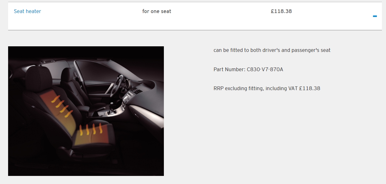

2. Zakupić takie oto oficjalne akcesorium:
Koszt w UK to 119 GBP, a całość zawiera instrukcję, maty grzewcze, kable i włączniki

Bardzo dziękuje koledze – naprawdę!
Jeśli chodzi o poz. 1 to czy orientujesz się czy to jest cała wiązka czy tylko do foteli?
Natomiast poz.2 czy można podpiąć te elementy do istniejących mat bez przeróbek?

Z rozbieranego auta potrzebujesz włączników wraz z całymi kablami... Jedna część idzie do wiązki głównej, a druga do fotela... Złączki w fotelach są (powinny być) takie same :)
Z w/w akcesoria masz wszystko plug&play
