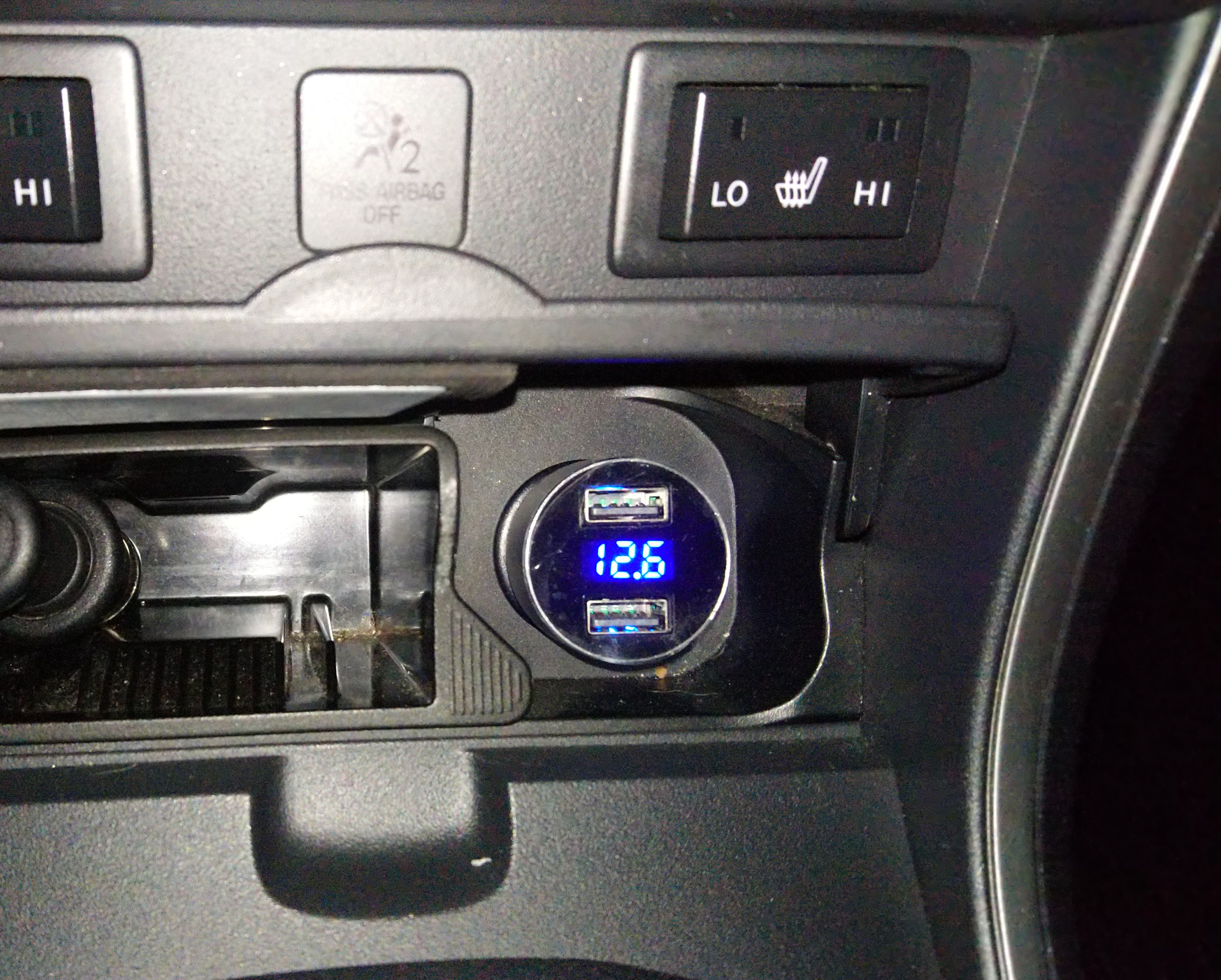

To o ja podłączę się pod temat. Co powiecie o takim napięciu ładowania
Cały opis sytuacji zamieścilem pod filmem na YT.
W stanie spoczynku z wyłączonymi wszystkimi odbiornikami prądu jest tak

Postprzez MIRAS M6 » 19 kwi 2018, 09:46
Weelkoo napisał(a):W GH napięcie ładowania podczas jazdy tyle właśnie wynosi, o ile na zimnym po rozruchu jeszcze koło 14,1V u mnie pokazywało to po chwili spadało do 13,8~13,9V i tak się utrzymywało przez większość czasu na krótkich odcinkach. Jak akumulator był dobrze naładowany (po trasie długiej przykładowo) to wraz ze czasem potrafiło spadać nawet niżej, do 13,6V. Jak było podejrzenie u mnie uszkodzonego alternatora i kontrolowali napięcia to dopytywałem o to i fachman twierdził, że tak to ma wyglądać – nawet w nowych egzemplarzach napięcie ładowania jest stosunkowo niskie (względem starych aut, gdzie ładowanie przeważnie odbywało się przy wartościach powyżej 14V) i zarządzane przez sterownik w zależności od stopnia doładowania aku, temperatury i obciążenia i wskazania 13,6~13,9V są w pełni poprawne i tyczy się to nie tylko GH. W każdym razie przechodząc do clou sprawy – napięcie ładowania na poziomie 13,6~13,9V jest wartością poprawną w GH <spoko>
No i się wyjaśniło. Dzięki Marcin <spoko>
