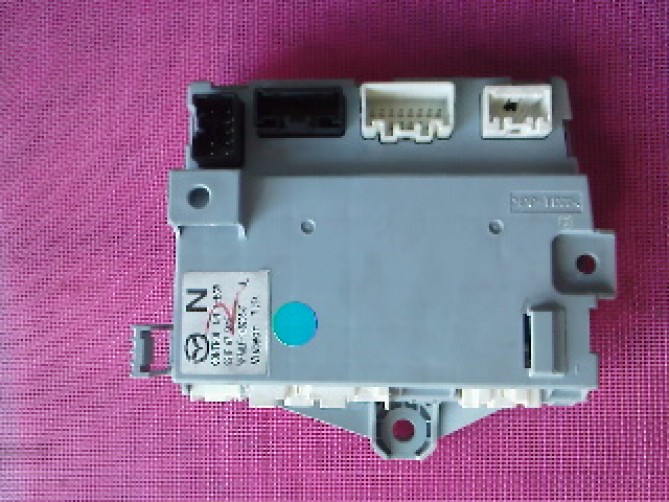

Właśnie z powodu nie działania centralnego. Zrobili test klucztów stwierdzili że dobre potem podpieli pod komputer i powiedzieli że to moduł. I rzeczywiście ponieważ wcześniej nie było żadnej reakcji a po wymianie jest ale taka jak opisałem wyżej. Mam jeszcze raz podjechać do nich w przyszłym tygodniu może rzeczywiście coś poszło nie tak z wgrywaniem ponownie programu.
Wymontowany BCM

Postprzez smile » 8 lis 2014, 15:44
A że tak zapytam.... co ma BCM do otwierania z pilota?! <rotfl> <rotfl> <rotfl>
1. Zrób porządne zdjęcie, bo to to kasza straszna...
2. Z faktury przepisz nr modułu jaki ci zamontowano, rozumiem, że w ASO to robiłeś..........

Nr starego bcm-u GS1F-67-560F a nowego GS1F-67-560N

Twój oryginalny BCM według Katalogu Mazdy EPC:
GS1F-67-560F – UNIT, CONTROL-BCM. A (GS1F-67-560G) W/BURGLAR ALARM SYS. – 071221;
Był montowany do numeru VIN: GH1*** -124980
Ten zamontowany (nowy):
GS1F-67-560N UNIT, CONTROL-BCM. W/BURGLAR ALARM SYS. 081110 –; GH1***228167-; Period: 10.11.2008 – ;
Posty: 17533 (110/486)

Postprzez smile » 9 lis 2014, 13:11
Dla mnie te dwa BCM-y są zamienne i nie ma tu skuchy. Pokusił bym się o sprawdzenie czy nowy jest właściwie zaprogramowany..
