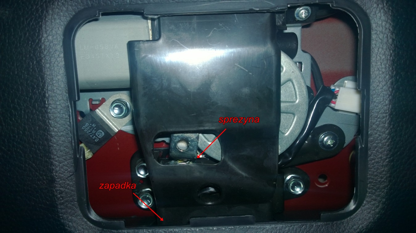

Dzisiaj zablokowal mi sie zamek bagaznika, nie mozna go otworzyc ani przyciskiem na bagazniku ani z pilota. Przy nacisnieciu przycisku slychac jak mechanizm pracuje, zlozylem fotele i zdjalem plastikowa klapke przyslaniajaca mechanizm zamka, jak naciskam przycisk na pilocie to zalacza sie mechanizm zamka ale klapa pozostaje zamknieta, probowalem docisnac klape(optycznie jest ok) lub ciagnac przy rownoczesnym nacisnieciu przycisku ale nic, myslalem ze jak sciagne te klapke to bedzie jakas dzwigienka ktora bedzie mozna pociagnac zeby otworzyc bagaznik recznie ale nic nie widac, jest jakas metalowa czesc po lewej stronie zamka ktora probowalem przesuwac ale nic to nie daje. Znacie moze jakis sposob na otwarcie tej klapy manualnie?

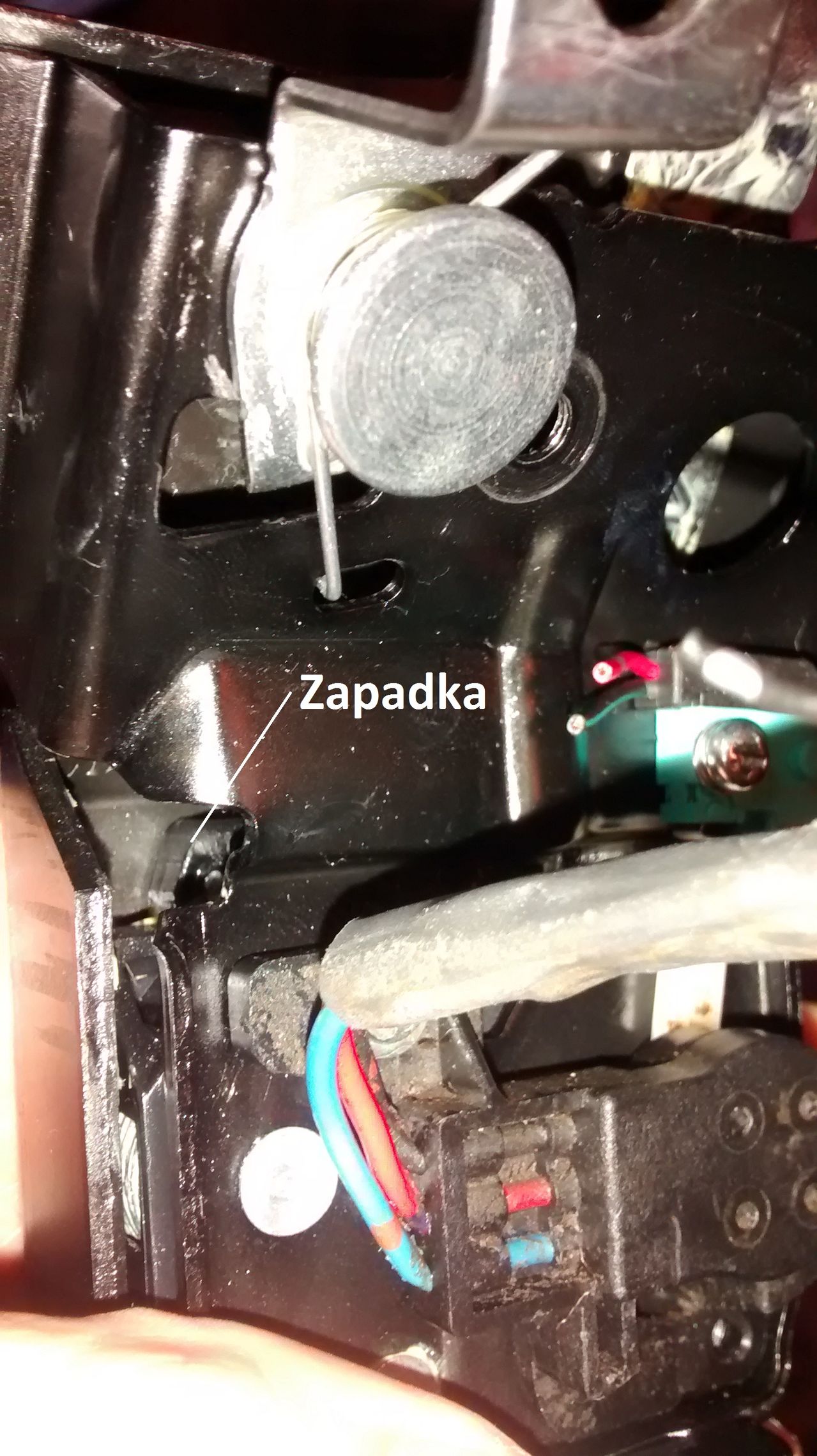

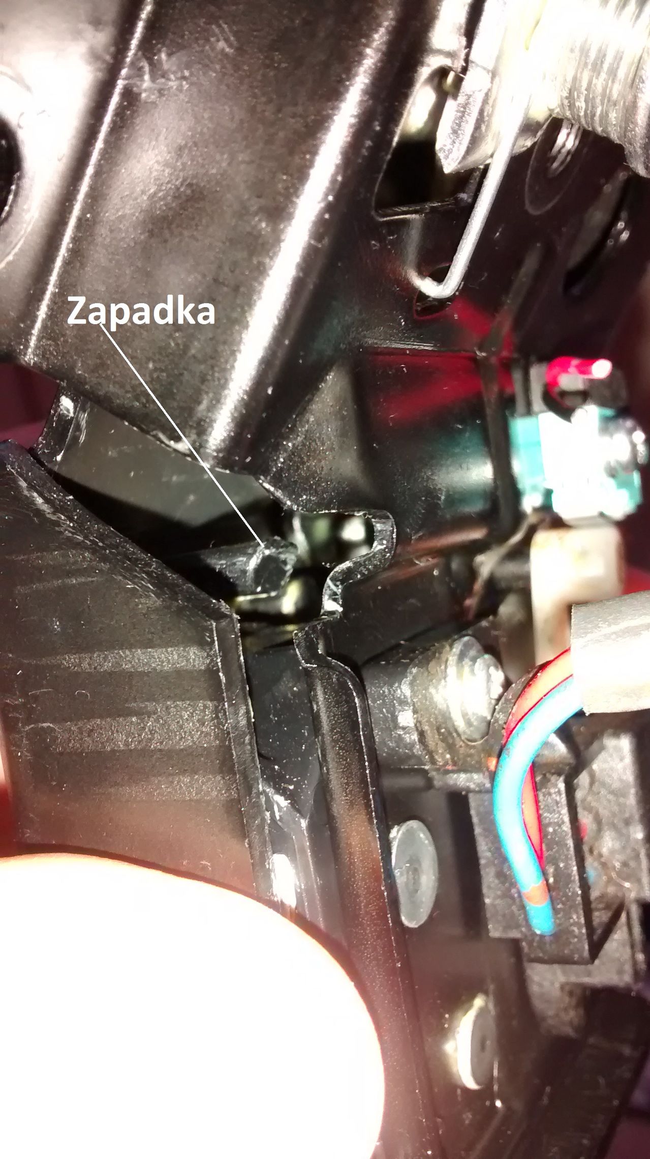

Odblokowalem, sprawa nie byla jednak latwa
Najpierw zadzwonilem do znanego mi mechanika zajmujacego sie Mazdami we Wroclawiu, oczywiscie mowil ze w wiekszosci jest to problem z przyciskiem na bagazniku i ze trzeba sprobowac otworzyc ta dzwigienka – co juz oczywiscie wczesniej probowalem – dostalem odpowiedz ze w najgorszym przypadku trzeba bedzie WYRYWAC klape – to mnie troche przestraszylo wiec wzielem sie do roboty.
Oczywiscie zlozylem siedzenia i odkrecilem najpierw srubke przy tej raczce(wnece) ktora sie uzywa do zamykania klapy(w srodku bagaznika po lewej stronie). Udalo mi sie "oderwac" plastik oslaniajacy klape od wewnatrz-trzyma on sie na 8 kolkach(jak mnie pamiec nie myli) ktore rozmieszczone sa wzdluz tego plastiku na dwoch wysokosciach – czyli na jednej 4 i na drugiej 4. U gory sa 2 kolki i jeden na sile wyrwalem(nie widzialem tego kolka wtedy) – z drugiej strony wyciagnelem ten kolek i sciagnalem cala plastikowa oslone klapy, zamek jest osloniety plastikowa obudowa ktora sie trzyma na 2 srubach, ciezko bylo ja wyciagnac przy zamknietym zamku ale jakos sie udalo – plastik jest bardzo plastyczny. :)
Bo sciagnieciu plastikow mialem caly zamek jak na dloni, odkrecilem 4 sruby(10-ka nasadka) mocujace zamek w gornej czesci, poodpinalem kostki i na dole odkrecilem 2 sruby(12-ka nasadka) ktorymi przymocowany byl rygiel zamka. Wyciagnalem caly zamek – jeszcze zamkniety oczywiscie. W domu reozebralem zamek – dzieli sie na 2 czesci – gorna(silnik i zebatka), dolna (zamek). Zauwazylem mala zapadke po ktorej nacisnieciu-przesunieciu zamek sie otworzyl.
Okazalo sie ze u mnie ta dzwigienka "awaryjna" byla cofnieta w kierunku do bagaznika(powinna byc wygieta w 2-ga strone zeby moc przesunac zapadke) – wygiela sie, po naprostowaniu pekla wiec juz niestety byla trafiona. Udalo mi sie kupic tylko te dolna czesc zamka(taniej) za £26 i wymienilem, zalozylem plastiki + 2 nowe kolki i wszystko jest teraz cacy – najwazniejsze ze nie trzeba bylo wyrywac klapy. :D
Zdjecie wspomnianej zapadki:

Postprzez Wojtek » 14 lip 2014, 22:50
tomasz_p napisał(a):Odblokowalem, sprawa nie byla jednak latwa
dzięki za odpowiedź z PW i ten post wyjaśniający <spoko>
Ja tylko dodam, że jest to problem zużywającego się mechanizmu...
Czyli mamy dwa niezależne problemy związane z zamkiem bagażnika:
– usterka przycisku otwierania bagażnika (wtedy gdy zamek nie reaguje na przyduszenie przycisku, a reaguje na kluczyk)
– zacięty zamek – niby wszystko działa, a jednak nie można otworzyć klapy...
Do poprzedniej wypowiedzi dołączam zdjęcie, gdzie szukać zapadki awaryjnego otwierania klapy...
Jakby ktoś mógł zerknąć na taki uszkodzony zamek, co się tam psuje byłoby super <ok>

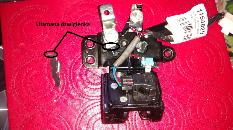

Postprzez tomasz_p » 15 lip 2014, 19:35
Dolaczam zdjecie tej dzwigienki ktora sie ulamala.

Postprzez Wojtek » 15 lip 2014, 20:18
...może właśnie to jest powód zacinania się zamka?
Odginanie się dźwigienki... <oczy>

Postprzez Mandey » 10 lut 2023, 09:04
To dodam też cos od siebie w temacie kombi.
Tu sprawa jest zdecydowanie inna jeżeli chodzi o demontaż zamka przy jego zablokowaniu.
W moim przypadku zamek zablokował się przez rozwierconą śrubę, która musiała gdzieś spaść podczas ostatniej naprawy i wpadła pomiędzy zapadkę, a dźwigienkę, którą przesuwamy w przypadku awaryjnego otwierania. To powodowało dokładnie takie same objawy, jak pęknięta dźwigienka w hatchbacku – po naciśnięciu przycisku było słychać pracę zamka, ale klapa nie puszczała, tak samo w przypadku przesuwania awaryjnej dźwigienki umieszczonej za zaślepką w klapie bagażnika – można nią było ruszać, ale to nie zwalniało zamka.
W przypadku kombi nie ma możliwości, żeby pękła ta dźwigienka, bo jej nie ma. Element służący do awaryjnego otwierania działa bezpośrednio na zapadkę zamka. Jest w całości plastikowa, a jej budowa nie pozwoli na to żeby pękła.
Niestety nie zrobiłem zdjęcia <płacze>
Demontaż zamka przy zablokowanej klapie jest możliwy w hatchbacku, ale w kombi nie ma takiej możliwości. Żeby całkowicie zdjąć tapicerkę trzeba zdemontować oba uchwyty do zamykania klapy, a to możliwe jest tylko przy otwartej klapie. Dodatkowo zamek przykręcony jest od zewnątrz, a nie od środka jak w HB.
Na szczęście udało się otworzyć klapę pomimo niedziałającej dźwigienki.
W tym przypadku podobnie jak w HB trzeba zdjąć tapicerkę ze światła stopu i słupków. Największa część tapicerki jest montowana na spinki, więc można ją w górnej części oderwać, co pozwala ją naciągnać na tyle, żeby zajrzeć do środka i włożyć tam ręce.
Żeby ręcznie zwolnić zamek w przypadku niedziałającej dźwigienki trzeba po jego lewej stronie znaleźć zapadkę i przesunąć ją w lewo. Sama zapadka wygląda praktycznie identycznie jak w HB.
Łatwo nie będzie, ale się uda ;)
U mnie po usunięciu tej śruby zamek działa jak nowy.
