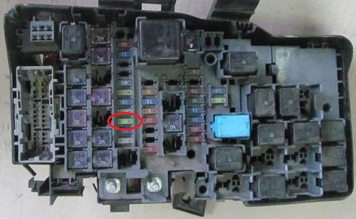

Witam serdecznie,
miałbym prośbę o pomoc w zidentyfikowaniu bezpiecznika odpowiedzialnego za spryskiwacze przednich reflektorów.

Postprzez Wojtek » 7 lis 2012, 14:34
masz rozpiske bezpiecznikow na pokrywie (od srodka)... daj zdjecie pokrywy bezpiecznikow...

Postprzez bieski » 7 lis 2012, 14:52
Musisz odłaczyć 21 bezpiecznik licząc od lewej strony i od góry.
Zaznaczony na czerwono na fotce:
