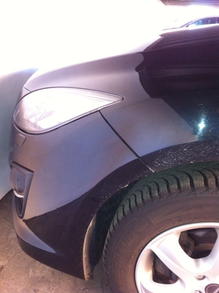

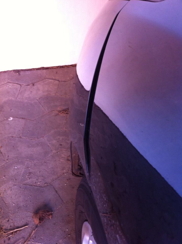

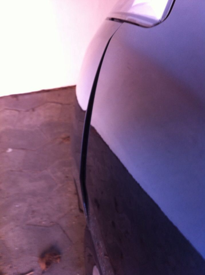

Czy ktoś się orientuje jak jest zamocowany zderzak przy nadkolu jak na załączonych zdjęciach? czy są tam jakieś zaczepy?
Po zimie zauważyłem, że odstaje. Może puknąłem w jakąś śnieżną zaspę;)

co do zderzaka.... na przerobionym zdjeciu masz wgląd :)
Sposób naprawy:
1. wykreć wkręt
2. Nałóż zderzak "od góry" na ślizg i wciśnij go... Powinien lekko zaskoczyć.
3. Wkręć wkręt ze zdjęcia w jego miejsce...
4. Racz się złotym trunkiem :D
