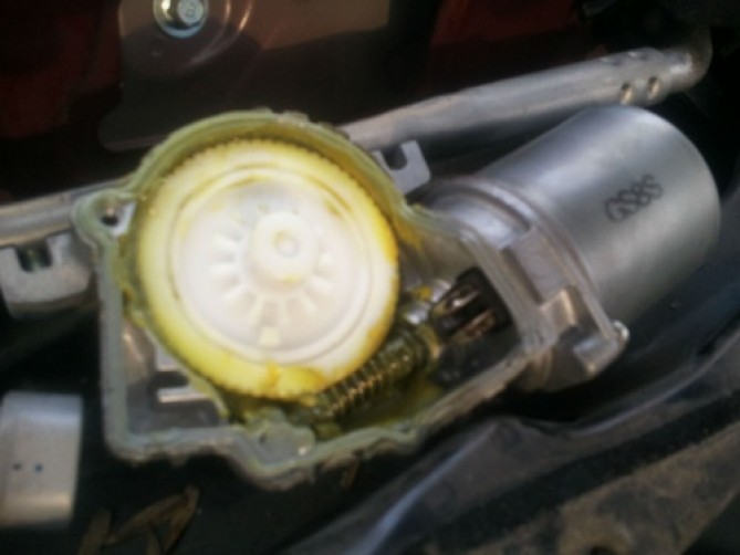

A więc dziś z kolegą mechanikiem, zabraliśmy się za te wycieraczki. Mechanizm jest ok, nigdzie się nie przycina, ani nic z tych rzeczy. Silniczek chodzi tak samo, z ramionami wycieraczek, jak i bez nich- na dole krótki filmik. Postanowiliśmy rozebrać obudowę od silniczka. Tam okazało się koło zębate jest plastikowe, a "śruba" napędzająca z metalu, widać było lekkie zużycie koła zębatego. Daliśmy więcej smaru, jednak dźwięk pozostał taki sam. Skoczyliśmy jeszcze raz posłuchać odgłosu do kolegi. I u niego, też było słychać taki sam odgłos, no może troszkę ciszej. Złożyliśmy wszystko do kupy, i postanowiłem na ten moment, nic więcej nie robić. Będę miał to na uwadze, żeby raz na jakiś czas wsłuchiwać się czy nie pracuje silniczek głośniej. Na dole dodam filmik, i zdjęcie.

Postprzez Wojtek » 28 mar 2014, 23:08
Rozumiem, że dałeś smar na przekładnię zębatą...
Napisz jeszcze, skąd dokładnie dochodził ten straszny dźwięk...
Nie sądzę, aby z samej przekładni... raczej silniczek ma dosyć... <oczy>

Postprzez Janusz626 » 28 mar 2014, 23:10
Również stawiam na sam silnik....

Postprzez Wojtek » 28 mar 2014, 23:39
wystarczy, że dostał wilgoci i <dupa> ...
już bym szukał silniczka na podmianę <ok>

Postprzez ajsmeno » 28 mar 2014, 23:44
Jak dociskam, obudowę tam na tym kole zębatym jak już złożę, to wtedy jest jakby ciszej, no dźwięk wychodzi właśnie z tych przekładni..

Postprzez Janusz626 » 28 mar 2014, 23:45
Silniczek jest rozbieralny? Widzę tam śrubki, powinno się tym zainteresować i zweryfikować stan szczotek, komutatora, łożysk ślizgowyh czy kulkowych.
