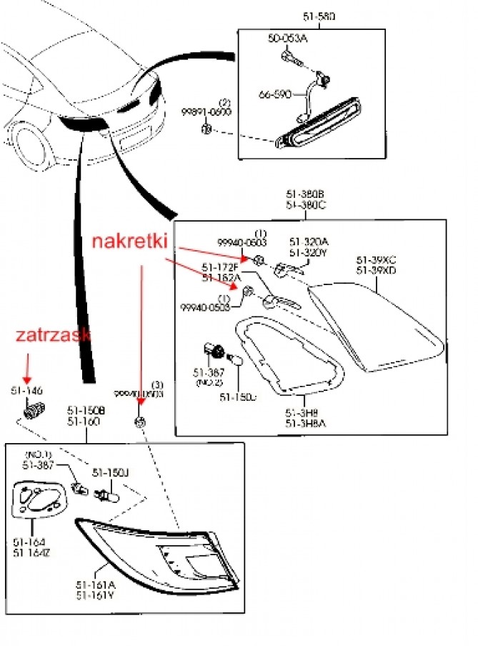

Czy ktos demontowal swiatla z klapy bagaznika w liftbacku?
Po podniesieniu zaslepki jest jedna sruba aczkolwiek po jej odkreceniu lampa dalej twardo siedzi. Czy ktos orientuje sie jak zdemontowac te lampy?

Lampy w klapie są na 2 nakrętkach...
Natomiast te zewnętrzne są na 1 nakrętce i zatrzasku... :)
