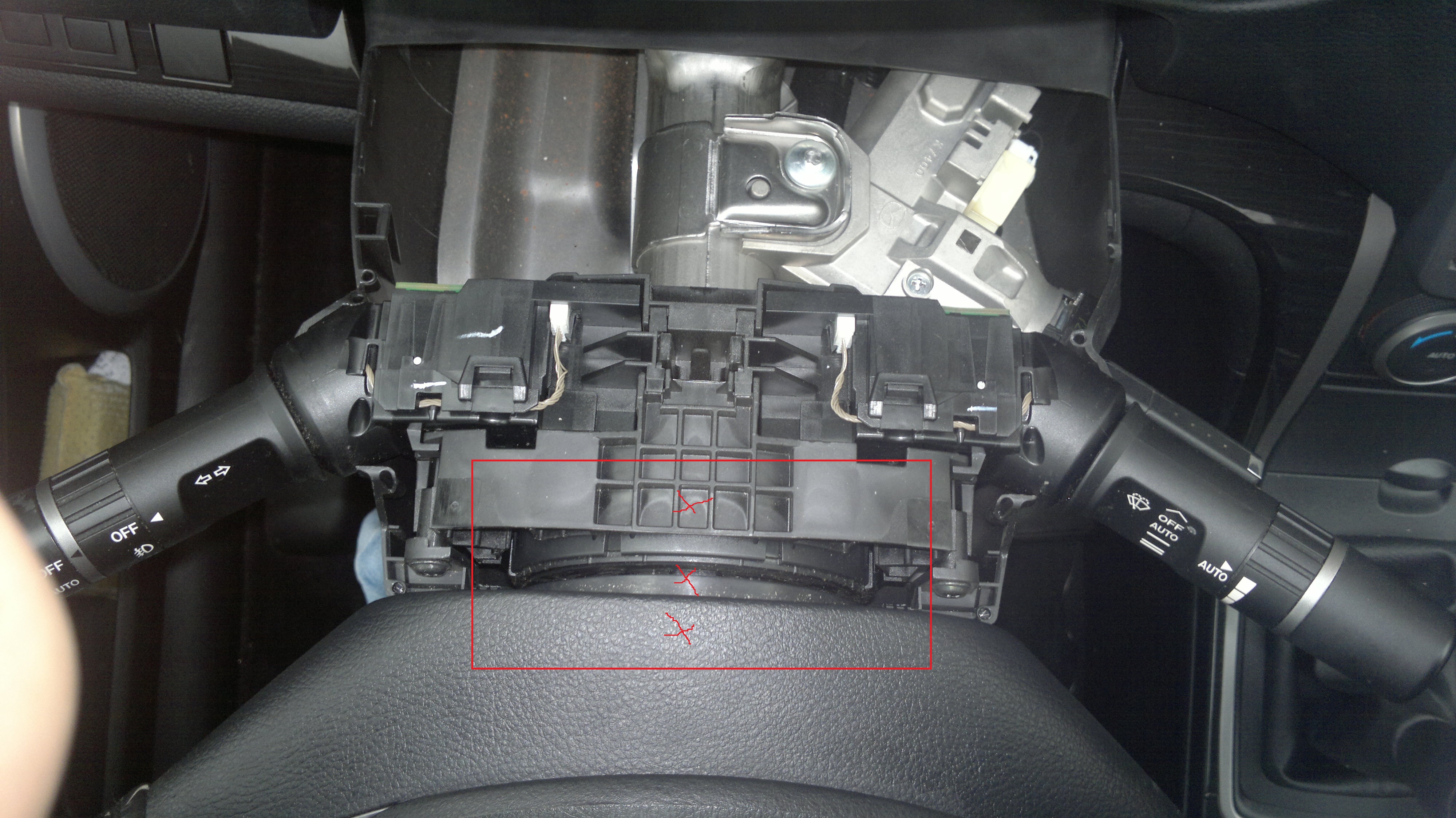

witam ponownie, szukałem sam nic nie znalazłem więc pojechałem do ASO oczywiście u nich nic nie stukało więc nic nie znaleźli .. no ok 2h sprawdzali to auto ( ale kasy przynajmniej nie wzięli więc jest ok :) ) tylko stamtąd odjechałem kawałek i się zaczęło na chwile i znów przestał, bardzo nieregularne te stuki, to nawet nie stuk tylko skręt kierownicą w lewo do połowy jak na filmie i coś tak jakby tam spadło tak delikatnie , w prawo pierwsze skręt i jak się zatrzyma to spadnięcie. i Jeszcze zauważyłem że jak już zacznie stukać i jak skręcam w lewo i prawo to stuka zawsze w tych samych momentach coś tam spada, a jak pomalutku przekręce do tego momentu i nie spadnie, a później pobije ręką po kierownicy od góry to spada... Panowie proszę doradźcie mi czego szukać albo co powiedzieć mechanikom żeby czego lub co sprawdzali ? :) dzisiaj byłem również u dwóch, z jednym jeździłem ponad 30min i nic nie stukało :[ więc ok pojechałem stamtąd , następnie wracam do domu znów stuka to się zatrzymałem i szukałem źródła, i poniżej zdjęcie skąd dochodzi ten dziwny dźwięk.. Proszę o wszelkie porady bo normalnie już brak słów :) :|
tam gdzie X tam podejrzane miejsca :)
http://zapodaj.net/6d26cf648ae8d.jpg.html

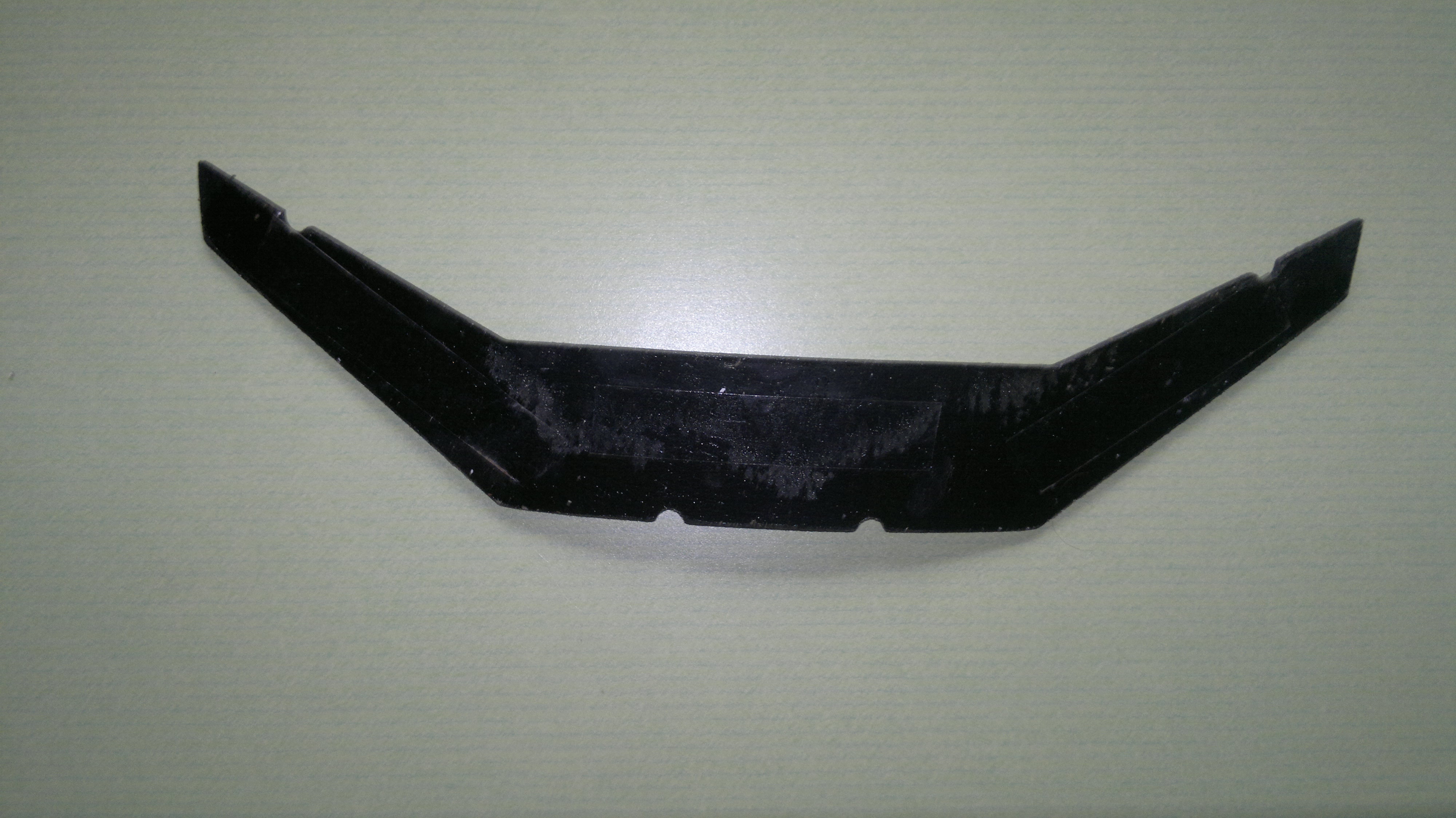

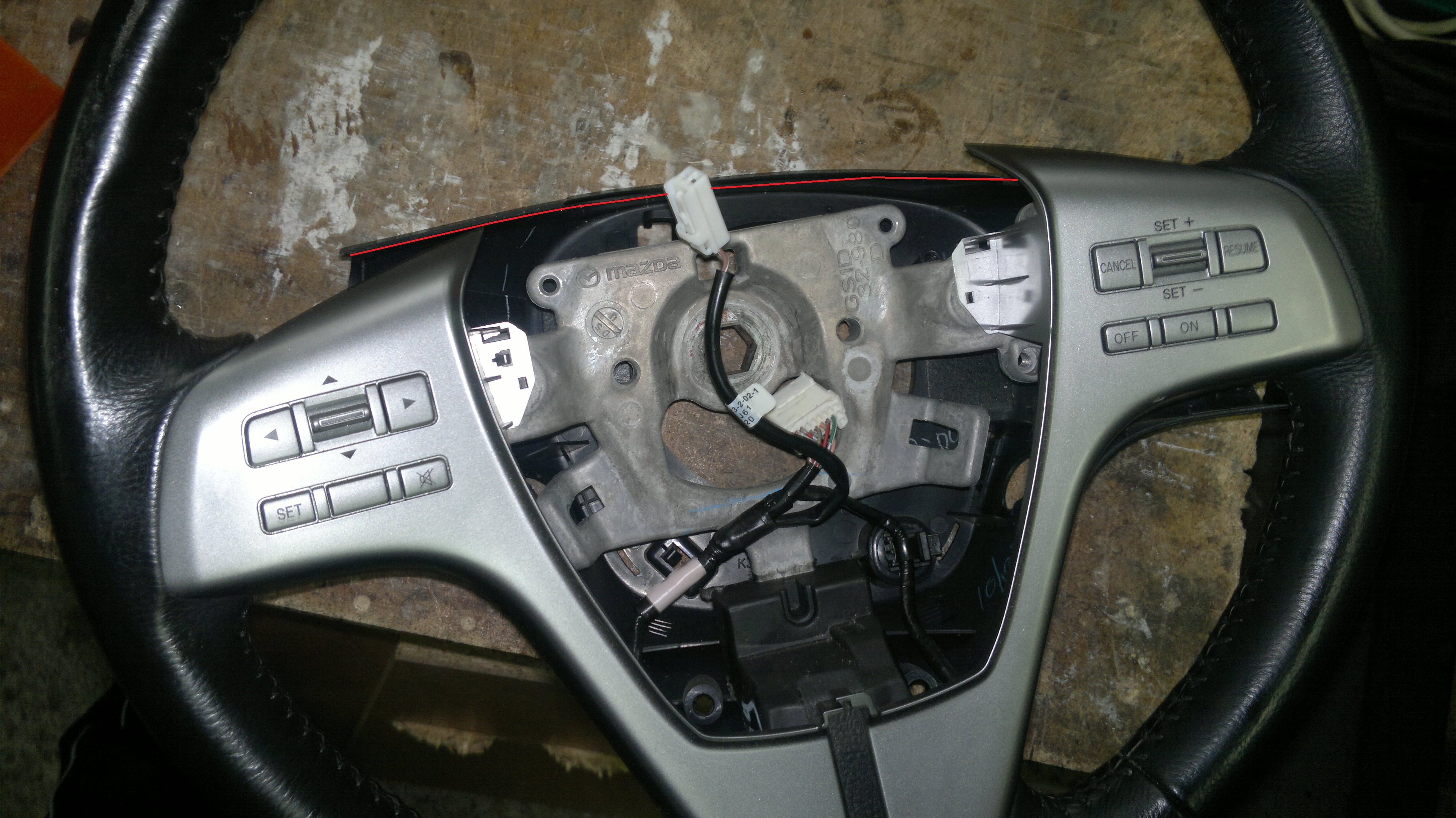

rozebrałem całą kierownice wszystkie te wtyczki i plastiki co się dało to zdjąłem i sprawdzałem, poduszka wyciągnięta. no i sprawdzam wszystko po kolei czy nie stuka nie złamane coś, i nic nie znalazłem więc składam spowrotem , wtyczki i plastiki, no i sięgam po kierownice na tylne fotele i coś słysze podobny odgłos jak nią ruszyłem i jeszcze nią szarpie i znów to samo, więc biore ją na warsztat i rozbieram całą a tam taki jeden plastik coś się tam klei i niby troche trzyma za chwile się odkleja, chciałem go przykleiś taśmą dwustronną lecz kiepsko to trzymało więc go wogóle wyjąłem i będę testował, ale mam pytanie, co to za plastik i po co on tam jest ( na pierwzy rzut oka wygląda jak wzmocnienie czegoś ale on sam się gnie troche :) poniżej zdjęcia, ta czerwona kreska to miejsce gdzie był przyklejony, tam od środka. :)
mam nadzieje że to koniec mojego dziwnego problemu..
http://zapodaj.net/34a2ac9077407.jpg.html
http://zapodaj.net/ddb8dabaaefc4.jpg.html
