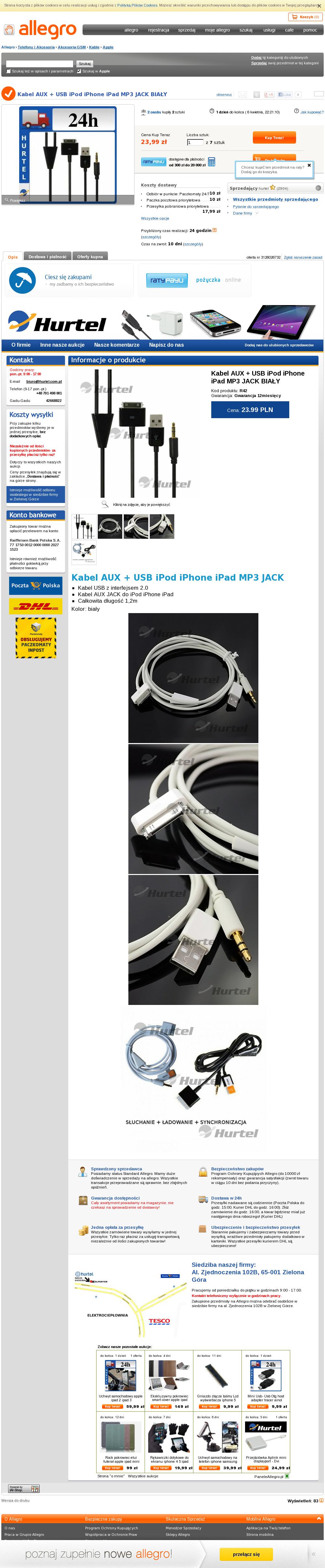

Mam 6 GH przedliftową z fabryczną nawigacją ze zmieniarką na 6 płyt nie-BOSE z wyjściem AUX w podłokietniku. Chciałem podłączyć ipoda nano 6 kablem AUX-AUX, czy jak kto woli Jack-Jack, ale niestety nic z tego... Kiedy chcę zmienić źródło na wyświetlaczu nawigacji, to opcja ipod jest niedostępna, natomiast opcja AUX1 świeci, ale nie ma żadnych plików, ani nie słychać muzyki... W związku ze sprawą mam kilka pytań.
1. Jak prawidłowo podłączyć ipoda, czy w grę wchodzi jedynie kabel takiego typu? Może jeszcze co innego?
http://allegro.pl/kabel-aux-usb-ipod-ip ... 26732.html
lub
http://allegro.pl/kabel-usb-audio-3-5mm ... 23741.html
2. Czy poprzez kabel AUX-AUX będę mógł podłączyć zwykły niefirmowy odtwarzacz mp3 i spokojnie słuchać muzyki?

Postprzez chmooreck » 5 kwi 2013, 17:55
Mr.Hankey napisał(a):natomiast opcja AUX1 świeci, ale nie ma żadnych plików, ani nie słychać muzyki...
jack-jack tylko prześle dźwięk. Włączyć odtwarzanie musisz na urządzeniu (ipodzie w tym przypadku). Nie licz na wyświetlanie nazw utworów, przełączanie z poziomu radia itp.
Jeśli chcesz mieć sterowanie z poziomu radia, to tak, jak pisał Wojtek.

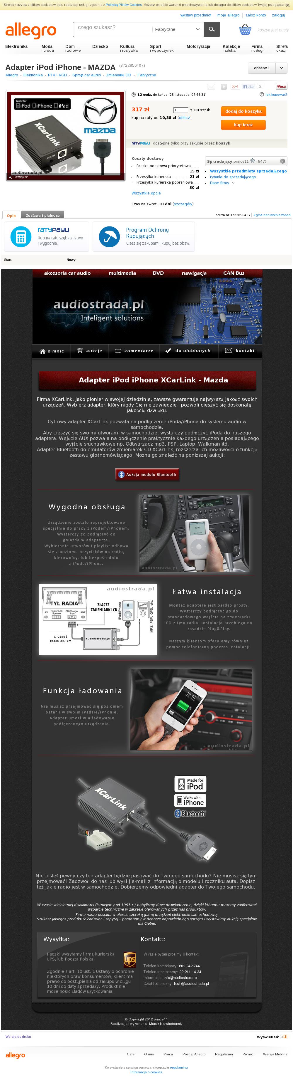

Postprzez konto » 27 lis 2013, 19:25
a tutaj jest tańsza opcja bo już 317zł... to i tak nadal sporo kaski i chyba jednak pozostanę przy wejściu aux
http://allegro.pl/adapter-ipod-iphone-m ... 56407.html
