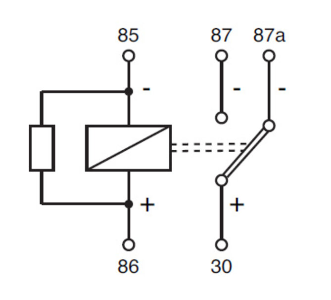

Z zamknięciem nie jest już tak prosto i trzeba użyć przekaźnik. Aby zamknąć drzwi trzeba podać stan niski (–) na kabel 5 (biały z niebieskimi paskami), ale najpierw trzeba rozewrzeć kabel 6 (czerwony).
Po otwarciu drzwi kabel 6 jest zwarty i podaje stan niski (–). Podanie stanu niskiego (–) w tym czasie na kabel 5 nie spowoduje żadnej reakcji dopóki nie rozewrzemy kabla 6.
Trzeba użyć przekaźnik zwierno-rozwierny (przełączny) 12V, maksymalny prąd styków wystarczy 10A. Koszt około 10 – 15zł.
Zasilanie cewki 86 trzeba podpiąć do 12V, np. kable biały z czerwonymi paskami przy skrzynce z bezpiecznikami w kabinie pojazdu.
Masę cewki 85 trzeba podpiąć do wyjścia modułu alarmowego zamykającego centralny zamek.
Kabel 6 (czerwony) należy przeciąć i jeden koniec biegnący z drzwi należy podpiąć do wejścia przekaźnika 30, a drugi koniec kabla 6 (czerwonego) należy podpiąć do wyjścia przekaźnika 87a (normalnie zwarty).
Kabel 5 (biały z niebieskimi paskami) trzeba podpiąć do wyjścia przekaźnika 87 (normalnie rozwarty). Nie przecinamy tego kabla!
