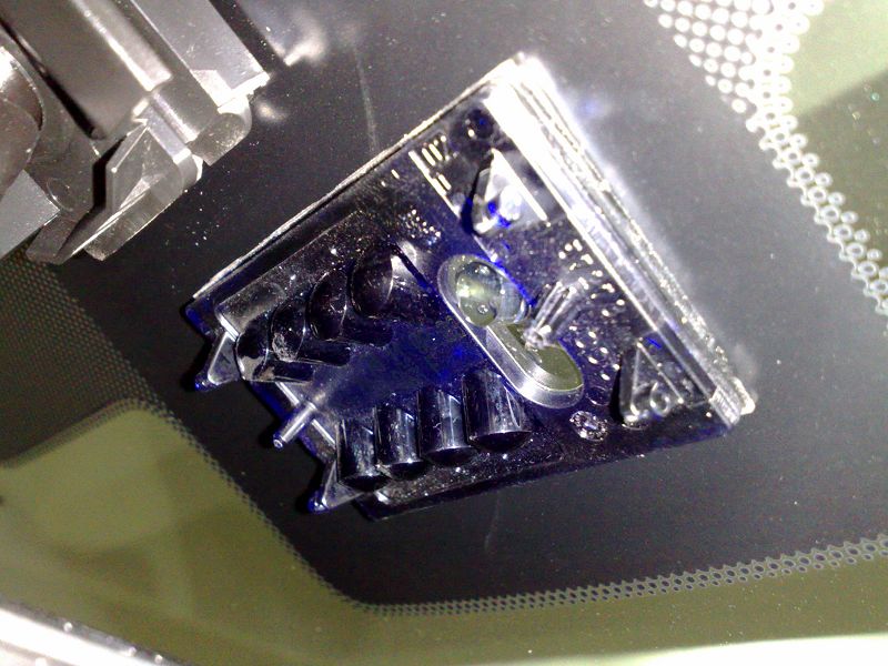

Mam pewien problem i kompletnie się pogubiłem.Nie działa mi automatyczne włączanie wycieraczek.Byłem z tym problemem w serwisie i djagnoza ich kompletnie mnie zaskoczyła.Powiedziano mi że musze wymienić przednią szybę z nowym sensorem tylko nie bardzo rozumiem gdzie niby ma być ten sensor w szybie.Wymieniana była w aucie szyba i podobno coś zostało źle wklejone a servis twierdzi że to jedyny ratunek a cena za szybę którą proponują to około 2000zł.
Od: 4 gru 2013, 20:21
Posty: 7
Auto: mazda 6 3.7l 2009r
Postprzez ZOOMik » 5 gru 2013, 15:42
Chodzi o widoczny na poniższym zdjęciu element soczewkowy czujnika deszczu/świateł, który to właśnie zintegrowany (sklejony) jest razem z szybą (nie występuje jako osobna część).
