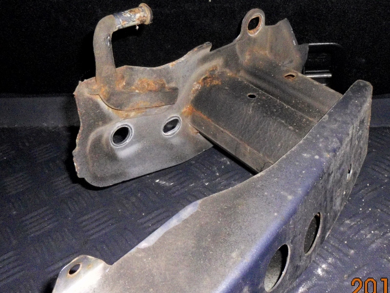

Postprzez dyzioo » 8 lis 2013, 22:06
Kupiłem hak STEINHOFA... hak pasuje poza jednym mankamentem....
Brakuje mocowania na tłumiki do modelu 2,0 Pb z dwoma kominami....
Na zdęciu STARA BELKA z mocowaniem...
W nowym komplecie brakuje tego mocowania z haczykiem na tlmiki...
Prosze o dokładne przyglądniecie sie zdjęciom nowego kompletu...
Musiałem dopłacic w ASO 180 zł za mocowanie na tłumiki
Ogólnie HAK pasuje poza tymi mocowaniami...

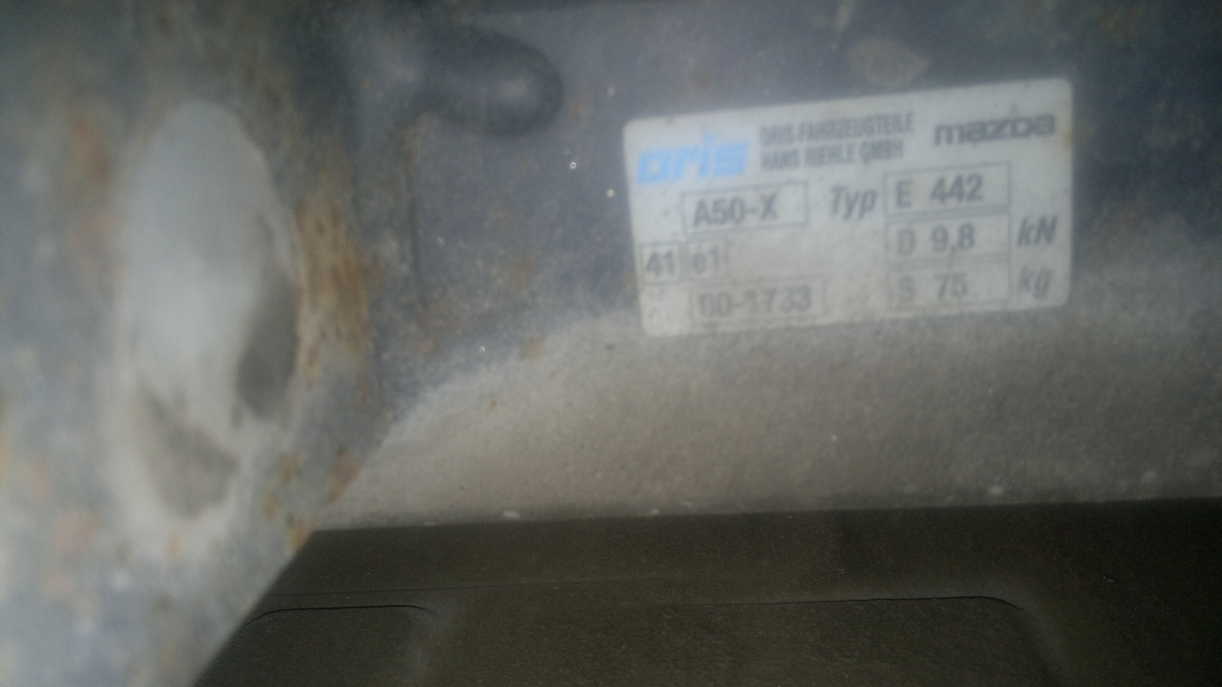

czasami potrzebuję ciągnąć jakąś przyczepkę więc hak jest mi potrzebny, po zakupie Mazdy i oględzinach całkowitych w domu na spokojnie widziałem, że mam całą belkę zamontowaną oraz gniazdo na przyczepkę, poszukałem więc po aucie czy nie ma gdzieś tej końcówki na którą się przyczepkę zapina, lecz nigdzie jej nie było, dzwoniłem za granicę do poprzedniego właściciela czy on miał hak w tym aucie, mówił, że tak, że mu to montowali w tym ASO z którego ja później kupiłem to auto, i że on jak zostawiał to auto tam to z hakiem, więc dzwonię tam do ASO i mówią, że poszukają, ale niestety nic nie znaleźli, auto stało tam na polu w takim tylko ogrodzeniu jak to w salonach no i wydaje mi się że komuś po prostu byłą potrzebna ta "kulka" więc ją pożyczył i zapomniał zwrócić :) i mam do was pytanie i prośbę czy wiecie gdzie mogę dostać tę jedną część tylko tę kulkę? lub może ma ktoś na zbyciu to chętnie odkupie, poniżej wklejam zdjęcie tablicy znamieniowej całego haka niezbyt wyraźne ale da się odczytać jest on firmy oris. Bardzo bym był wdzięczny za jakiekolwiek informacje gdzie takie coś znajdę.

Postprzez Wojtek » 6 kwi 2014, 14:26
Czy kontaktowałeś się z tym producentem?
Mają oni części zamienne :)

Postprzez tomek5700 » 6 kwi 2014, 22:18
a macie może jakiś kontakt do nich bo na tej ich stronie mi nic nie działa ani katalogi ani kontakt , żadnego maila telefonu nic tam mi nie otwiera ;/ chciaż wolałbym tu od kogoś może by było coś taniej bo w ASO w polsce mi powiedzieli że koło 900zł taka kula i jeszcze nie wiadomo czy spasuje <glupek2>

Postprzez Wojtek » 6 kwi 2014, 23:47
firma jest połączona z Bosal... tam bym podpytał :)
Na tej stronie na dole masz kontakt:
http://retailers.bosal-oris.com/company-272.html
a poniżej instrukcję montażu Twojego haku :)
E_442_E1_1733.pdf
(7.03 MiB) Pobrane 269 razy
tam również jest kontakt do nich <ok>
