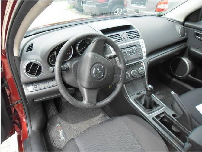

Wymiana kierownicy w GH 1.8i Comfort na kierownicę multifunkcyjną (radio+tempomat)
Postprzez dyzioo » 11 mar 2013, 13:53
Posiadałem wersje Comfort lecz GY, bez tempomatu, bez sterowania radia. Wymieniłem kierownice, czujnik hamulca i śmigało wszystko (był to diesel)
Jak jest w GH?? Czy wystarczy tylko wymienić kierownice żeby mieć sterowanie radiem i tempomat??
Wiem że są wersje GH z tempomatem w tej pojemności (1,8).

Postprzez dyzioo » 16 mar 2013, 15:39
Analogicznie powinno się dać.... patrząc na to że miałem Comfort GY i zrobiłem wymianę kierownicy i działało. ale zawsze zostanie cień szansy że nie będzie instalacji doprowadzonej...i szkoda 40 kilku tyś....
Aczkolwiek śmiem twierdzić ze radio na 100 procent powinno działać... ale tempomat...? <oczy>
Oczywiście mowa o wymianie kierownicy samochodach GH benzynowych..
