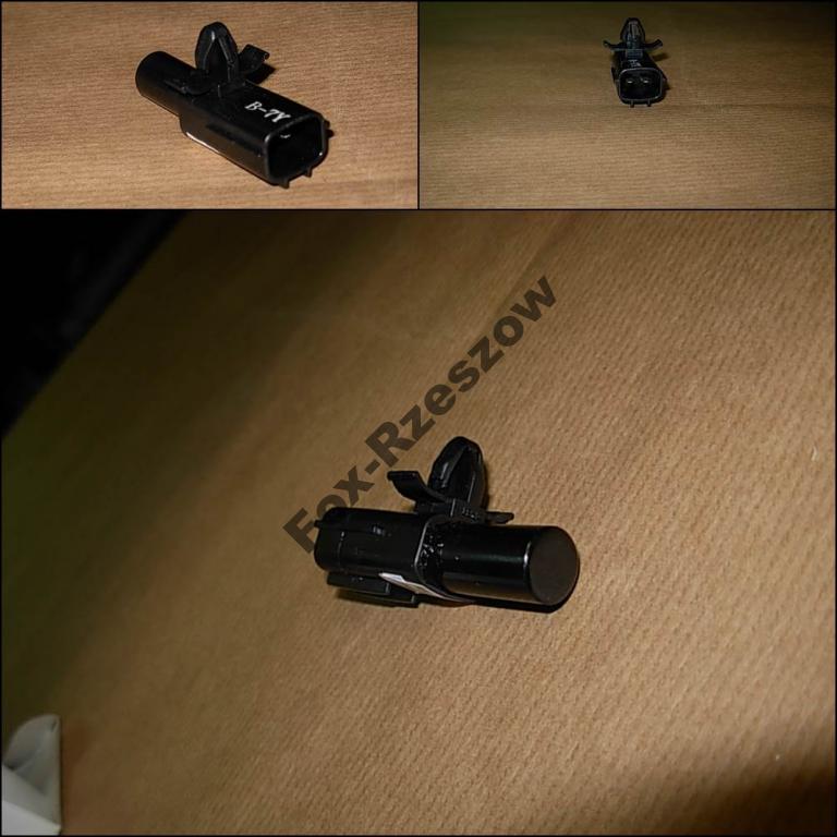

Czujnik jest faktycznie z przodu za grillem, przed chłodnicą. Też miałem problem po ok. 50kkm, bo mocno zawyżał temperaturę przez co klima szalała, w serwisie wymienili na nowy. Teraz po raz kolejny czujnik mi pewnie padł (właśnie stuknęło mi 100kkm) bo znów zawyża – dziś pokazywał +12. Temperatura nie jest stabilna i ma tendencję do "pływania", ale zazwyczaj daleka jest od wskazań rzeczywistych. Początkowo myślałem, że to od soli, z tym, że to trudno stwierdzić.
Czy te czujniki które są oferowanie w fox-ie w Rzeszowie za 155 PLN będą pasować. Czy można wymienić go samemu czy trzeba jechać do serwisu? Super jakby ktoś mógł pomoc coś w tym temacie.

Czujnik znajdź ze szrotu używany oryginalny, one bardzo rzadko padają.
Wymieniasz sam, bez innych serwisowych spraw, na wylaczonym silniku.

dodam tylko, że pasują czujniki od innych modeli: (*):
Mazda2 (DE), Mazda3 (BK), Mazda5 (CR), Mazda CX-5, Mazda CX-7
(*) – zanim kupisz używkę należy ją porównać ze swoim starym czujnikiem temperatury... :P

Witam,u mnie tez nie pokazuje temperatury zewnetrznej ale czujnik jest tylko nie ma przewodu który mam do niego podłączyć.Gdzie mogę znaleść tą wiązkę z tym przewodem,gdzie ona idzie,bo w okolicy czujnika nic nie mogę namierzyć.Pozdrawiam

Ale jakie zdjecia,czujnik jest u dołu przed chłodnicą i brak jakichkolwiek luźnych przewodów. Chodzi mi o to by zlokalizować ta wiązkę z przewodami.

Masz taki czujnik?
Wtyczka (chyba była szara) z dwoma pinami...

Tak mam taki czujnik tylko nie mam przewodów do podlaczenia tego czujnika i nie mogę go namierzyc

Powinien "iść" od górnej belki nad grilem w dół... Na tej belce jest główna wiązka... dobrze ją sprawdź... jak były kable, to będą po nich ślady
