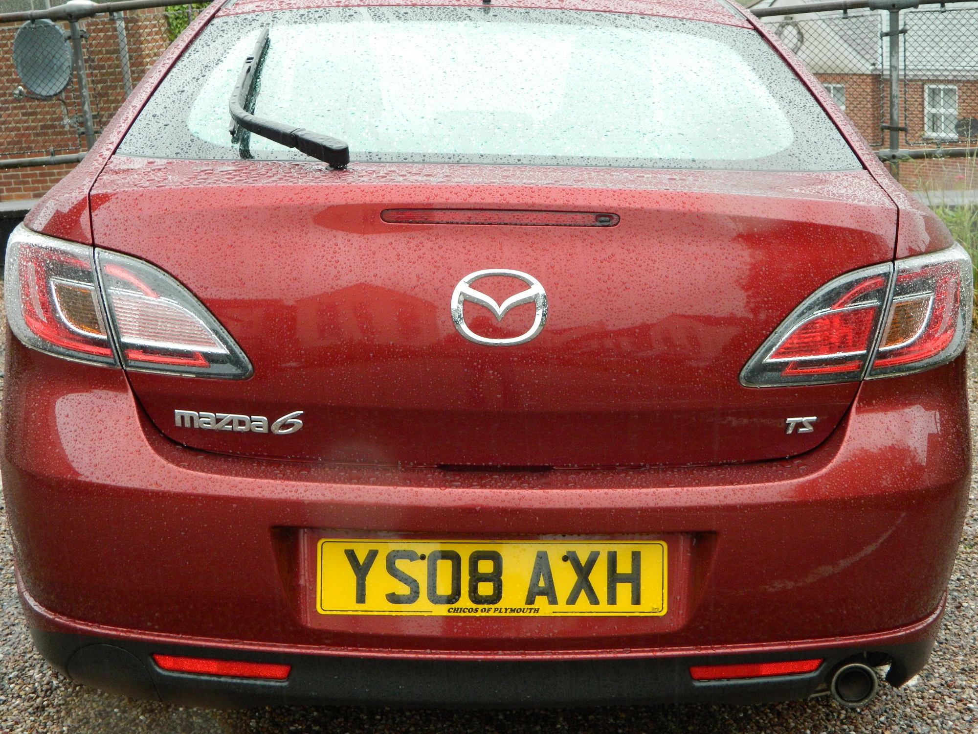

Kupilem kamere cofania i monitor. Z podlaczeniem monitora nie mam klopotu, ale z kamera mam. Auto 5 -io drzwiowe, gdzie w klapie jest swiatlo cofania, a kamerka montowana jest pod zderzakiem...
Jak podlaczyc, aby kamera wlaczala sie po wlaczeniu swiatla wstecznego? w bagazniku znalazlem
jakas kostke, ale nie ma tam napiecia i nie wiem do czego sluzy... moze ktos juz sie z tym spotkal...
Oryginalnie to kamerka jest pod znaczkiem mazdy, lecz to bardzo szpeci wiec sie na to rozwiazanie nie zdecydowałem... i nie chce przerabiac orginalnego radia
to moj car od tylu
