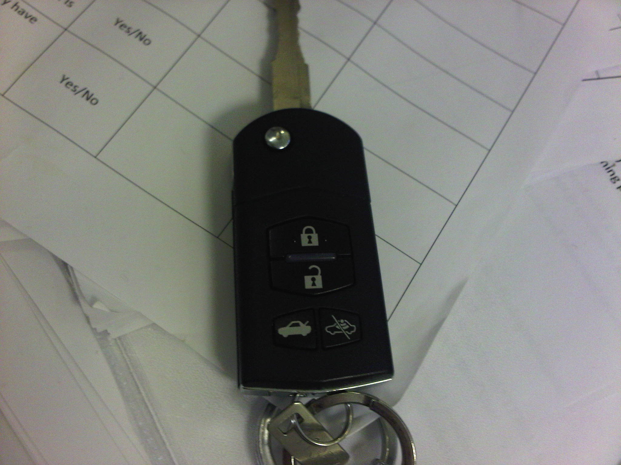

Postprzez Waldek91 » 11 cze 2012, 08:08
Na żółto zaznaczyłem w jakiej pozycji ma być grot, a kropka oznacza małą tulejkę, którą należało by wypchnąć aby wyjąć grot.
Czerwona strzałka pokazuje zatrzask, za pomocą którego oddzielisz górną część od dolnej, i wymienisz płytkę :)
Mam nadzieję dobrze wyjaśniłem, bo w moim kluczyku tak to wygląda ;)

Postprzez zielony110 » 11 cze 2012, 08:14
Waldek91 napisał(a):Na żółto zaznaczyłem w jakiej pozycji ma być grot, a kropka oznacza małą tulejkę, którą należało by wypchnąć aby wyjąć grot.
he he he, az wstyd sie przyznawac, ale dopiero teraz jak ja zaznaczyles to ja (tulejke) zobaczylem <glupek2>
Pewnie dlatego, ze nie nigdy mi to potrzebne nie bylo i nie zwracalem na to uwagi <zawstydzony>

Postprzez firefarter » 11 cze 2012, 13:06
zielony110 napisał(a):a dokladniej ?? zaznacz prosze o jaka czesc kluczyka Ci chodzi ;)
Góra kluczyka (niektórzy mówią, że to "główka kluczyka" to z reguły ta część z grotem). Chciałem przełożyć grot oraz transponder ze starej pękniętej "góry" do nowej, którą kupiłem i nie bardzo wiem jak się do tego zabrać. A nie chcę czegoś zepsuć. Podobno należy dostać się do śrubki która znajduje się pod znaczkiem. Boję się, że oderwę znaczek z kluczyka bezpowrotnie, a tam i tak niczego nie znajdę :( Dół kluczyka, czyli tą część z przyciskami chciałem pozostawić nietkniętą. No i nie wiem......
