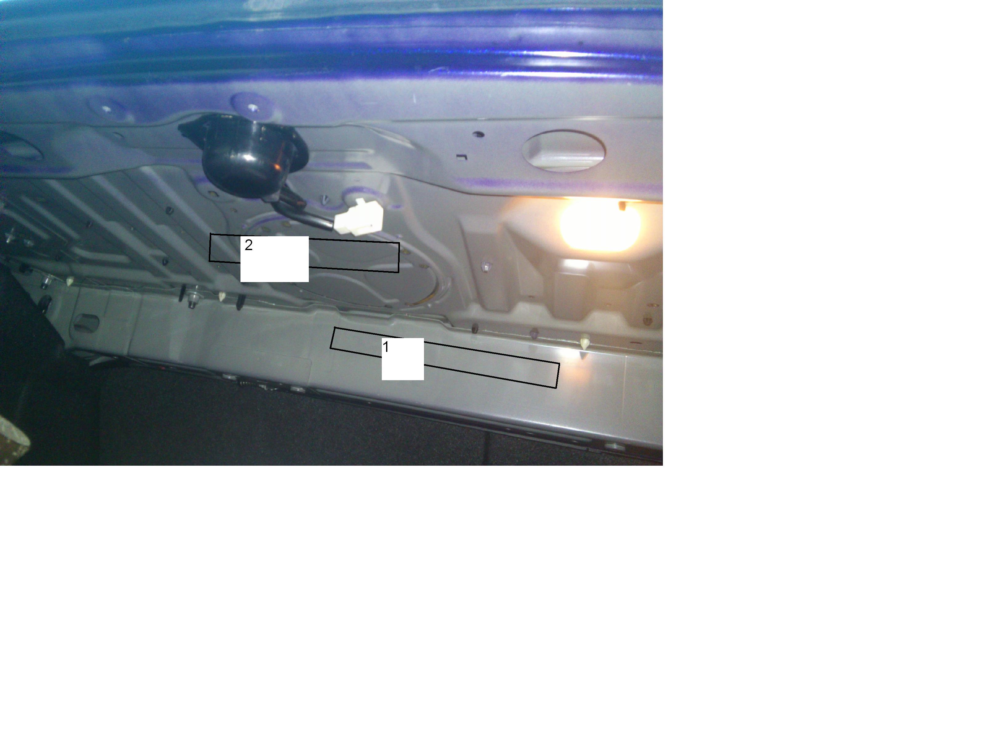

Postprzez Waldek91 » 23 wrz 2012, 21:59
Jutro postaram się wkleić Tobie jakieś zdjęcia :)
Ja oświetlenia sam jeszcze nie zrobiłem, ale jutro się za to na pewno zabiorę :D
Kamil przykleił listwę w miejscu nr. 1, ale polecał przyklejenie jej w miescu nr. 2. Wtedy świeci bardziej w bagażniku, światło nie wydostaję się z niego <glupek2>
A podłączył się bezpośrednio kablem pod żarówkę, bez kombinowania, po prostu przyczepił kabel po obu stronach żarówki. Nie wyciągał jej ;)
